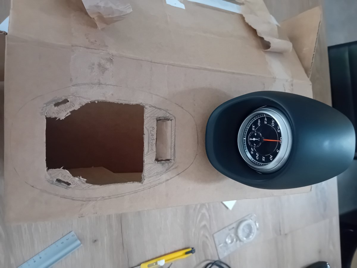

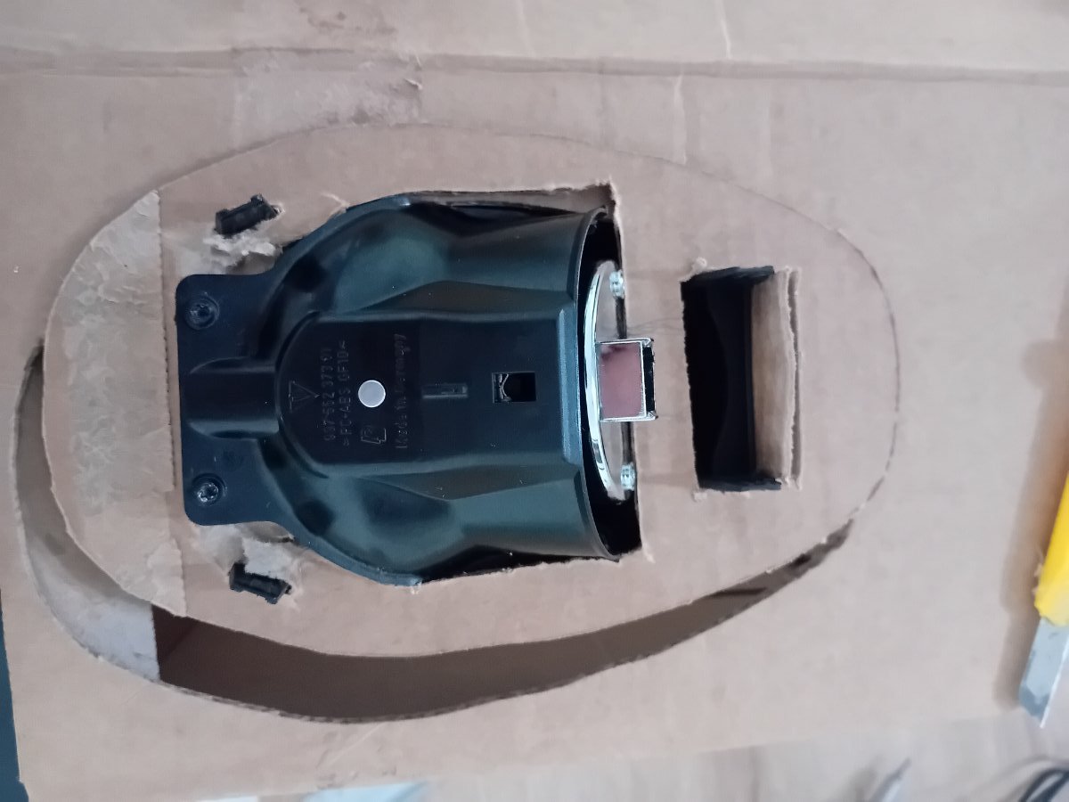

ashex Posté(e) le 24 mai Auteur Posté(e) le 24 mai Bonjour à tous, Petite update dans ma quête de l'ajout du mode sport/pack chrono. Je vient de réceptionner le chrono. J'ai préparer un gabarit de découpe à l'aide du support de celui ci, en me basant sur le travail déjà effectuer sur le poste de JP29, ainsi que sur le travail d'un allemand trouvé après après de longue recherche sur internet. J'attends désormais le câble de connection acheté sur EBAY. Je vais contacter le spécialiste porsche près de chez moi afin de savoir si il peu coder le chrono, et accesoire faire le branchement sur le faisceau de la voiture. En effet, les seuls sujet traitant de cette parti sont sur des 987.1, sur l'ancien poste, je suis sur 987.2 avec (je croit) le PCM 3, je voudrais donc m'assurer que le branchement et belle est bien possible voir similaire au exemple des PCM ultérieure avant de faire des troues irréversible partout 🫣 4

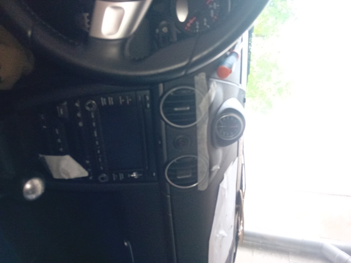

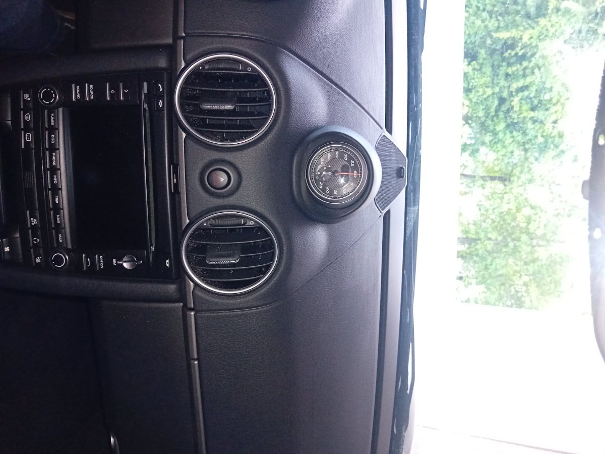

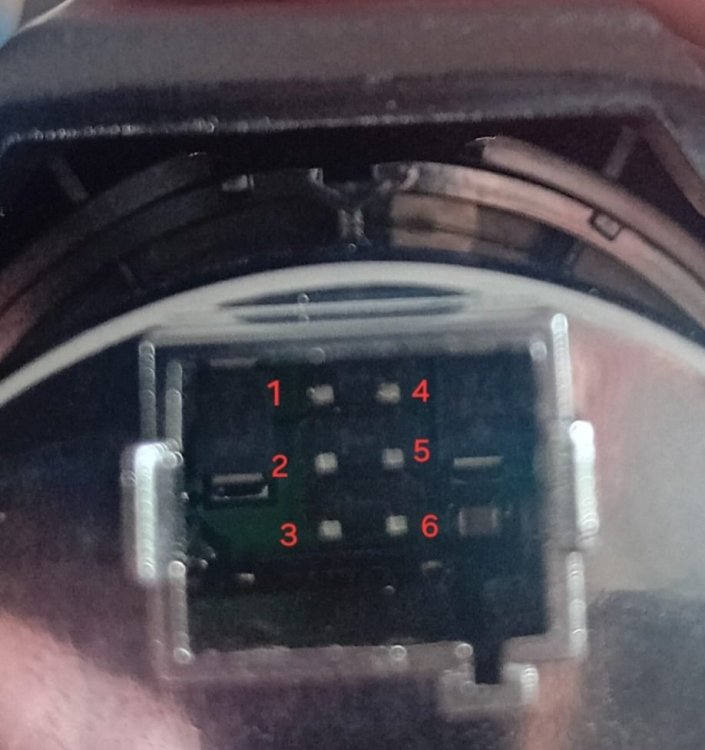

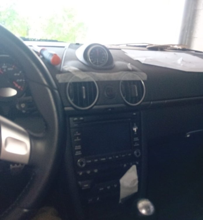

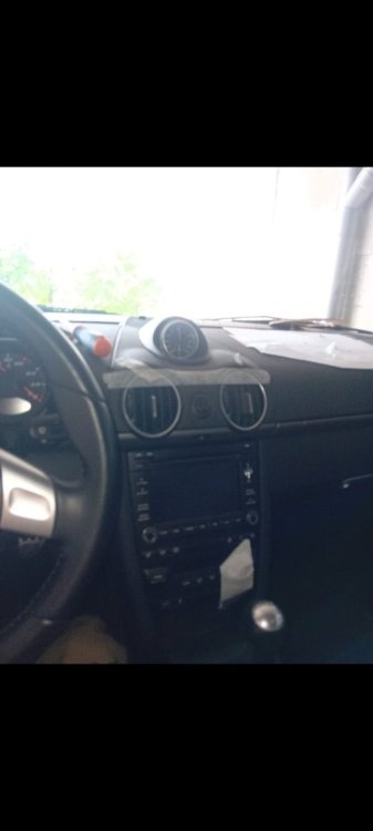

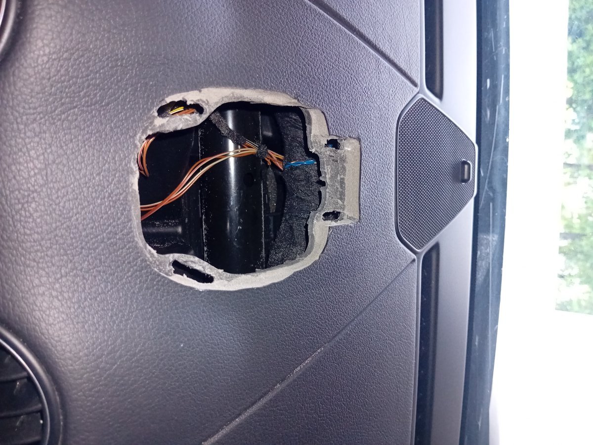

ashex Posté(e) le 4 juin Auteur Posté(e) le 4 juin Bonjour à tous. le percage est fini, Plutôt stressant à faire, très Chronophage, le gabarit est la clés pour bien réussir la découpe. Pour le positionnement en profondeur, je pu prendre en photo un chrono d'origine sur des 987.1 , j'ai ensuite reporté au mieux pour placer le gabarit. Je pense que mon chrono est un peu plus reculé vers le pare-brise que l'original, mais difficile de voir la différence 👌 le câblage a été fait avec le câble Ebay, attention le détrompeur est mal positionné,il faudra le poncer pour le faire disparaître. Je mettrais des photos plus tard. Il a bien fallu rajouter une cosse et un câble. Désormais il reste la programmation du Chrono, sous réserve que les branchements soit effectués correctement. Les cables derrière l'autoradio sont très fin, je ne voulais pas trop serrer les cosses voleuse pour ne pas risquer de sectionner un câble. 1
Lorenzolamasse Posté(e) le 5 juin Posté(e) le 5 juin Beau travail Ugo , je suis preneur de ton gabarit et tes mesures . 1
Viking Posté(e) le 5 juin Posté(e) le 5 juin Très bon travail il n’y a plus qu’à programmer l’ensemble. 1
ashex Posté(e) le 5 juin Auteur Posté(e) le 5 juin Il y a 5 heures, Lorenzolamasse a dit : Beau travail Ugo , je suis preneur de ton gabarit et tes mesures . Merci, je les ai conservé. Je vais tâcher de créer un feuille A4 imprimable permettant de reporté le gabarit facilement sans risque de loupée. Si le câble fonctionne, je ferais une explication détaillé photo à l'appui. J'ai en permanence la sensation qu'il n'est pas tout à fait droit, mais tout les mesure que je prend me dise le contraire. Cela est peut être dû au fait que le tableau de bord n'est pas aligner entre la parti conducteur et passager 2

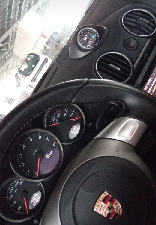

ashex Posté(e) le 5 juin Auteur Posté(e) le 5 juin Il y a 8 heures, Viking a dit : Oui c’est obligatoire même. À ce sujet tu trouveras des explications en section adequate je t’invite quand même à créer des tutos pour ton pack chrono et si tu le souhaites pour ton aos Oui cela m'a bien aidé, assez difficile à sortir, autant à re rentrer, mais tout semble ok, je suis aller rouler un peu, je ne remarque rien d'anomalie👌 Je vais faire programmer le Chrono demain, si tout fonctionne, je me lancerais sur la rédaction d'un tuto propre avec le plus de détaille possible pour ceux que serais tenté par l'aventure 😬😂
