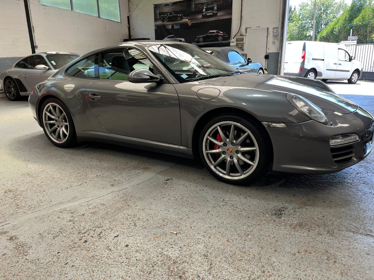

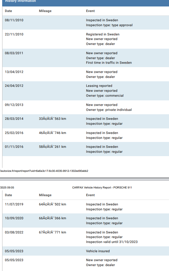

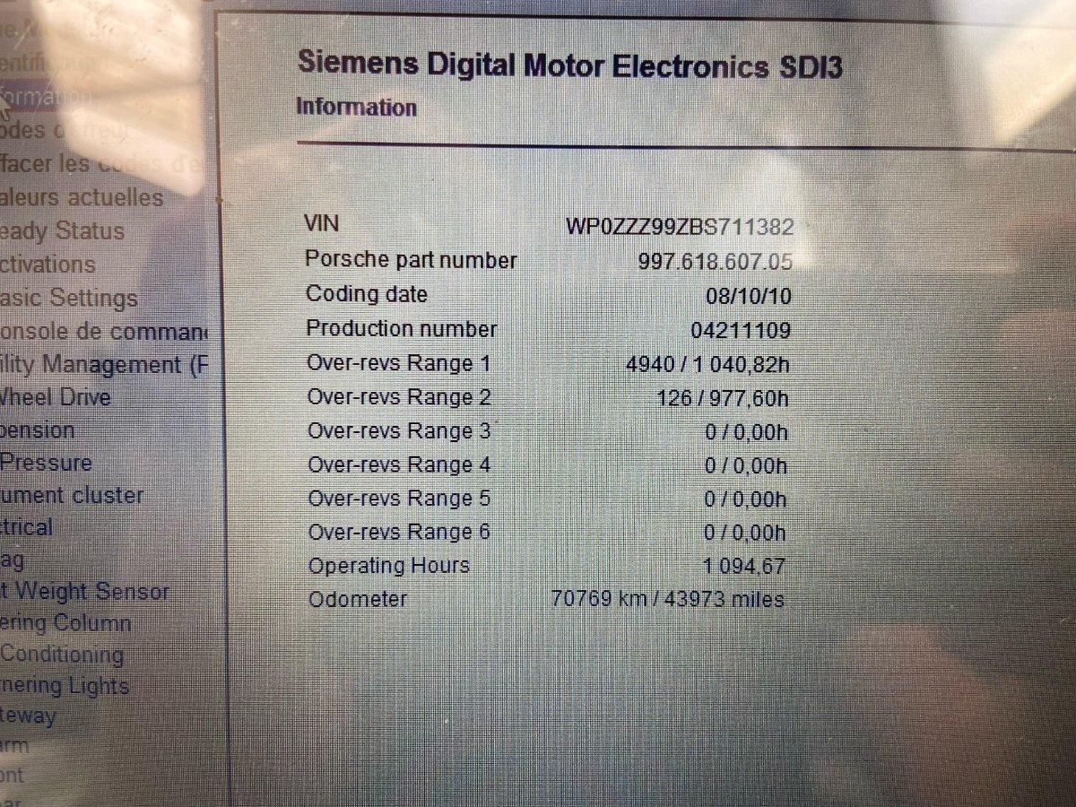

millenofx77 Posté(e) le 2 juillet Posté(e) le 2 juillet Bonjour à tous, J'ai quelques question sur une 997.24s que je suis allé visitée — évoquée sur un autre topic, non dédié. Je bouge donc ici pour ne pas polluer l'autre. La voiture en question: https://www.vobautomobiles.com/annonce-porsche-911-997-carrera-4s-pdk-3-8-385cv-chrono-ventiles-2011-70000kms-5766586 Mes réticences: piwiS : à 64 km/ de moyenne sur 70 000 kms. Sur ce kilométrage, je peux raisonnablement penser que ce n'est pas du circuit permanent, mais plutôt de la voie rapide. un Pc avant repeint et la remonte n'est pas parfaite sur le clignotant passager je la trouve un peu "tassée" sur l'arriere sur les photos — L'espace roue/caisse à l'arriere. un carnet avec un trou d'entretien de 2016 à 2020. 3 Tampons cp 2013,2016, 2020. 2 tampons du garage vendeur 2023,2025. Le garage a vendu le véhicule il y a2 ans, le propriétaire n'a fait que 1700 kms. Compte tenu de cela, pour le prix je le trouve placé un peu trop haut. Vos avis éclairés m'interessent, merci

Lorenzolamasse Posté(e) le 2 juillet Posté(e) le 2 juillet C'est vrai qu'elle semble un peu plus haute à l'avant, la hauteur des pneus en 30 avt et 35 arr ? Edit meme pas , c'est l'inverse ! 305/30 ( année ? ) et 235/35 ( de 2022) 1
millenofx77 Posté(e) le 2 juillet Auteur Posté(e) le 2 juillet J'ai évoqué la question sur place, on m'a répondu que le sol légèrement penché, mais je ne constate pas vraiment ca sur les autres véhicules en vente. Je suis retourné voir mon ancienne 997.2, c'etait nickel. https://www.speedstar.fr/listing/porsche-997-carrera-s-pdk-8/?fbclid=IwAR3joZTLZ95TNkVwN2vI39z5QGGbs-7bQ1rm4upw8nuWbLTc44zNuTxFH_g
Rom Posté(e) mercredi à 15:06 Posté(e) mercredi à 15:06 Elle a l'air propre, suédoise comme souvent chez VOB. Effectivement sur les photos elle est basse du cul, mais à voir en vrai je pense. Grosso modo tu dois pouvoir passer 3 doigts entre la roue et l'aile, devant et derrière. Ça et le contrôle des différents ajustements et tu seras fixé. Tu as le carvertical ? C'est personnel mais dans ces prix, je commencerais à me poser la question de la turbo. 1
-igguk- Posté(e) mercredi à 15:09 Posté(e) mercredi à 15:09 Dernier tampon en CP en 2020. Vendeur qui tamponne le carnet pour boucher les trous pour 2023 et 2025 ? J'ai bien lu ? Elle était encore en Suède il y a 3 ans et elle n'a fait que 3.000km depuis ? Tout ça sans aucune facture j'imagine... Faut aimer l'aventure... 😄 1
millenofx77 Posté(e) mercredi à 16:03 Auteur Posté(e) mercredi à 16:03 il y a une heure, Rom a dit : Elle a l'air propre, suédoise comme souvent chez VOB. Effectivement sur les photos elle est basse du cul, mais à voir en vrai je pense. Grosso modo tu dois pouvoir passer 3 doigts entre la roue et l'aile, devant et derrière. Ça et le contrôle des différents ajustements et tu seras fixé. Tu as le carvertical ? C'est personnel mais dans ces prix, je commencerais à me poser la question de la turbo. Le carvertical ne montre rien de particulier, ou d'inquiétant. La turbo faut que ce soit en méca (pas de tiptronic), et je dois avouer que les factures d'entretien me calment un peu... il y a une heure, -igguk- a dit : Dernier tampon en CP en 2020. Vendeur qui tamponne le carnet pour boucher les trous pour 2023 et 2025 ? J'ai bien lu ? Elle était encore en Suède il y a 3 ans et elle n'a fait que 3.000km depuis ? Tout ça sans aucune facture j'imagine... Faut aimer l'aventure... 😄 Dis comme çà, effectivment, ca fait vraiment beaucoup...t😑

delirium Posté(e) jeudi à 12:20 Posté(e) jeudi à 12:20 Elle a le cul trop bas et le museau trop haut. 1
millenofx77 Posté(e) jeudi à 12:51 Auteur Posté(e) jeudi à 12:51 il y a 29 minutes, delirium a dit : Elle a le cul trop bas et le museau trop haut. Je suis bien de cet avis aussi 🙂 Allez sujet Clos pour cette 997, merci à tous.
