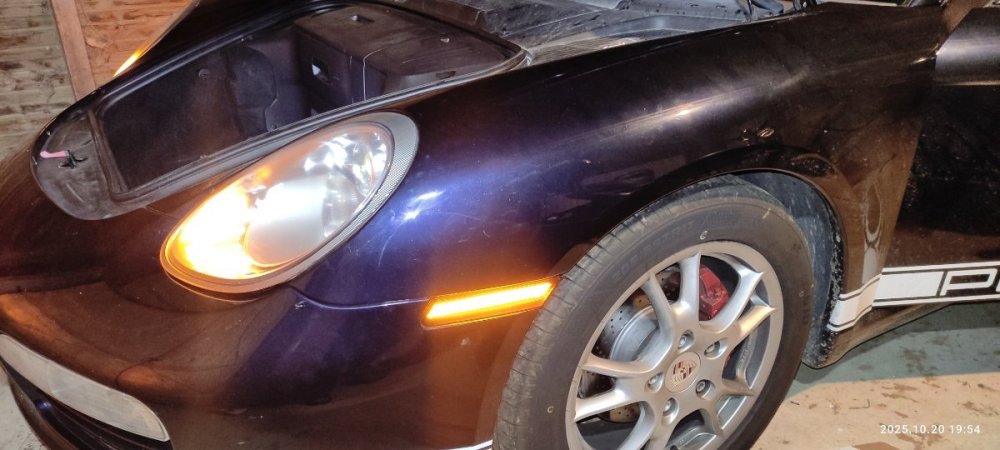

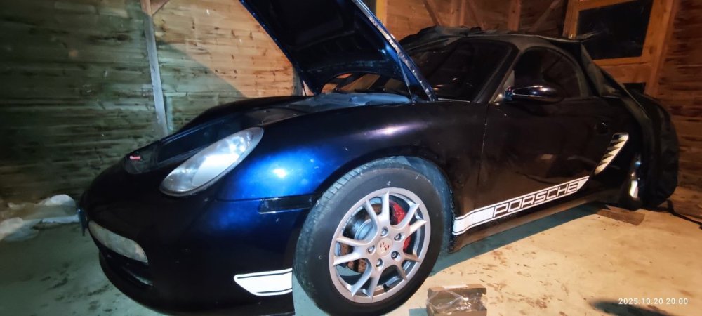

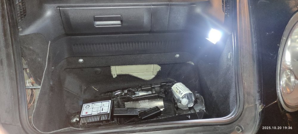

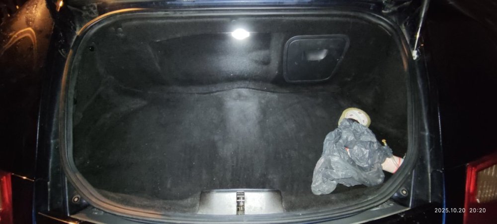

Salut les amis!
Après avoir été voir le véhicule, et ayant longuement réfléchi, j'ai pris le pari de repartir avec la Boxster 987 en question.
Pourquoi un pari? (surtout une Porsche)
Car le véhicule avait eu plusieurs propriétaires, 180 000km et cela se voyait!
De plus, la Box n'était vraiment que très peu optionnée, on pourrait même la considéré comme un modèle de base. Bon, après je n'aurais voulu que 2 options: Les Xénons et les radar de recul. Donc c'est dommage.
Pour en revenir aux défauts, je les ai listée, et j'en ai même découvert un nouveau!
Avant de me lyncher comme quoi je n'aurais pas du prendre cette voiture, il faut plutot se dire que je l'ai sauvée, qu'elle va enfin pouvoir être entre de bonnes mains et soignées.
Voici donc les gros défaut (et leur solution que je connais):
- Assises des 2 sièges HS -> Réfection par un sellier/remplacement par sièges baquets
- Capote ayant vécu + 1 mini trou (plus petit qu'une pièce de 5cts) -> test étanchéité ok (à voir sous pluie battante) et à surveiller
- Embrayage en fin de vie (prend haut) -> Remplacement + ajout volant moteur allégé?
- Boite de vitesse dure et du mal à passer de la 2e à la 3e -> A cause de l'embrayage? (a vous de m'aider sur ce point)
- Porte-gobelet HS -> Remplacement (où trouver ca?)
- Egratignures pare-choc arrière -> Réfection carrossier
- Il manque le rangement sur capot moteur (dommage mais au moins j'ai déja gagné du poids 😅)
De plus, alors que j'ai démarré le véhicule plusieurs fois avec le vendeur (à chaud, à froid etc.), rouler depuis le sud de la France jusqu'en Bretagne en m'arretant pour l'essence, dormir, pause café etc., lorsque j'ai démarré la Box 1 jour après l'achat, j'ai eu de la fumée qui est sorti de l'échappement au démarrage, puis pendant quelques secondes. Je suis parti laver la voiture et rien sur la route. Au redemarrage après le lavage, rien non plus.
J'ai un peu fouiné, et c'est "normal"? Ou c'est signe que l'AoS est HS?
Et malgré ses nombreux défauts, j'adore quand même cette caisse. Je retourne des fois la voir dans mon garage juste pour admirer son bleu nuit...(qu'il faudra que je vois avec un pro du detailing pour raviver si c'est possible)...🥰
Et voici quelques photos:
