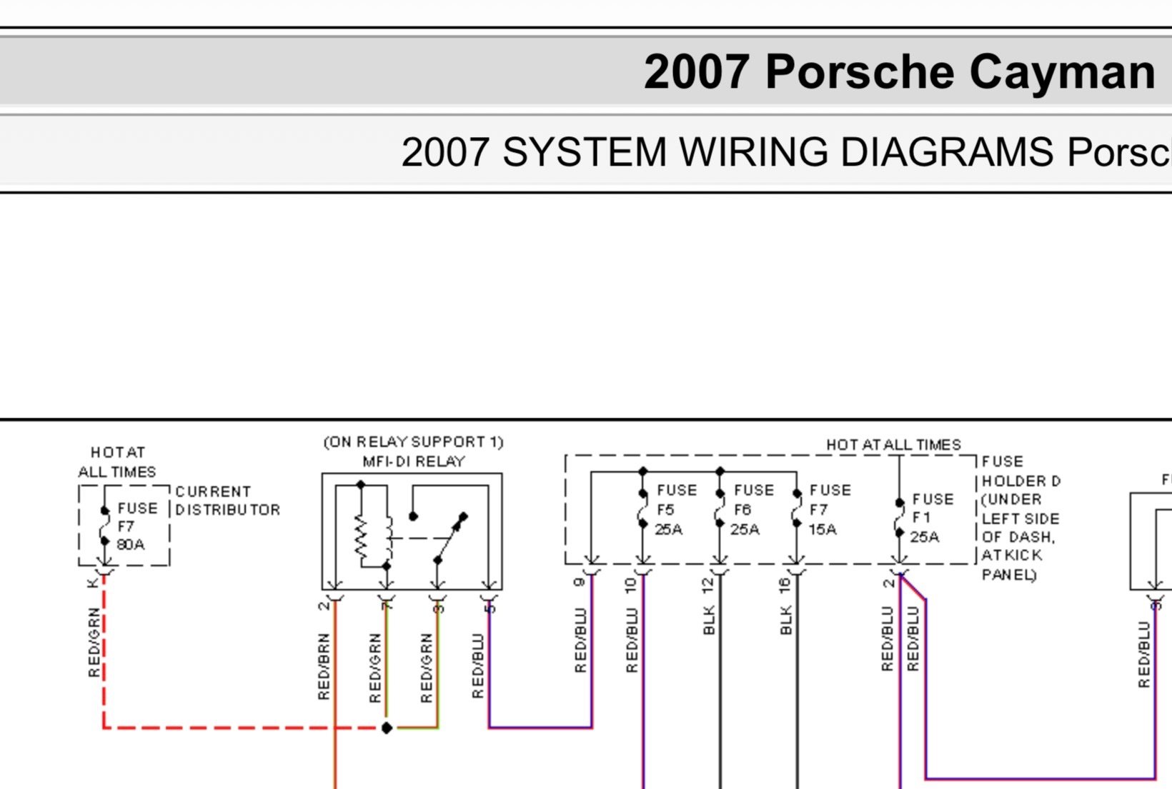

Turbofan Posté(e) le 4 novembre Posté(e) le 4 novembre Change le relais qui commande les injecteurs, je ne sais plus lequel c'est, le 11 peut-être, à confirmer pour lever le doute permute avec un du même type. J'ai déja vu ce genre de pb
ClementP0192 Posté(e) le 4 novembre Auteur Posté(e) le 4 novembre Je pense que tu te réfères à ce diagramme ? Donc le relais 11, DME qui contrôle effectivement l'injection. C'est la boîte de relais qui est dans l'habitacle côté conducteur c'est bien ça ? Dans le coffre avant c'est plutôt ce qui est AC et ventilateurs si j'ai bien compris.
Turbofan Posté(e) le 4 novembre Posté(e) le 4 novembre oui au dessus de la boite à fusible en bas à gauche dans l'habitacle coté conducteur

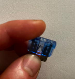

ClementP0192 Posté(e) le 5 novembre Auteur Posté(e) le 5 novembre Merci beaucoup July1, quand on m'explique comme ça tout de suite je comprends mieux ! 👌 Bon , déjà, la bonne nouvelle, ça remarche ! Voici le coupable : Le fusible des injecteurs qui a grillé. J'ai dû sacrifier l'allume cigare (snif), mais elle a redémarré direct ! Finalement, une investigation assez simple.. Par contre, j'ai quand même pris les valeurs sur le faisceau comme tu m'as indiqué : Avant de changer le fusible Injecteur cylindre 3 : 3,65V Injecteur cylindre 6 : 3,65V Après avoir changé le fusible Injecteur cylindre 3 : 3,65V Injecteur cylindre 6 : 3,65V (Le temps que je mette le contact et que j'aille faire la mesure il y a un petit laps de temps.. J'ai l'impression d'avoir vu 10,8V sur l'injecteur cylindre 3 puis c'est redescendu à 3,65V) Ce que je ne comprends pas c'est comment je peux lire la même mesure avec un fusible sain et un autre grillé ? Au redémarrage, code défaut misfires sur cylindre 3 et 6, que j'attribue au fait de les avoir débranché : le voyant est parti au bout de quelques secondes de ralenti. Pas eu le temps d'aller faire un essai routier, c'est rush hour à Paris 😒 J'ai fait une vidéo du redémarrage, j'ai quelques "ploc" dont je ne saurais déterminer l'origine, ça a l'air de résonner dans l'échappement, ça vous dit quelque chose ? WhatsApp Vidéo 2025-11-05 à 18.08.57_9c4ef261.mp4
July1 Posté(e) le 5 novembre Posté(e) le 5 novembre Tu devrais avoir 12v sur les injecteurs… Ton fusible (F7 15A si j’en crois mon schéma) a probablement grillé car comme tu as une tension trop faible ça augmente l’amperage.. Les injecteurs et les bobines sont sur la même ligne. vérifie la tension au niveau de la boîte à fusibles au niveau des F5 à 7. après il faudra remonter sur le relais d’injection..
July1 Posté(e) le 5 novembre Posté(e) le 5 novembre Pour faire simple, retire le,fusible que tu as remplacé et mesure la tension sur son support. Si tu as 12v tu le remets et tu mesures sur le fusible.. si ça tombe à 4v c’est peut-être que tu as un injecteur ou une bobine qui fout le bordel.. il faudra essayer de les débrancher un par un, une par une pour voir.. (moteur à l’arrêt)
