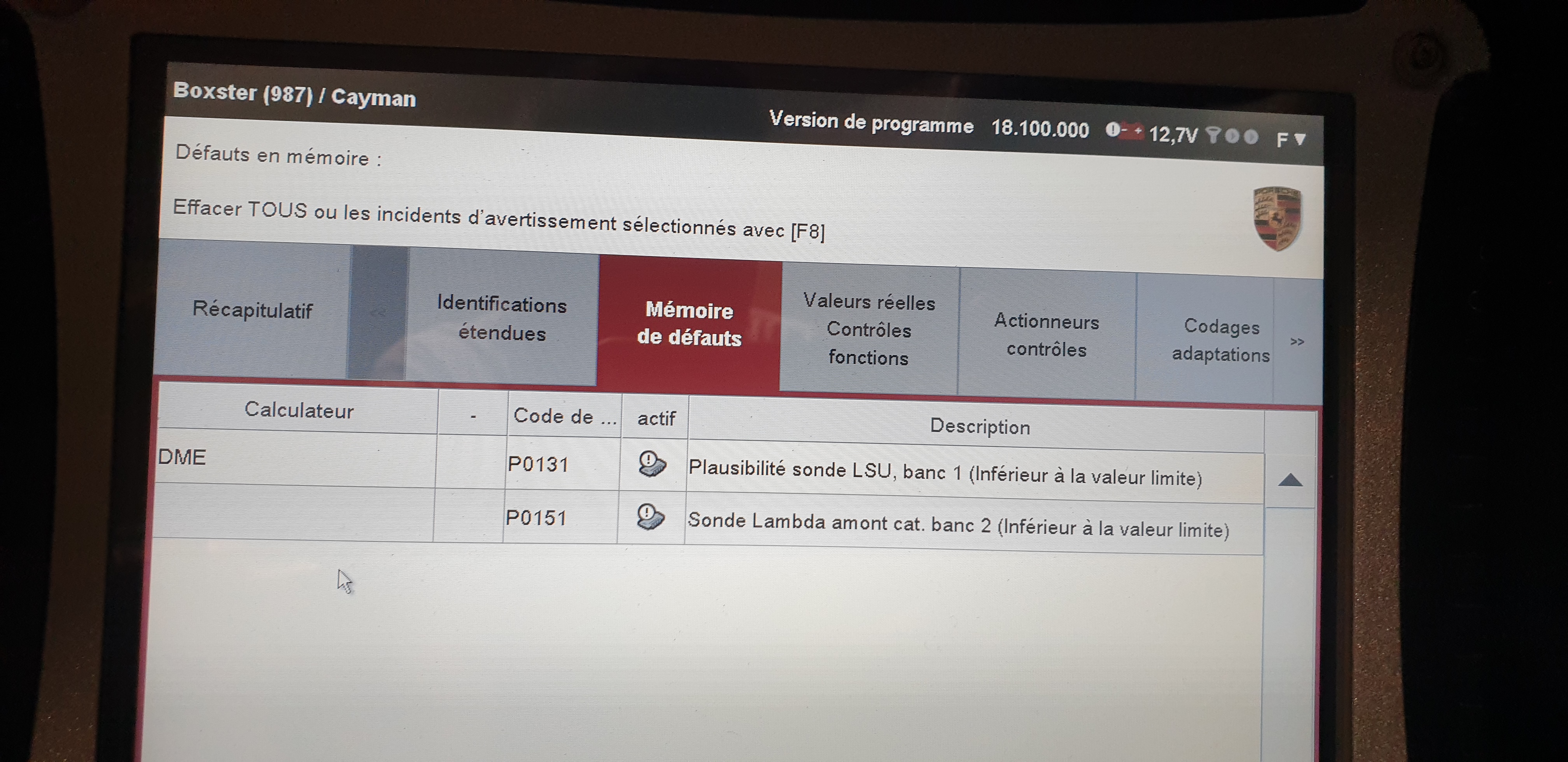

Hello, je viens d'avoir un message au tbd après une balade:
Ça donne ça comme défaut au Piwis.
J'imagine que les lambda commencent à fatiguer...
Combien de sondes sur 987 3.4 ?
Rebelote aujourd'hui 9 mois après et près de 7000kms parcourus. Drôle de coïncidence, ce défaut était sorti la dernière fois en revenant de la sortie Alsace et revient aujourd'hui, jour initialement prévu pour cette même sortie :D
Je vais changer la semaine pro et les deux sondes en amont des cata que j'ai depuis un sacré bout de temps.
Je suis très étonné d'avoir à nouveau les deux bancs en défaut et surtout après tant de kilomètres. Une fuite d'air devrait ressortir un défaut beaucoup plus fréquemment.
Avis au techs, y-a-t'il des valeurs au Piwis genre débit d'air ou autres capteurs qui permettraient de déceler une probable fuite niveau admission ou échappement ?
Je me souviens avoir pu détecter une fuite de cette manière sur une Audi S3 avec le VCDS.

Les deux bancs en même temps c'est ton débitmètre qui est HS...
