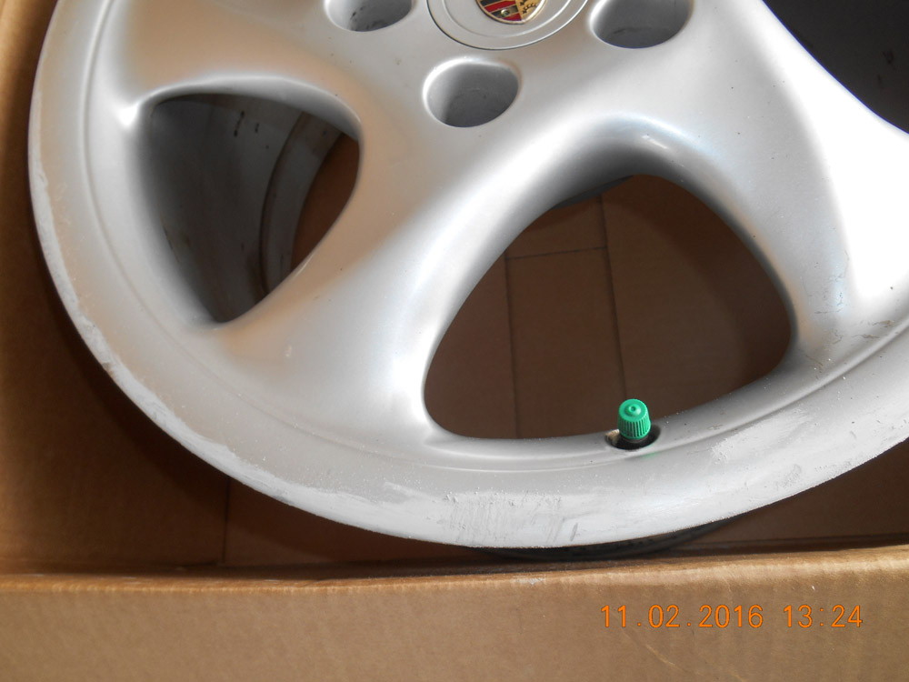

Voilà j'ai acheté des jantes d'occasion la semaine dernière pour pas très cher. S'il n'y a rien à dire sur les jantes avant celles à l'arrière sont abimées.
Enfin surtout une:
La jante ayant une petite gorge tout autour à environ 3 cm, j'ai décidé d'essayer de repeindre cette partie seulement.

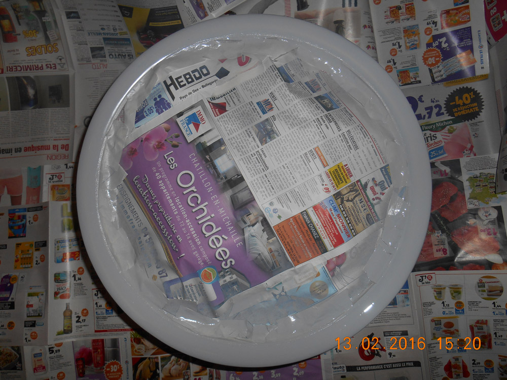

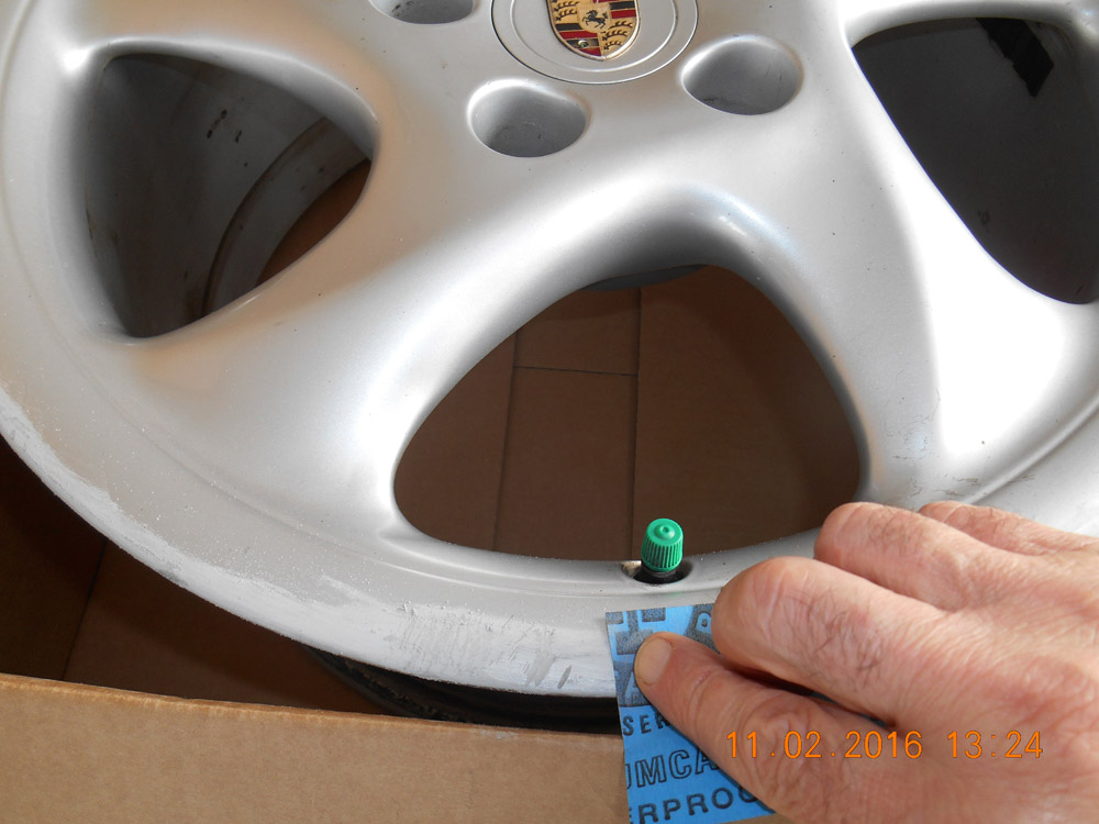

J'ai commencé par poncer la jante la plus abîmée.
Voilà le résultat du ponçage avec une feuille de 240
Et après nettoyage

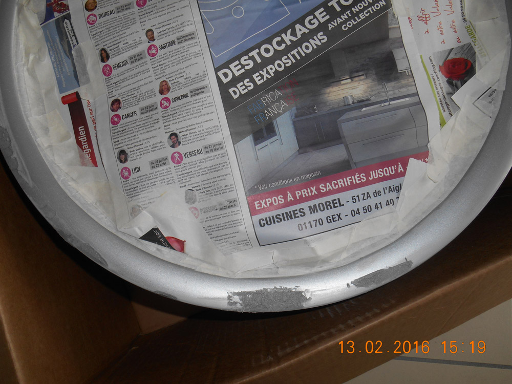

Ensuite j'ai appliqué le mastic
Avec la partie la plus abîmée

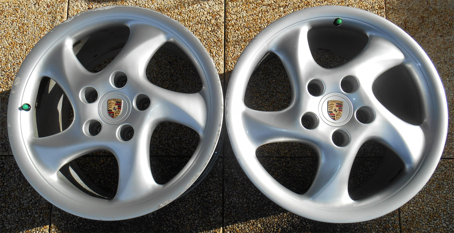

Pendant que ça séchait j'ai appliqué l'apprêt sur la première jante qui ne nécessitait qu'un ponçage
J'ai ensuite au bout de 30 mn poncé le mastic.
Une fois que je ne sentais plus rien en passant le doigt, j'ai aspiré la poussière avec l'aspirateur, j'ai passé une éponge humide, passé un chiffon pour essuyer et je me suis servi d'un sèche cheveux pour sécher tout ça.

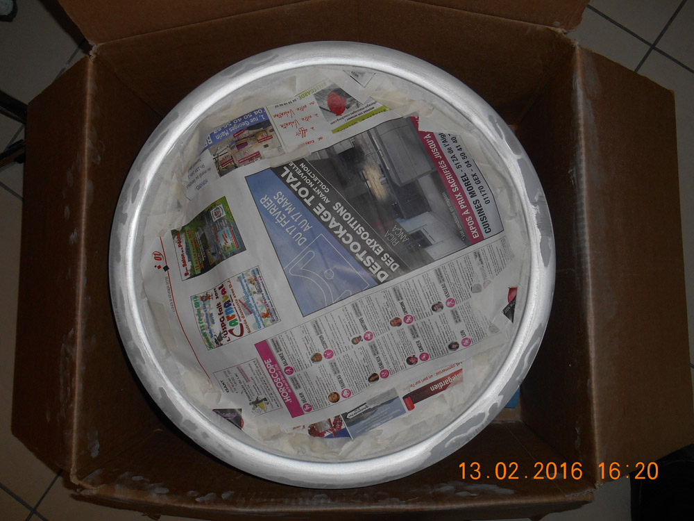

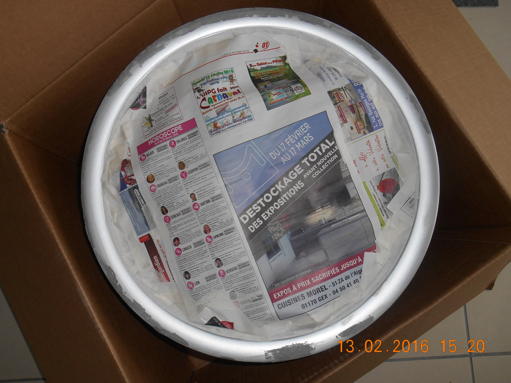

J'ai mis l'apprêt sur la jante
J'ai légèrement poncé au 600 la première jante.
Et voilà le résultat sur la deuxième. La flèche indique l'emplacement de la valve avec à sa gauche la partie la plus abîmée.
Il y a encore des traces à d'autres endroits. J'attends encore un peu pour reponcer. Si ça disparait c'est bon, sinon, je remettrai un peu de mastic.
J'en suis là pour le moment. J'espère pouvoir passer une première couche de peinture ce soir.

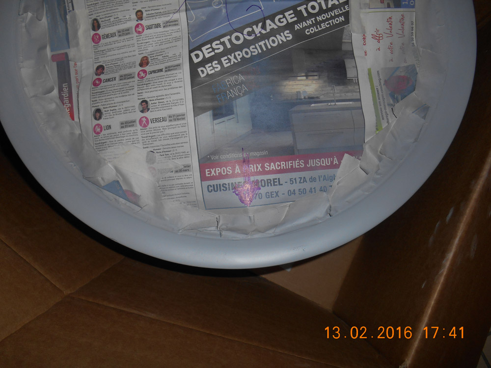

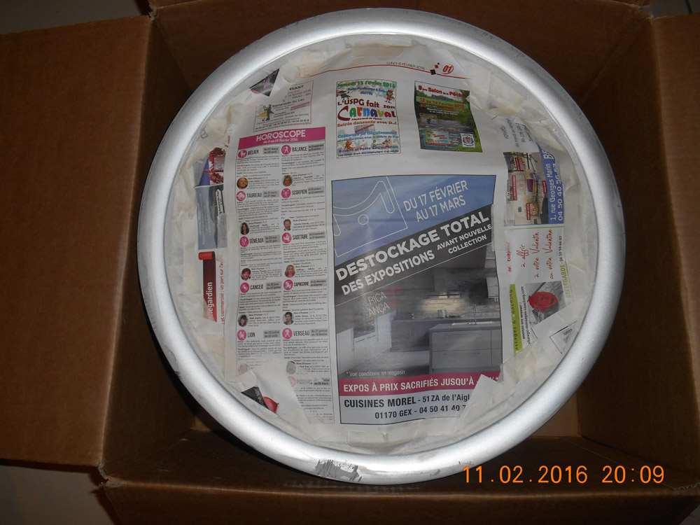

Voilà la peinture est faite. Comme elle a l'air métallisée, j'ai un peu peur de certaines traces plus ou moins foncées. J'espère que c'est l'éclairage qui fait ça.
Et la deuxième
Il me restera le vernis à passer demain. Le résultat ne sera sans doute pas comme des neuves, mais ce sera toujours plus propre qu'avant.

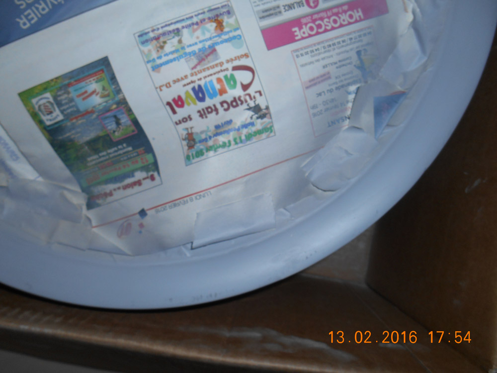

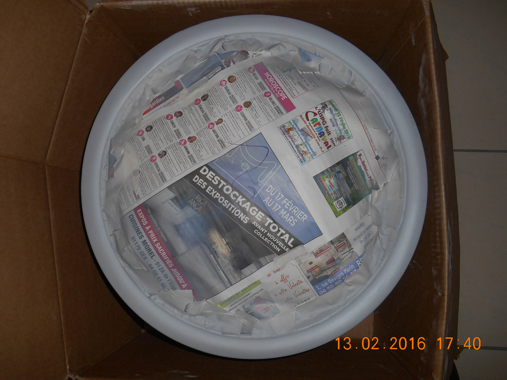

Voilà j'ai fini ce que je pensais faire. Après avoir passé une première couche de vernis à 2h00 cette nuit, j'en ai passé une autre ce matin à 8h00.
Voilà les photos du résultat. Aucune coulure, il reste quelques traces de griffures, mais il faut vraiment avoir les yeux sur les jantes. Si la couleur est bonne ce n'est qu'en regonflant les pneus que je le verrai.
La première jante qui était la moins marquée.
La seconde jante. Il me semble qu'une fois rangée, j'aurai du mal à savoir les différencier.
Je n'ai plus qu'à attendre quelques heures pour retirer les protections et voir le résultat final. J'ai fais pratiquement le maximum de ce que je pouvais faire. Avec un peu plus de patience, j'aurais sans doute pu supprimer les quelques griffures qu'ils restent, J'en ferai des photos si c'est les plus gros défaut. Personnellement j'aimerai que ce soit le cas, et vraiment je serai content.
