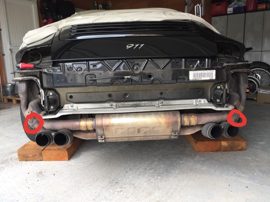

Le silencieux primaire est assez propre je trouve... remarque elle voit pas souvent la pluie et à même pas 50000 kms

il est énorme cet échappement, tout l'ensemble doit peser bien lourd !

  • Modèle Porsche:997 C2 Mk2
Quelle galère !
Seulement 2 vis enlevées sur 6...qui a eu l idée chez Porsche de metttre des vis pareil .
Faut chauffer la platine après avoir disquer la tige et boulon...pb pour les autres la forme de la platine qui fait une épaisseur...
Comment avez vous fait pour celle en haut du triangle support vu le peu d accès... on va trouver une dremmel pour finir mais c est du boulot!

On avait prévenu sur les autres topics échappement:
-2 solutions: Casse Boulon et chauffage au chalumeau pour les goujons ou degrippeur a induction...

Moi j'ai visiblement eu du bol !
J'ai imbibé au WD40 tous les soirs pendant 4-5 jours... Et au final c'est sorti assez facilement...
