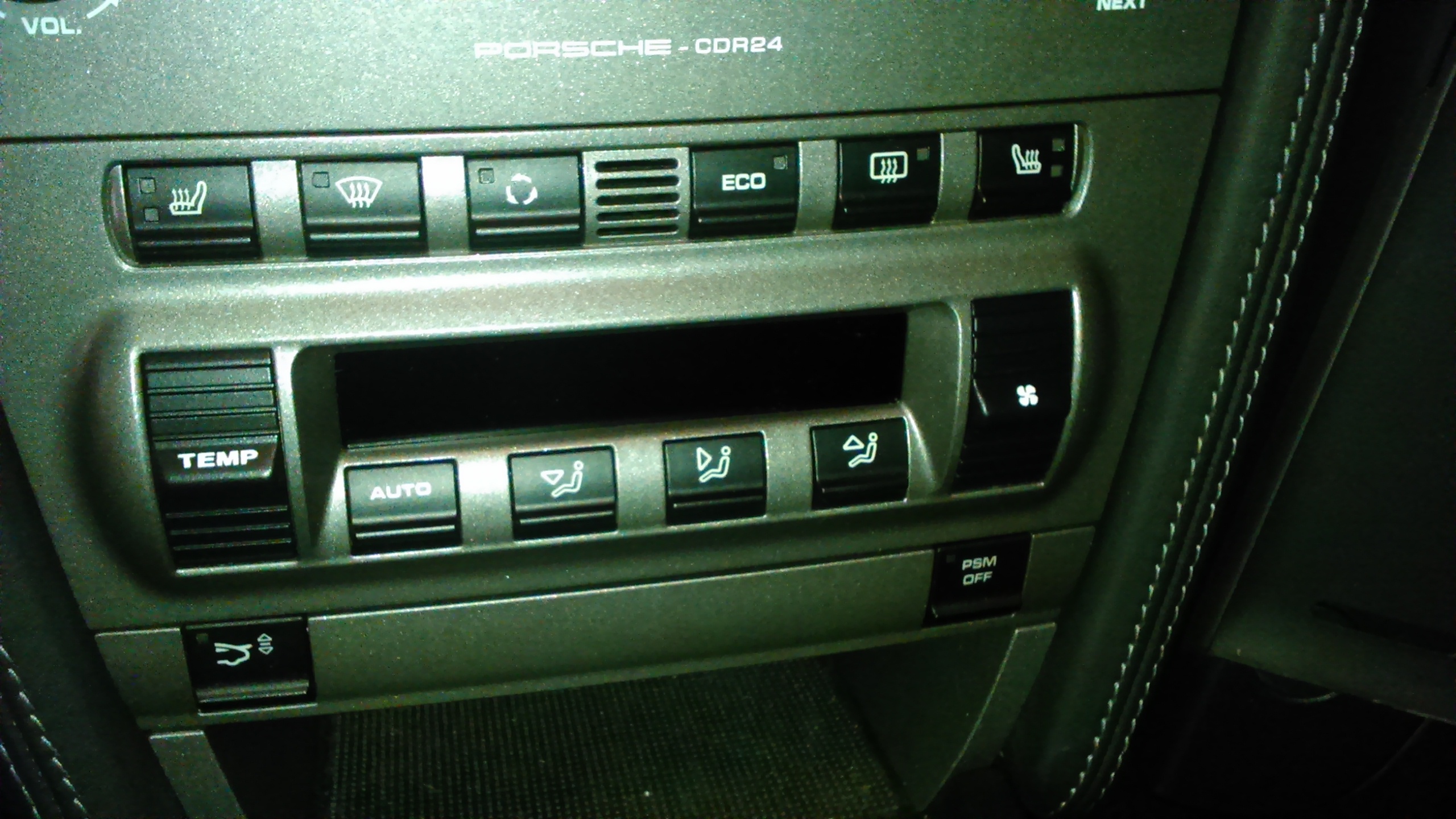

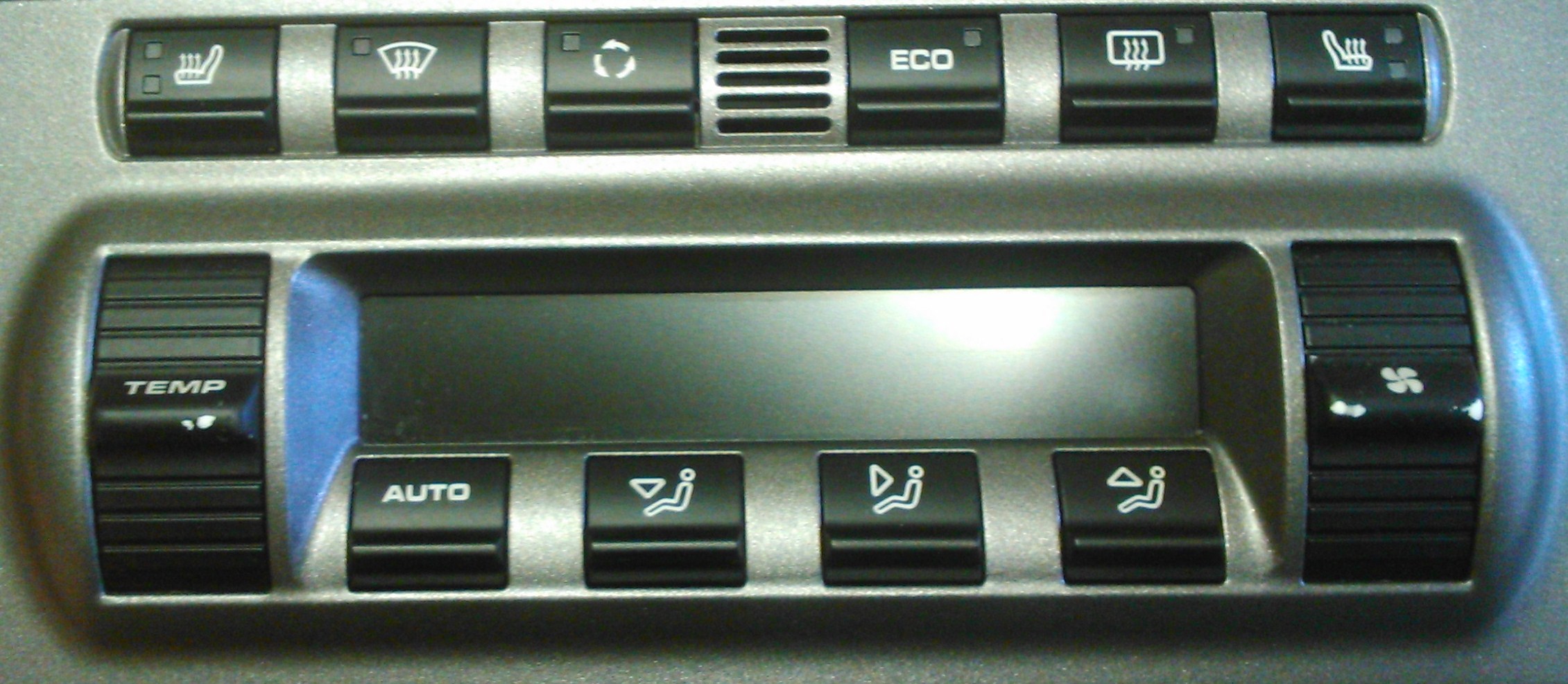

Ma commande de clim AVANT
Les boutons étant très peu abîmés, j'ai pu conserver le rétro-éclairage. :)

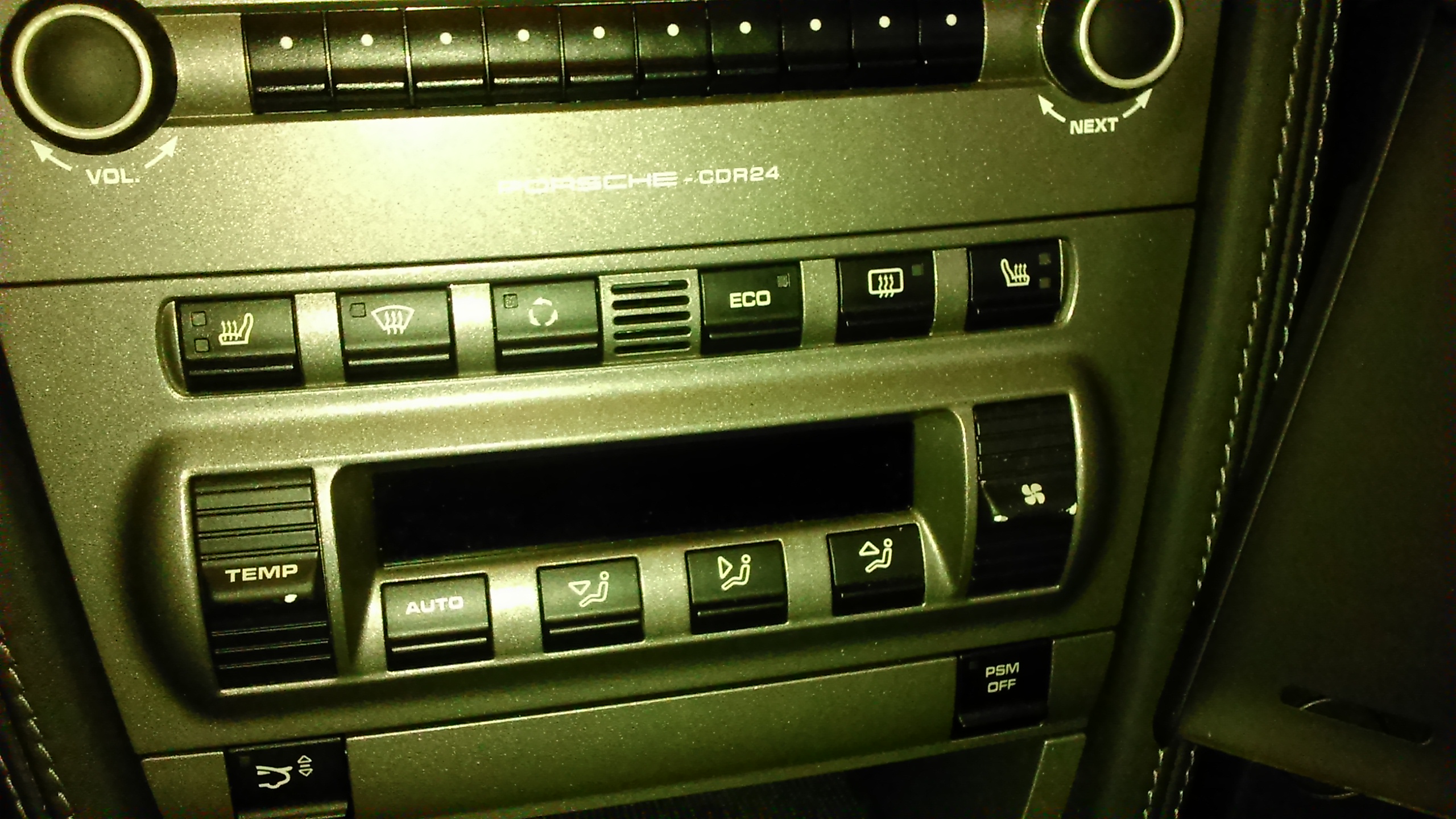

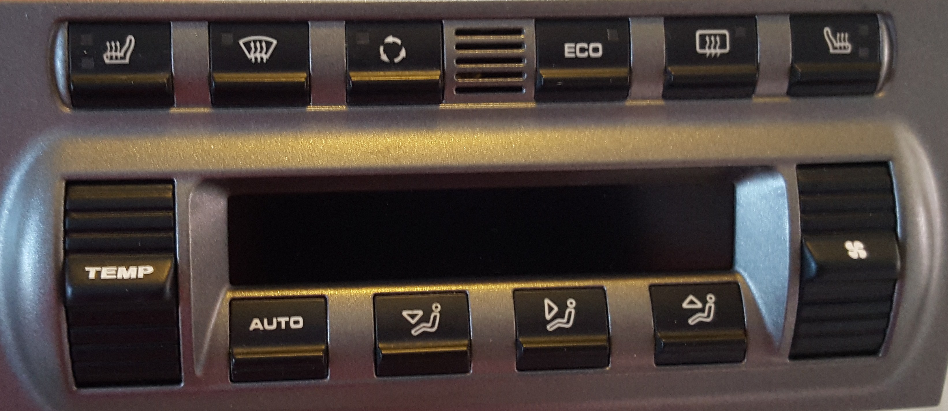

Ma commande de clim APRES

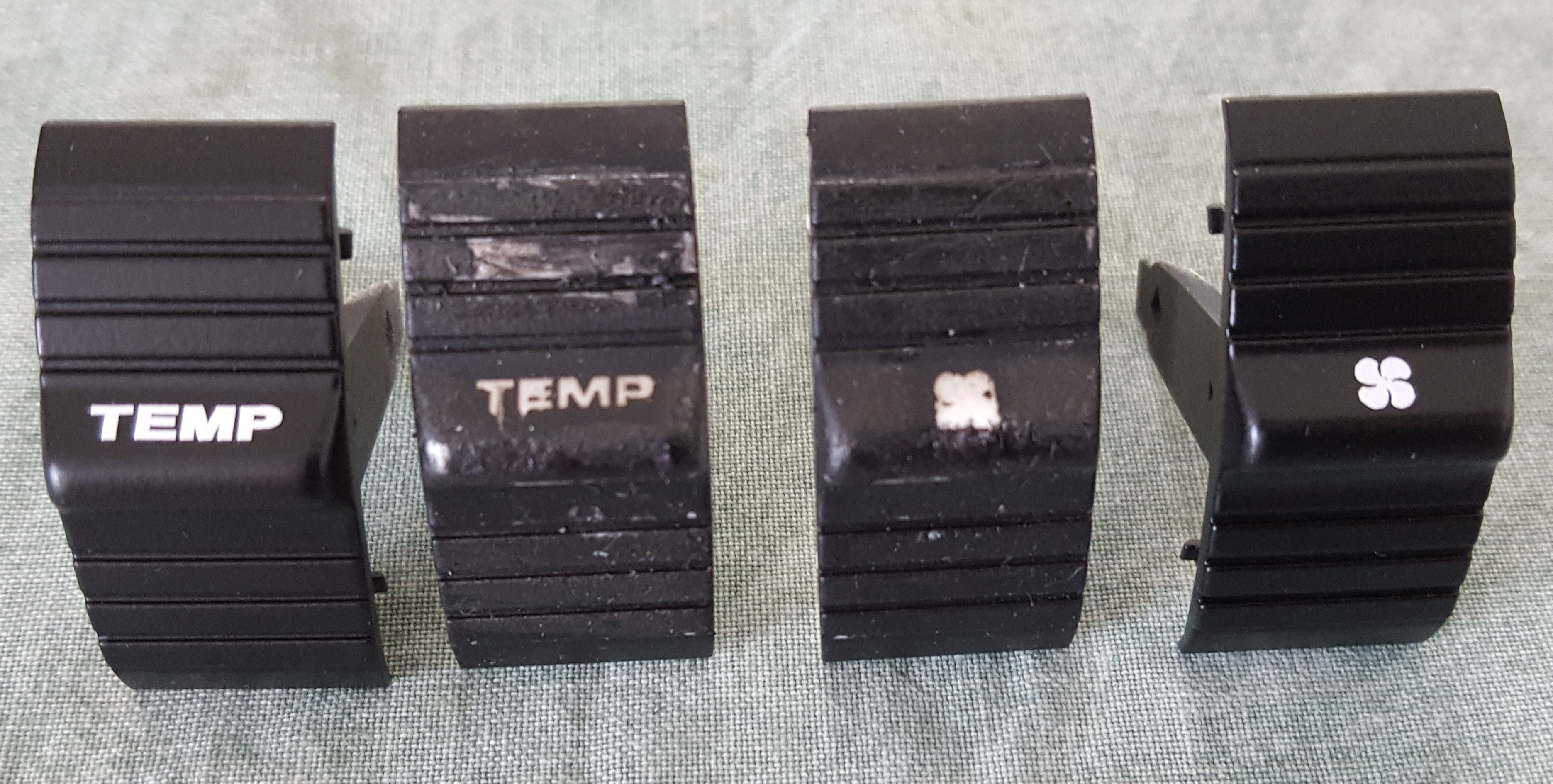

D'autres boutons AVANT/APRES
