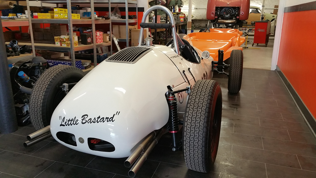

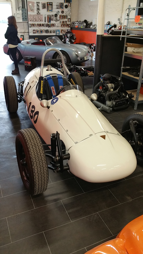

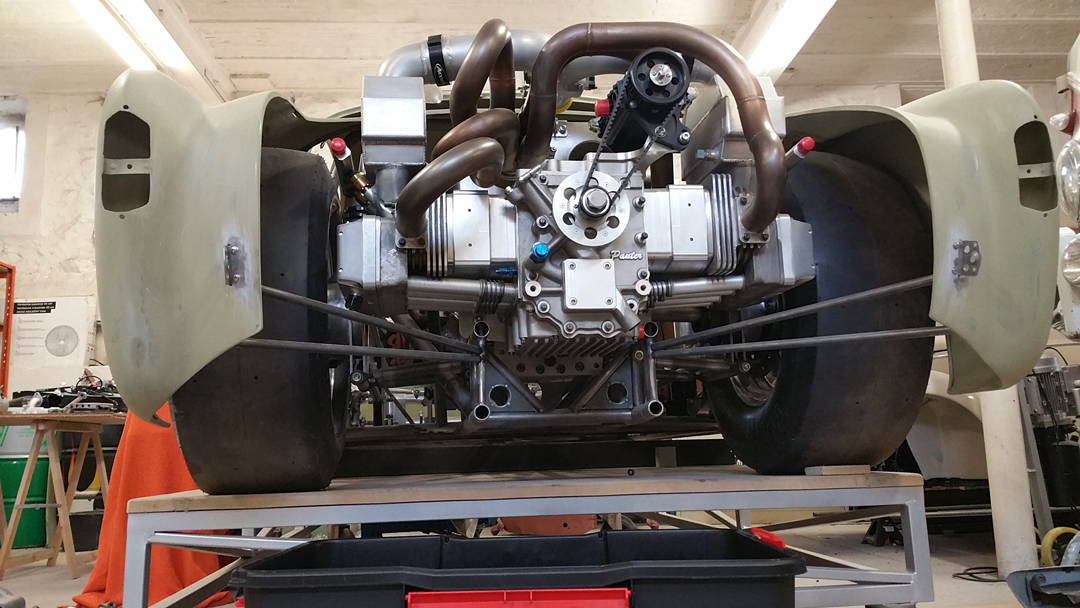

J'en profite de l'attente de quelques pièces pour aller voir mon ami Rudy
C'est un grand spécialiste de VW et de dragster en France pour l'achat de l'embrayage,la fourchette
et guide de butée.
"Discussion off"
Moi: Bonjour Rudy, j'ai besoin d'un disque d'embrayage pour un gros moteur préparé sur une Karmann Ghia

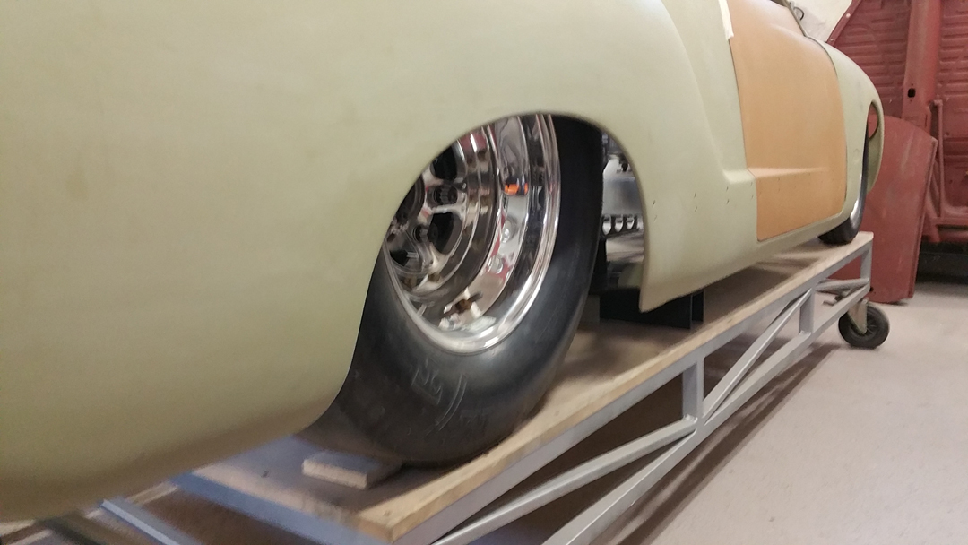

Rudy:  Un gros moteur comme ça en me montrant une Karmann encour de préparation.
Moi: Je vois le cul d'une Karmann, enfin presque , juste le pneu
Moi: J'avance avec lui et il me montre l'arrière
Rudy: Chez moi un gros moteur c'est ça, un peu plus de 1000cv!:)
Moi: Non Rudy c'est pas tout à fait comme ça , c'est juste un petit flat4 un peu préparé:(
(il y a des moments ou il faut relativiser sur les tailles, grosseur ou la puissance avec certain ami):D :P
Il me conseil et je prends un embrayage Kennedy stage un pour Porsche/ref: 1380 Porsche 912, 356. KEP 200mm flywheel accepts the VW clutch. Available with 6 or 12 volt ring gear. WEIGHT: 210lb
Au détour de son garage quelques belles surprises
Pour ceux que ça interesse
http://rudy-olivenca...skynetblogs.be/
et son site de pièces
http://www.rudyolivencaparts.com/blog/
Je retourne chez moi des étoiles pleins les yeux et le moral pffff
mais avec mes pièces de course:)

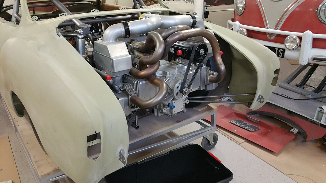

nettoyage et remontage de l'embrayage renforcé
on tourne le moteur et je continue
je passe le sorcier à l'emplacement moteur pour le montage de la butée et fourchette
et enfin le mariage
Pose du pot d’échappement CSP
et des ventillos pour les radiateurs d'huile
résultat final du moteur dans la karmann ghia
