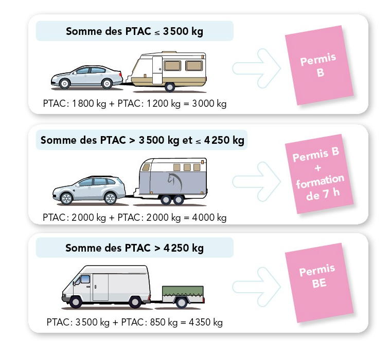

il
paraît que la conso du véhicule tracteur est passablement impactée et votre permis de conduire doit être adapté à driver une remorque.
La je peux parler en connaisseur
Une bonne douzaine d'année à tracter des bateaux de différentes tailles et poids
Entre 3/4 litres et 5/6 litres en plus avec un bateau mais avec un voiture on doit être dans les 3/4 litres ....à moins de mettre pieds dedans en permanence (hein  !!!!!!  Paul !!!!!!! )
Mais avec une remorque aux fesses on ne fait pas le "mariole" c'est 110 sur autoroute avec une remorque de + de 750  kgs (voir moins avec 3.5 t )
De la remorque de 650 kgs avec un bateau de 400 kgs au dernier de 8 mètres de long et d'un poids de 2500 kgs  (remorque avec un PTAC de 3500 kgs  soit le maxi autorisé ""PTR de 5700 kgs "" ) en passant par une remorque de 2800 de PTAC et un bateau de 1800 kgs
Pour nos voitures
1400/1500 kgs avec les pleins il faut une remorque de 2000kgs  de PTAC (pour avoir une petite marge de sécurité une remorque porte voiture doit faire dans les 500/600 kgs )
Après suivant le poids du véhicule tracteur si on dépasse les 3500kgs il faut le B96 (c'est juste un stage de 7 heures)  qui permet de tracter jusqu'à 4250 kgs  au delà  il faut le permis EB
ATTENTION ce n'est pas le poids sur la balance qui fait office de référence c'est le poids indiqué sur les CG

intéressant tout ça.
sur la CG, il faut regarder quelle valeur ?
F1, F2, G ou G1 ?
pour le 981S j'ai :
F1 et F2 : 1685
G : 1425
G1 : 1350
pour info, pour le 987.2S PDK, j'avais
F1 et F2 : 1675
G : 1455
G1 : 1380

F1...Ah oui 1685 de Ptac pour une 981 !!!!!
Donc il faut une remorque de 2200 kgs de Ptac pour avoir une petite marge
Donc si tracteur pese 2200 kgs × la remorque 2200 =4400 donc EB obligatoire
Ou alors acheter une remorque neuve de 2200 kgs déclassé en 2000 soit 4200 et le E96 suffit
Pour la législation concernant le  permis c'est un texte Européen donc c'est la meme chose pour tout le monde ...mais pour la Suisse ????
