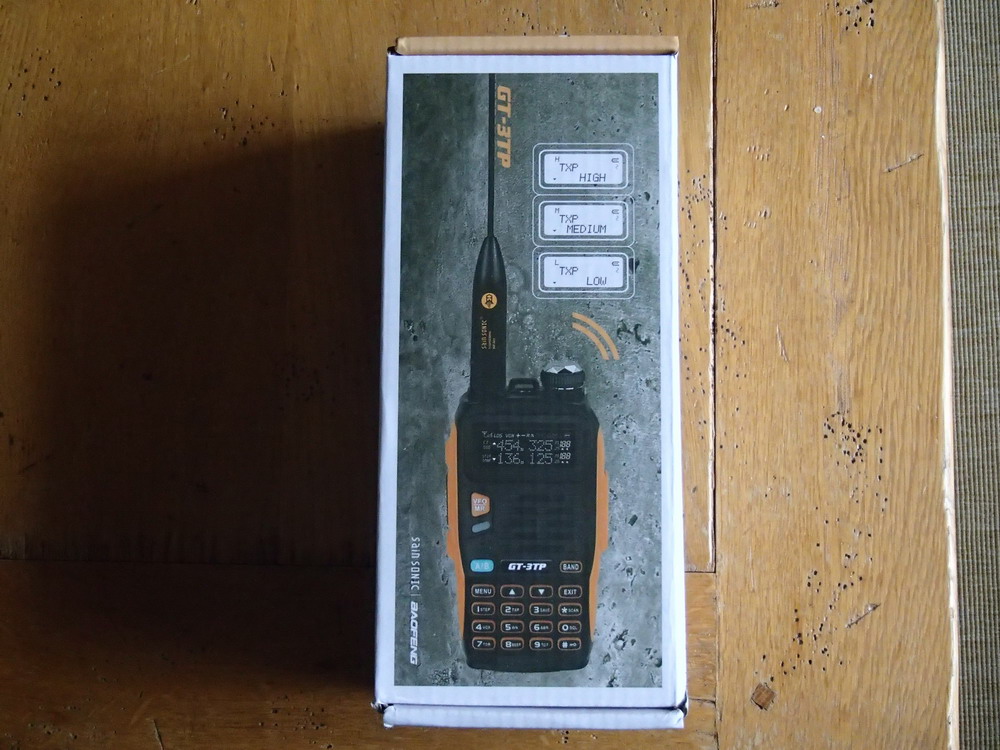

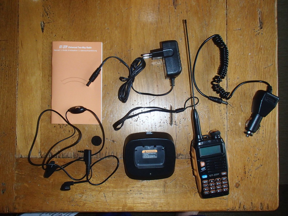

Lors de nos sorties il est toujours utile de pouvoir communiquer. Pour ça nous avons évalué des radios de différents modèles souvent compatibles et parfois non :(
Lors du Spain Tour nous avons testé différents modèles :
Baofeng BF888, 8 canaux dans la bande UHF 400-470 MHz réglés en 462 MHz, 4 W, fonction CTCSS DCS et Scrambler. Initialisation par PC.
Baofeng UV5R, 128 canaux les bandes VHF 136-174 MHz et UHF 400-480 MHz, 4 W, fonction CTCSS DCS. Initialisation manuelle.
Baofeng GT3 TP Mark III, 128 canaux les bandes VHF 136-174 MHz et UHF 400-520 MHz, 8 W, fonction CTCSS DCS. Initialisation manuelle.
Motorola et HYT toute deux conformes à la législation française et donc calées sur le PMR 446 MHz en 1/2 W.
A noter que les UV5R et GT3 TP gèrent deux fréquences en même temps avec possibilité de double veille. Elles ont d'ailleurs les mêmes fonctionnalités hormis la puissance de sortie qui est de 8 W pour la GT3 TP.
La portée est le paramètre qui nous intéresse le plus car toutes ces radios sont de bonnes qualité et c'est la GT3 TP qui remporte le match avec ses 8 W.
Alors si vous voulez vous équiper (du plus au moins performant) il vous en coûtera environ :
- 42 € pour la GT3 TP Mark III
- 35 € pour la UV5R
- 13 € pour la BF888
- 120 à 150 € pour les Motorola et autres... (que je ne recommande pas)
A noter que les Baofeng peuvent travailler sur les canaux PMR 446 alors que les Motorola et autres ne pourront pas être programmées sur les fréquences gérées par les Baofeng.
Je vous recommande fortement la GT3 TP Mark III. Sa portée est réellement meilleurs et sa programmation est assez aisée sans besoin de la connecter à un PC.
Je ferai un tuto si nécessaire pour la programmation.
J'ai trouvé la mienne sur ebay :
https://www.ebay.fr/...872.m2749.l2649
Bonne journée à tous :P
