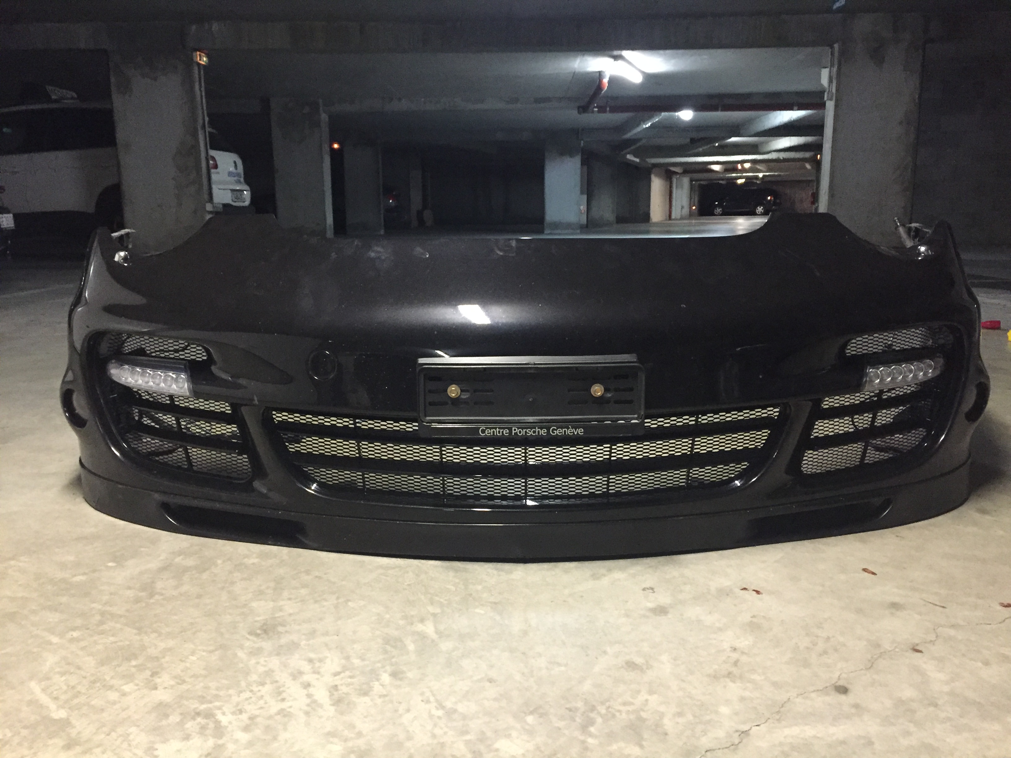

maxandfurious Posté(e) le 11 décembre 2016 Posté(e) le 11 décembre 2016 moi j'ai demontè le parechoc profité pour nettoyer les radiateurs et fabriquè moi meme avec 40euro de grille noir 1

pounet69 Posté(e) le 29 décembre 2016 Posté(e) le 29 décembre 2016 moi j'ai demontè le parechoc profité pour nettoyer les radiateurs et fabriquè moi meme avec 40euro de grille noirtu les as acheté ou les grilles, quel modèle?le résultat est très beau! bravo!

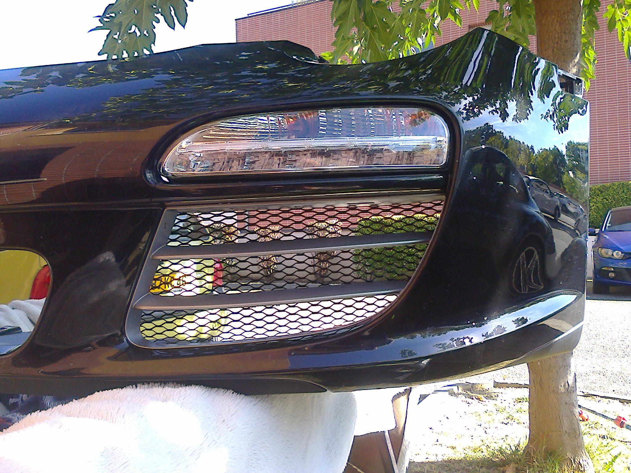

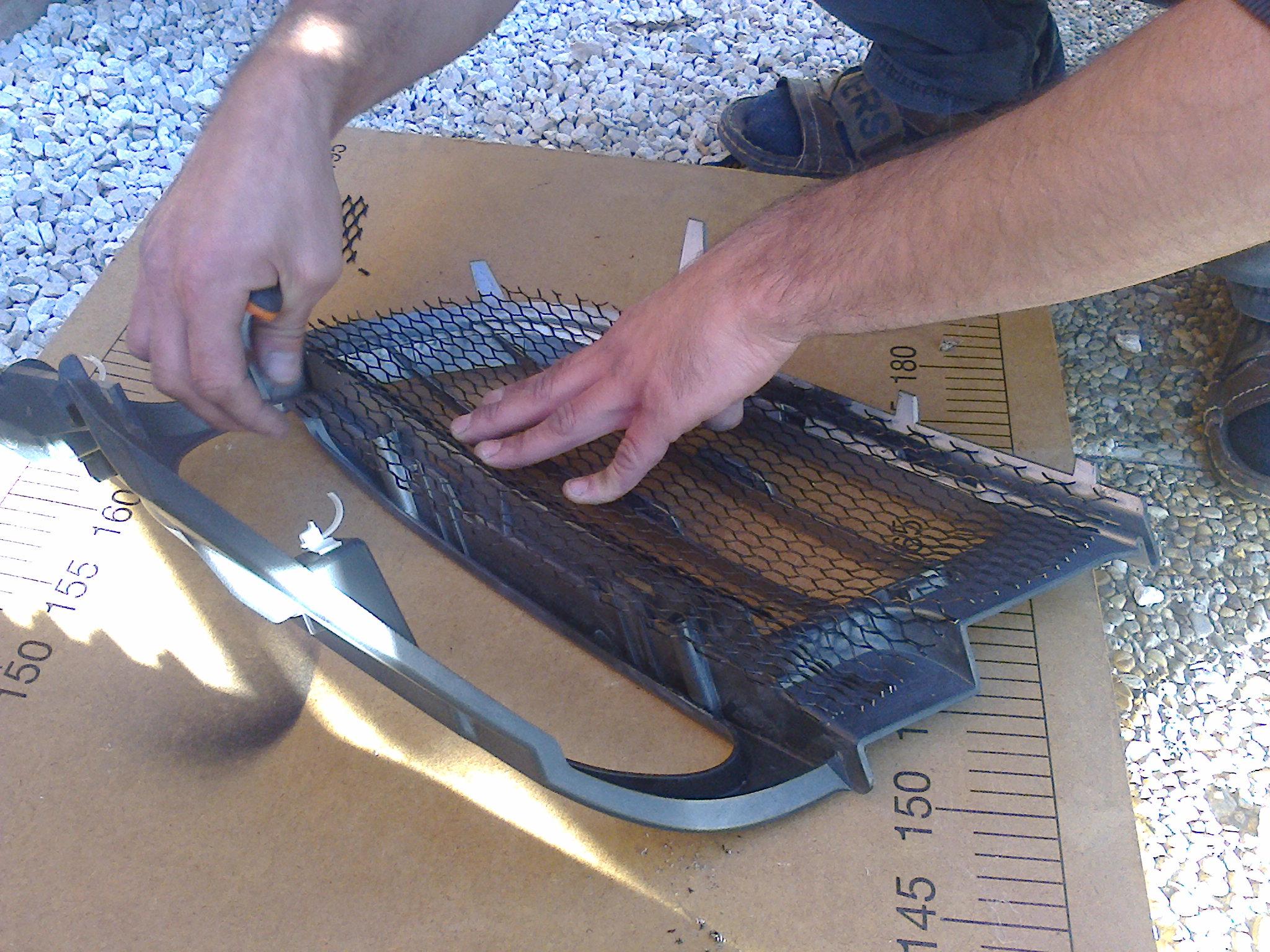

elbarbou Posté(e) le 5 février 2017 Posté(e) le 5 février 2017 Moi j'ai fait pareil. Démontage et fab maison- 2 plaques de grille 20€ piece sur un site de tuning- colle pare-brise et qq vis Ca se fait bien, mais il vaut mieux être 2 pour le démontage et le remontage du PC 2

bigronnie Posté(e) le 11 février 2022 Posté(e) le 11 février 2022 moi j'ai demontè le parechoc profité pour nettoyer les radiateurs et fabriquè moi meme avec 40euro de grille noirBonsoir ,Tu l’a attaché comment à l’intérieur ? Tu as des photos de l’intérieur pour voir comment tu as fait ?Merci
