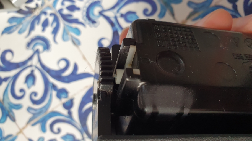

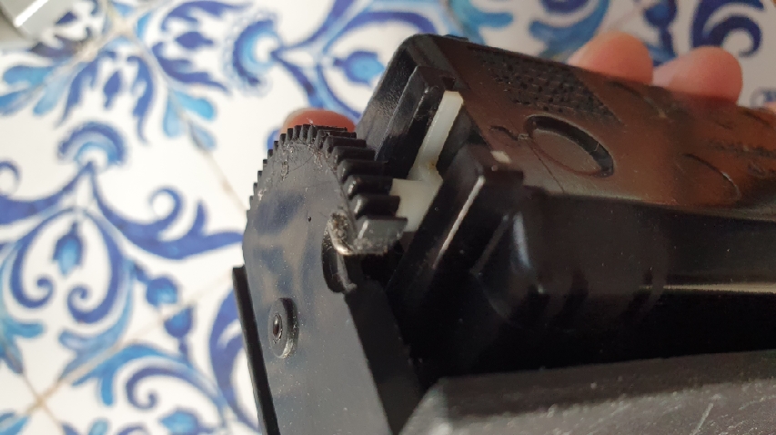

Quelqu'un aurait-il une ou des photos du point d'attache du ressort et de la pièce blanche ?
Le mien ne fonctionne pas, cas classique apparemment. Il me manque au moins une petite tige métallique dans la pièce blanche. Pas de problème pour bricoler ça, mais je vois pas bien comment l'ensemble se monte.

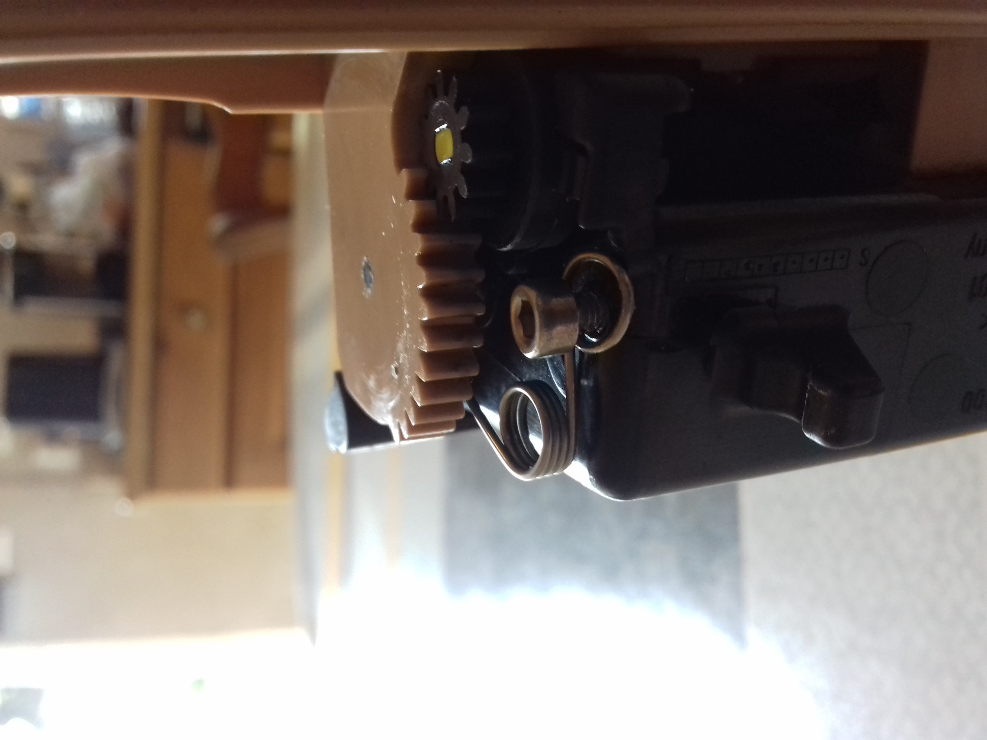

Ce n'est visiblement pas le même système : le ressort est différent.

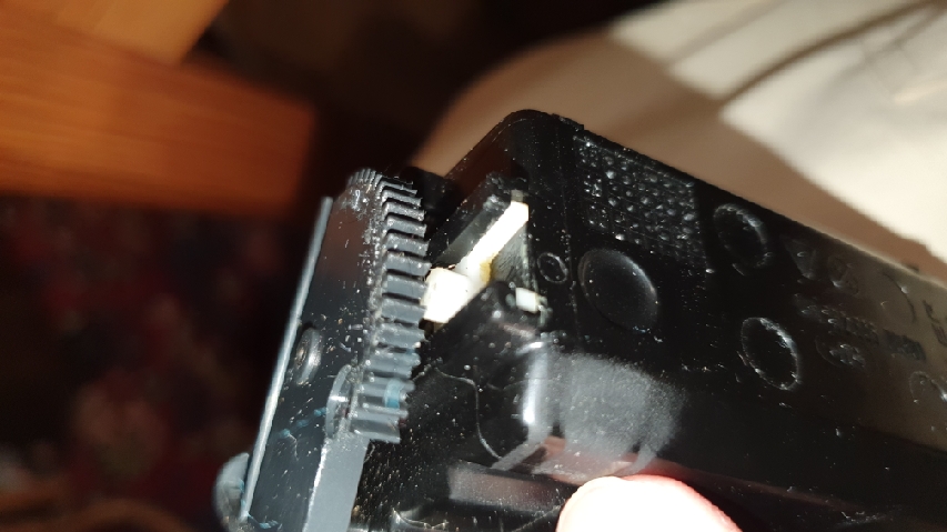

1) le ressort était mal positionné, il se raccroche à l'extrémité de l'engrenage
2) dans la pièce blanche, il restait un bout de la tige en métal d'origine.
J'ai donc percé 0.5 de l'autre côté pour pouvoir pousser et sortir ce qui reste.
Ensuite j'ai coupé un clou pour remplacer la tige.
Il faut être assez précis : trop court ça ne va aller dans le rail, trop long impossible de le rentrer sans retirer l'axe du couvercle (ce que je n'ai pas fait)
Pas bien compliqué avec quelques outils. Vu le prix du cendrier...

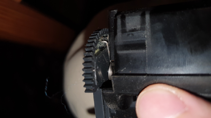

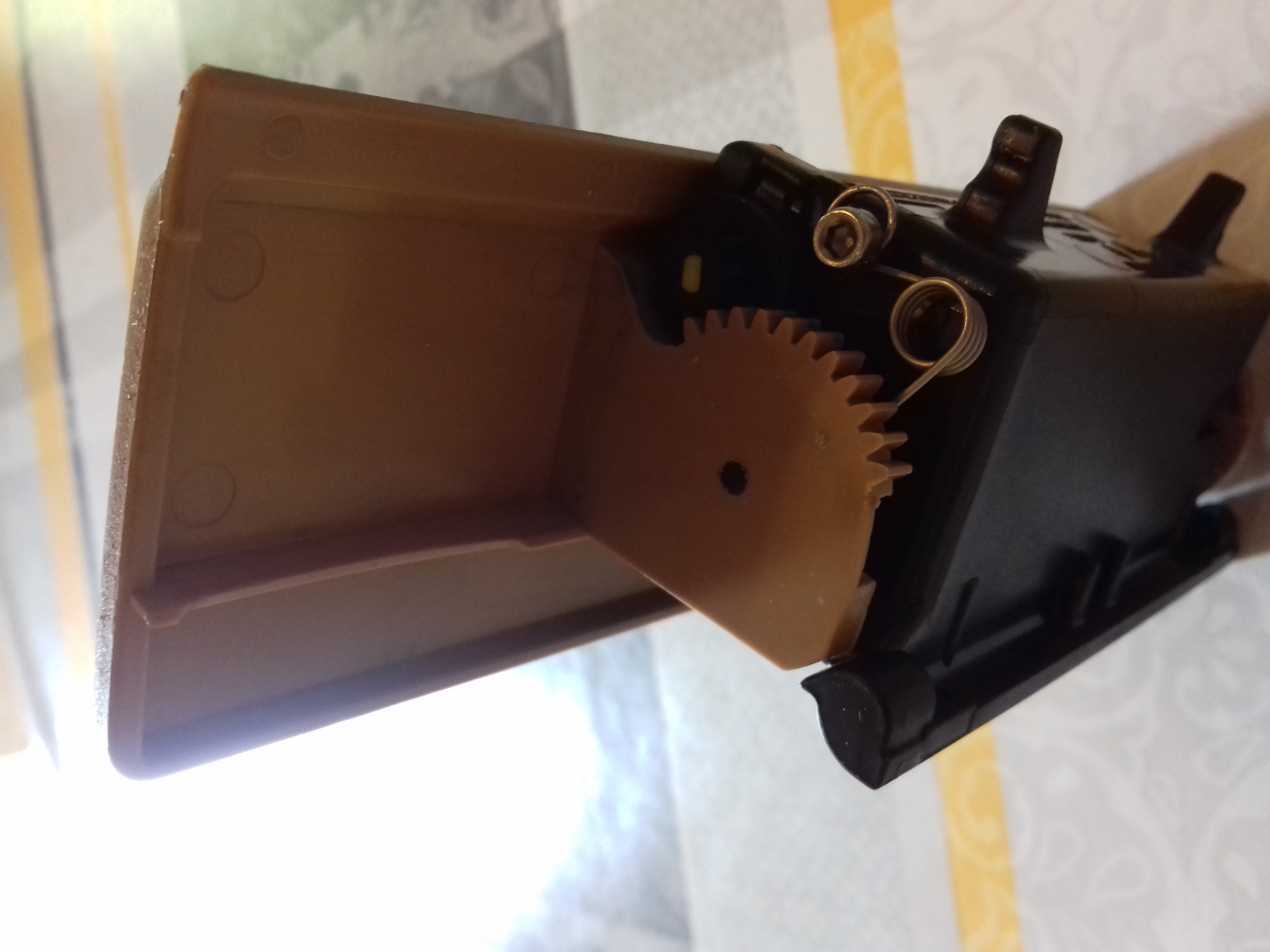

Bonjour, j'avais exactement le même souci que Lingotto avec le même cendrier qui ne tenait plus fermé, à cause de l'absence de ce petit axe dans la pièce blanche mobile.
J'ai suivi ses conseils, percé à l'opposé de la tige en 1,5mm, repoussé ce qui restait de tige et inséré une vouvelle tige en 1,5mm (une pointe écourtée).
Après avoir remis la pièce blanche en place délicatement, le couvercle ferme, mais je reste circonspect, car je ne comprends pas comment ça fonctionne ni à quoi sert la roue dentée au fond de l'insert dans la console !
Je me demande si maintenant ça ne fonctionne pas du simple fait du frottement ! 😄🤪
