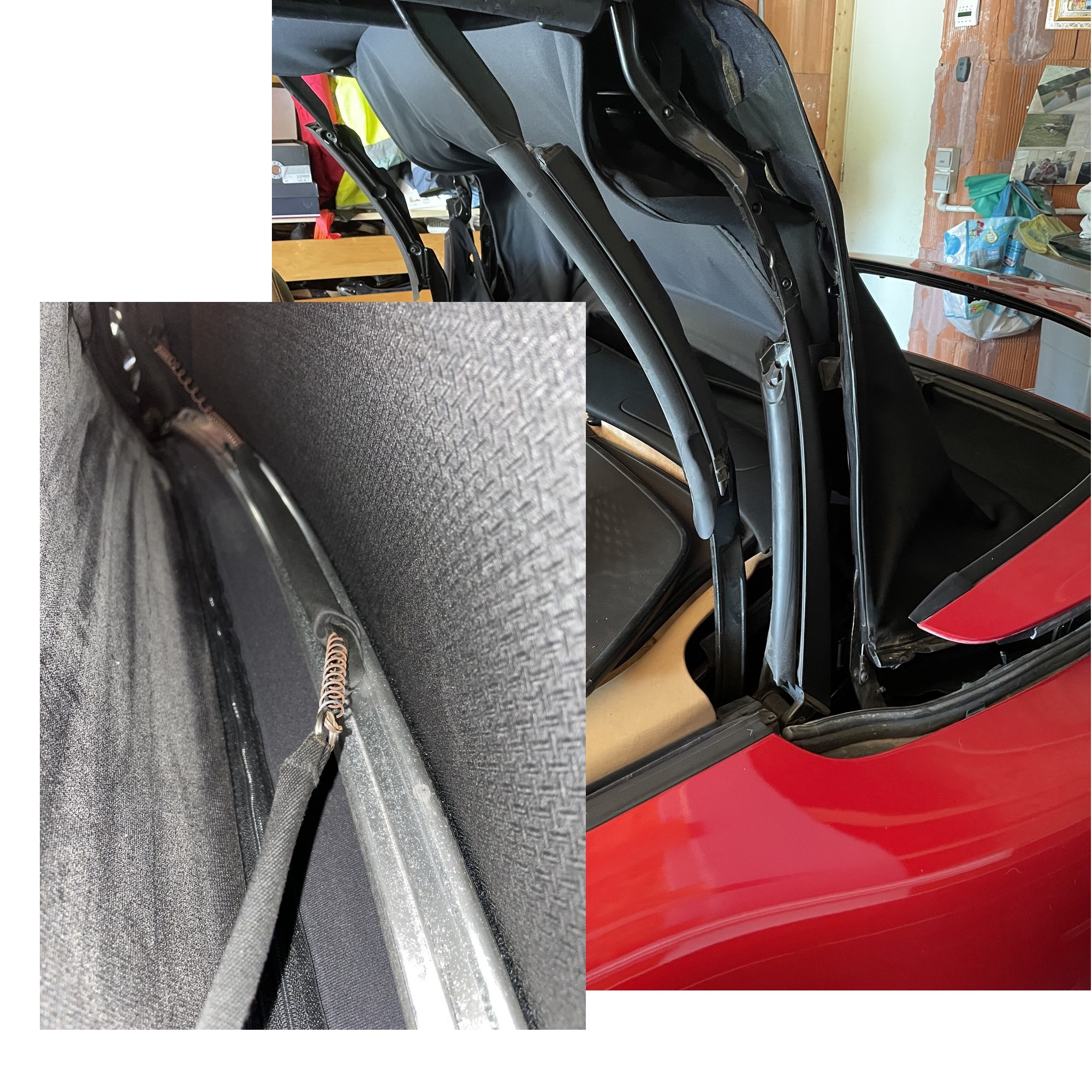

Je sollicite votre aide pour solutionner mon problème de fermeture de la capote.
Il y a un ressort au milieu de la capote, il permet de maintenir une tension sur la toile, hors celui/ci est détendu
Je souhaiterais le remplacer, je cherche la référence du ressort et un tutoriel sur le remplacement de celui ci
Auriez vous des informations sur ce sujet svp ?

Bonsoir, je parle des 2 petits ressorts qui tendent la toile à la fermeture afin que celle-ci reste dans la glissière.
Ils sont fixés sur l’armature de la capote partie centrale ( au milieu).
Le prix pour ces ressorts chez porsche nantes sont à 29€.
J’espère avoir été plus clair.

Je ne pense pas que la référence pièce soit bonne, ci joint des photos du positionnement de celle-ci
ci-joint la photo

C'est un ressort qui assure la tension du ciel de toit ? pas de la capote ?
Je vois cette référence 99756153100 sur le partlist de la 997.2 mais pas sur celui de la 997.1
J'essayerai de regarder si il y en a un aussi sur ma 997.1

C’est bien une phase 2, mais la toile de la capote est fixé dessus.
