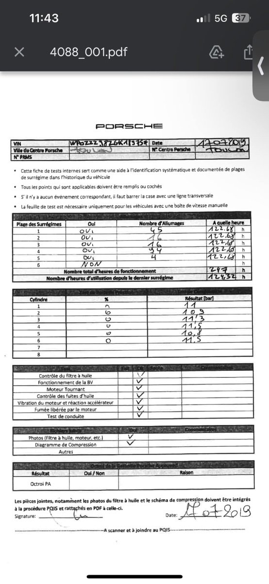

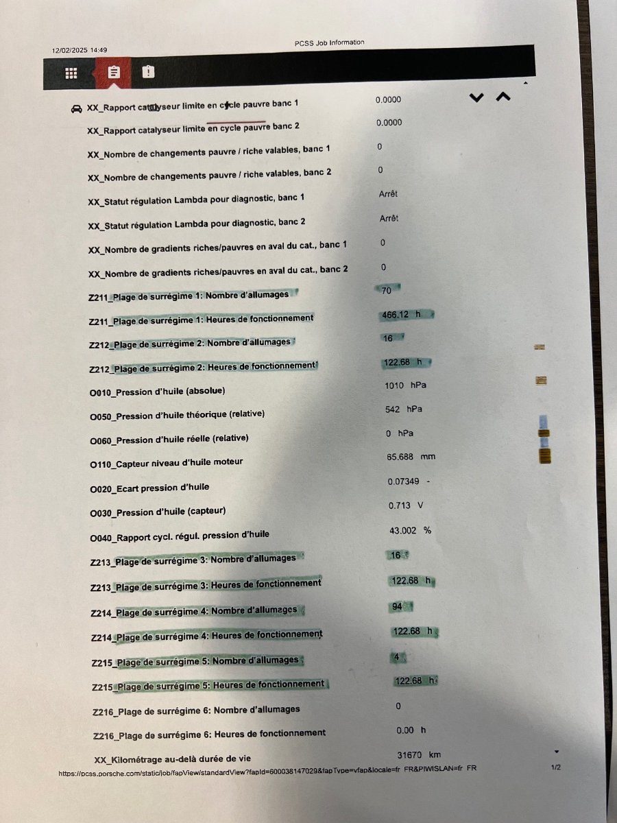

JuMrnt Posté(e) le 2 mars Posté(e) le 2 mars Il y a 16 heures, Mat34 a dit : Comment tu sais ? Car le commercial annonce « que » plage 4? Car il m'a envoyé le piwiS ... au debut, il m'en avait envoyé un de 2019... avec plus de plage 4 que d'autres plages, ce qui n'est pas possible (?)... Puis envoi d'un piwi effectué au 12/02/2025 Voici les 2 en PJ
jblr83 Posté(e) le 2 mars Posté(e) le 2 mars J’ai inséré ta 2ème photo pour qu’elle soit visible 😜 Et Piwis, c’est avec un S ! 1

Wraoum Posté(e) le 3 mars Posté(e) le 3 mars Plage 5 et PA, c'est très surprenant... Porsche n'aime pas la plage 4, tout dépend du temps cumulé mais la plage 5!!
JuMrnt Posté(e) le 3 mars Posté(e) le 3 mars Surtout avec ce qui est noté ici pour le PA: IMG_7583.jpg
Mat34 Posté(e) le 3 mars Auteur Posté(e) le 3 mars C est pour ça que je pense que celui qui la prendra ne pourra pas renouveler la PA au terme ou alors faut souscrire d entrée une extension ! paR contre c est le caillou dans la Chaussure pour vendre ensuite… tu sais d ou elle vient cette auto?
