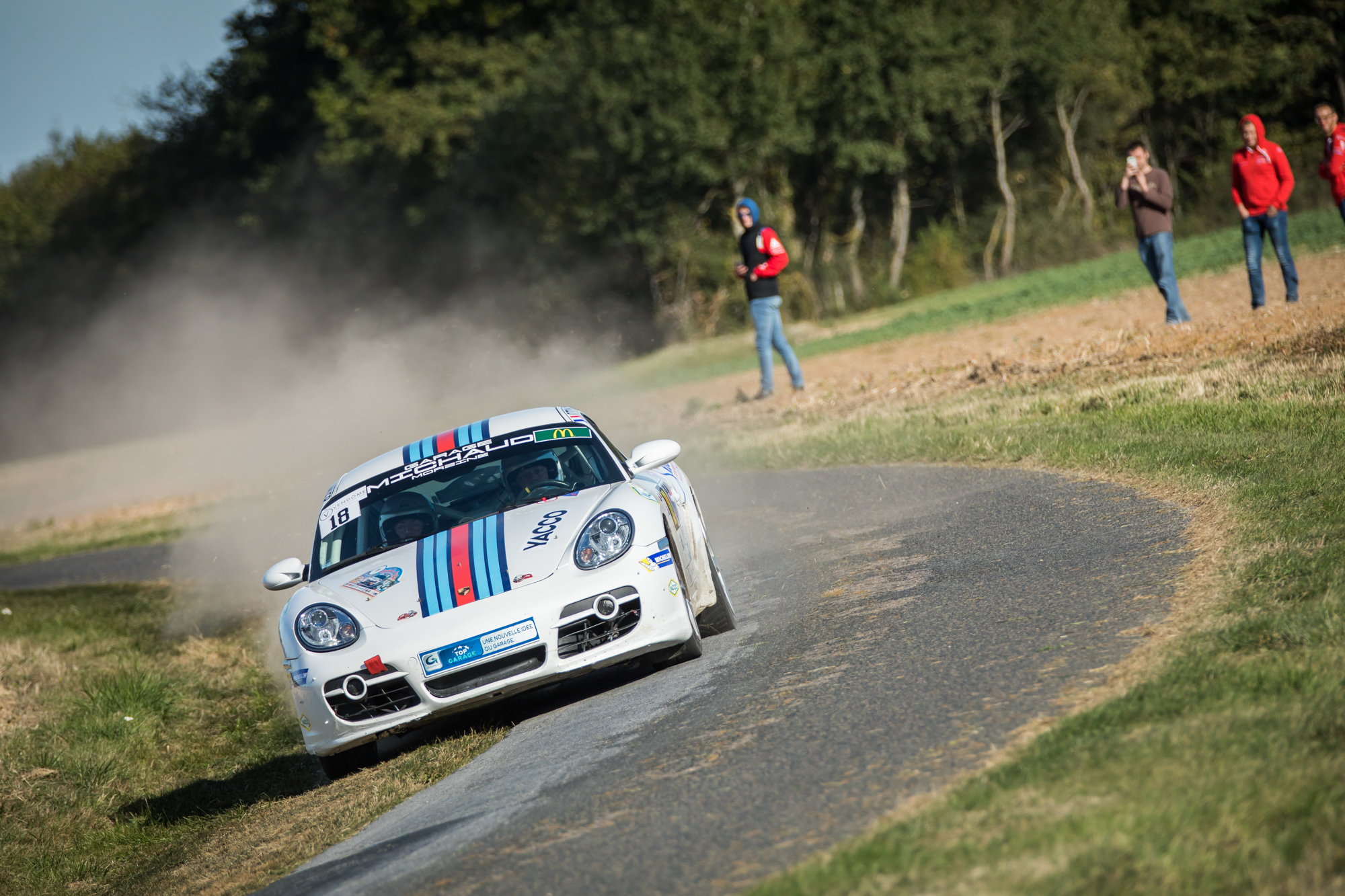

Le Sapin Posté(e) le 5 juin 2019 Auteur Posté(e) le 5 juin 2019 Une du coeur de France 2018 , il y en a d'autres sur https://www.yacco.com/photo/816-rallye-coeur-de-france-centre-val-de-loire-2018/ 2

Le Sapin Posté(e) le 5 juin 2019 Auteur Posté(e) le 5 juin 2019 Rassurez vous , je fait pas que des trucs pro , j'ai aussi reparé le pc avant avec des lego fondus dans de l'acetone Ensuite une bombe de peinture frigo blanc et ca donne le pc que vous voyez en photo
