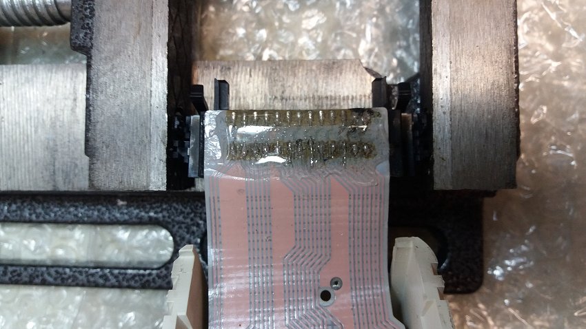

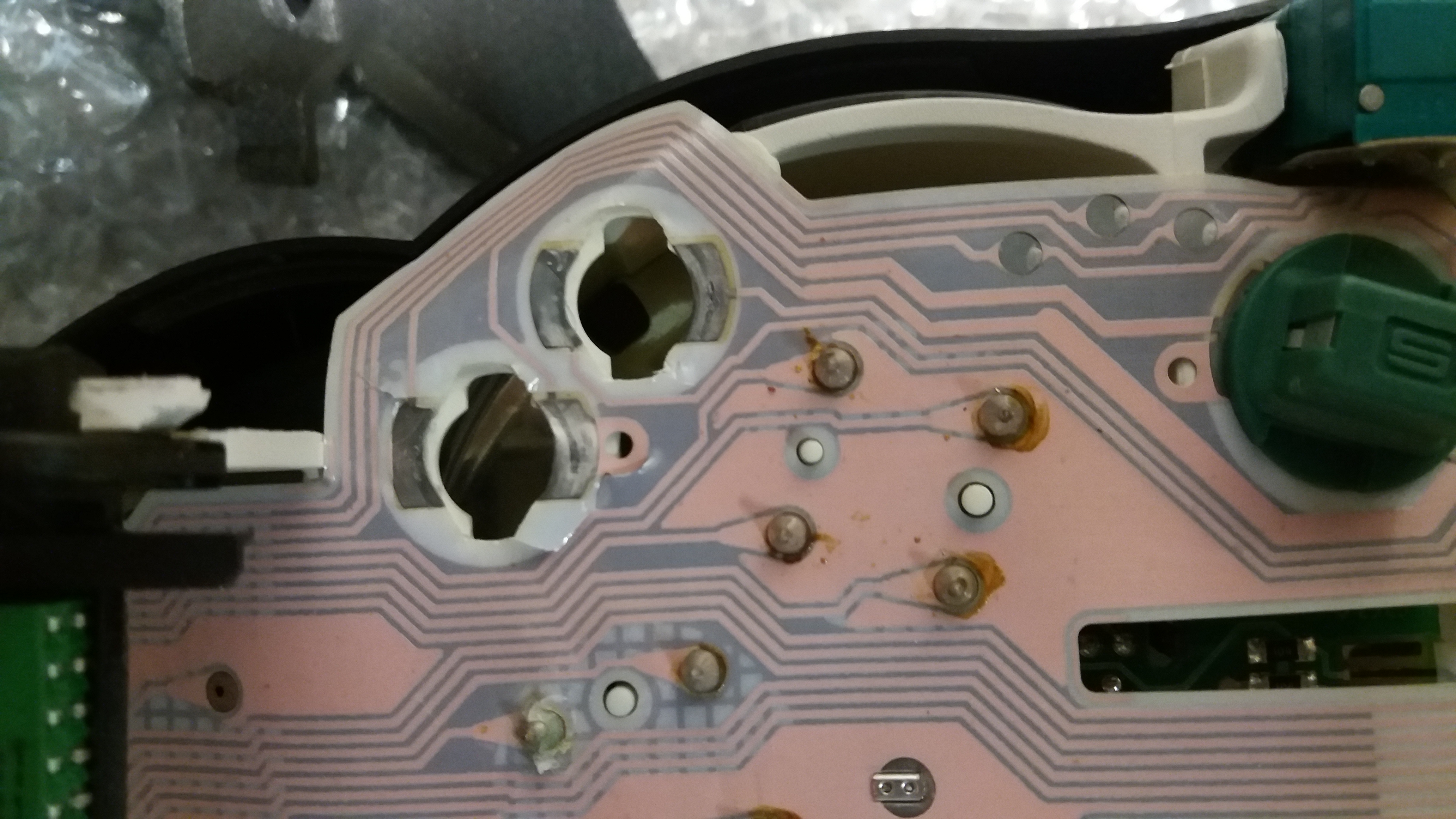

spiderdidman Posté(e) le 3 janvier 2020 Auteur Posté(e) le 3 janvier 2020 Bonjour à tous,Le passage d'ALEX à la maison a permis de sérieusement débroussailler les petits problèmes rencontrés, un grand merci pour son coup de main ! Le diagnostic semble clair et les problèmes assez légers :Tableau de bord : Un cadran HS, pas de signe de vie coté jauge à essence et température eau, donc un seul problème en vue de ce côté.Coté pommeau, le ressort est manquant, et un circlips probablement.Le test des ventillateurs montre une résistance HS.A priori c'est tout.Ci- dessous, après démontage du tableau de bord, coté cadran défectueux, je constate une piste souple craquelée, le circuit souple est assez cassant. Est-ce que ces pistes coupées sont la cause du problème ? A voir... 1
Alex Posté(e) le 3 janvier 2020 Posté(e) le 3 janvier 2020 Ça m’a fait plaisir Didier! Ça a l’air bien oxydé en plus... et la coupure de circuit ne va pas aider...
spiderdidman Posté(e) le 13 janvier 2020 Auteur Posté(e) le 13 janvier 2020 Bonsoir à tous,Un petit point sur mes problèmes : Les problèmes rencontrés énumérés ci-dessus sont liés au bloc cadrans du tableau de bord :La nappe souple à un peu vieillie, quelques soudures à reprendre et des pistes à réparer, principalement coté connecteur. Les pistes téaient coupées. J'ai récupéré cadrans, et position vitesses tiptronnic. Je poursuis mes investigations...A+
