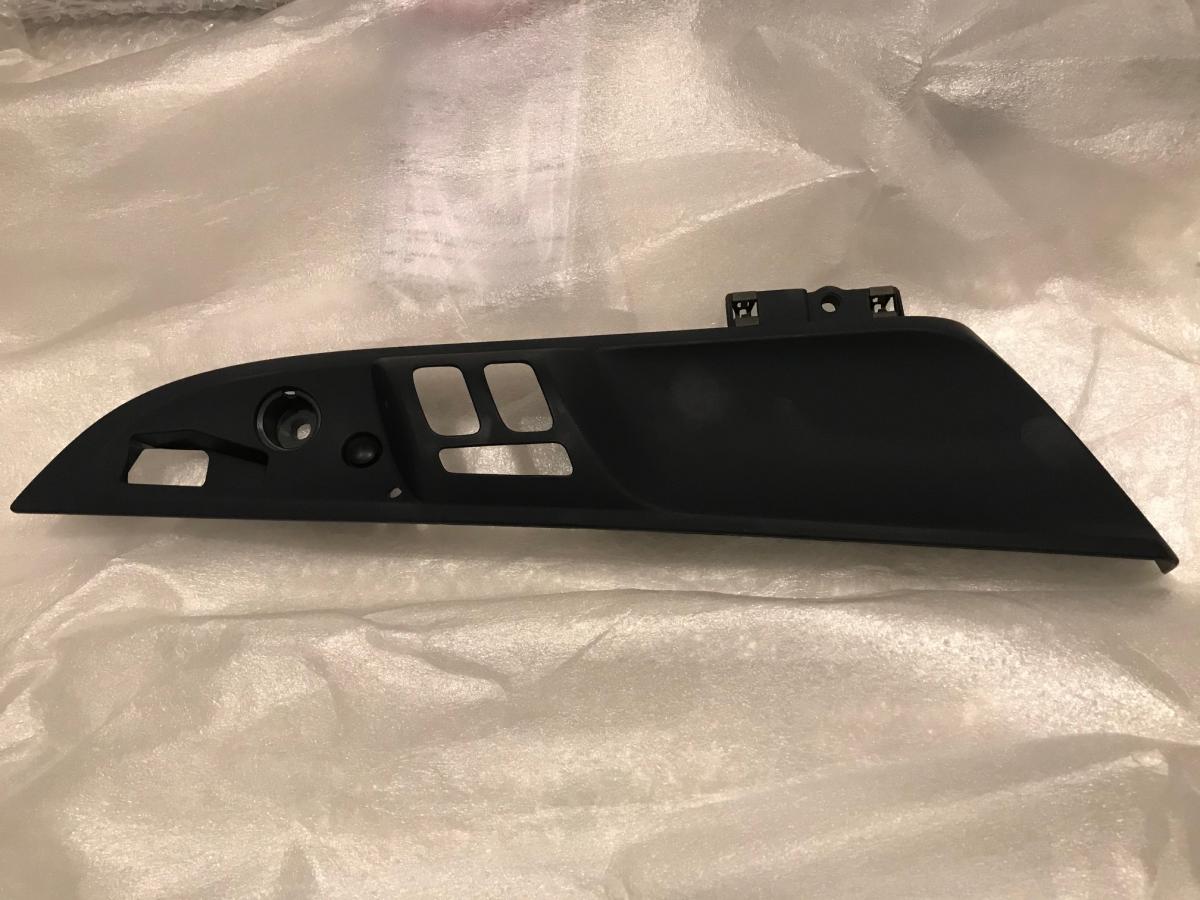

Muppetshow Posté(e) le 15 janvier 2020 Posté(e) le 15 janvier 2020 J'ai viens de recevoir de Passionauto entre autre un habillage de porte conducteur car je trouvais le mien un peu âbimé.Une fois passé la crainte de la bonne couleur, quand je vois son aspect, je me dis qu'il n'est pas franchement le même aspect lisse que l'origine. Faut-il effectuer un traitement dessus avant de le poser car j'ai l'impression qu'en l'état, non seulement il n'a pas le même aspect mais il marque très facilement ?D'avance merci
Alex Posté(e) le 16 janvier 2020 Posté(e) le 16 janvier 2020 Non c’est celui de l’autre côté qui n’a plus le même aspect qu’à l’origine. Quelques coûts de nettoyant tableau de bord brillant sur la nouvelle pièce et ce sera réglé...

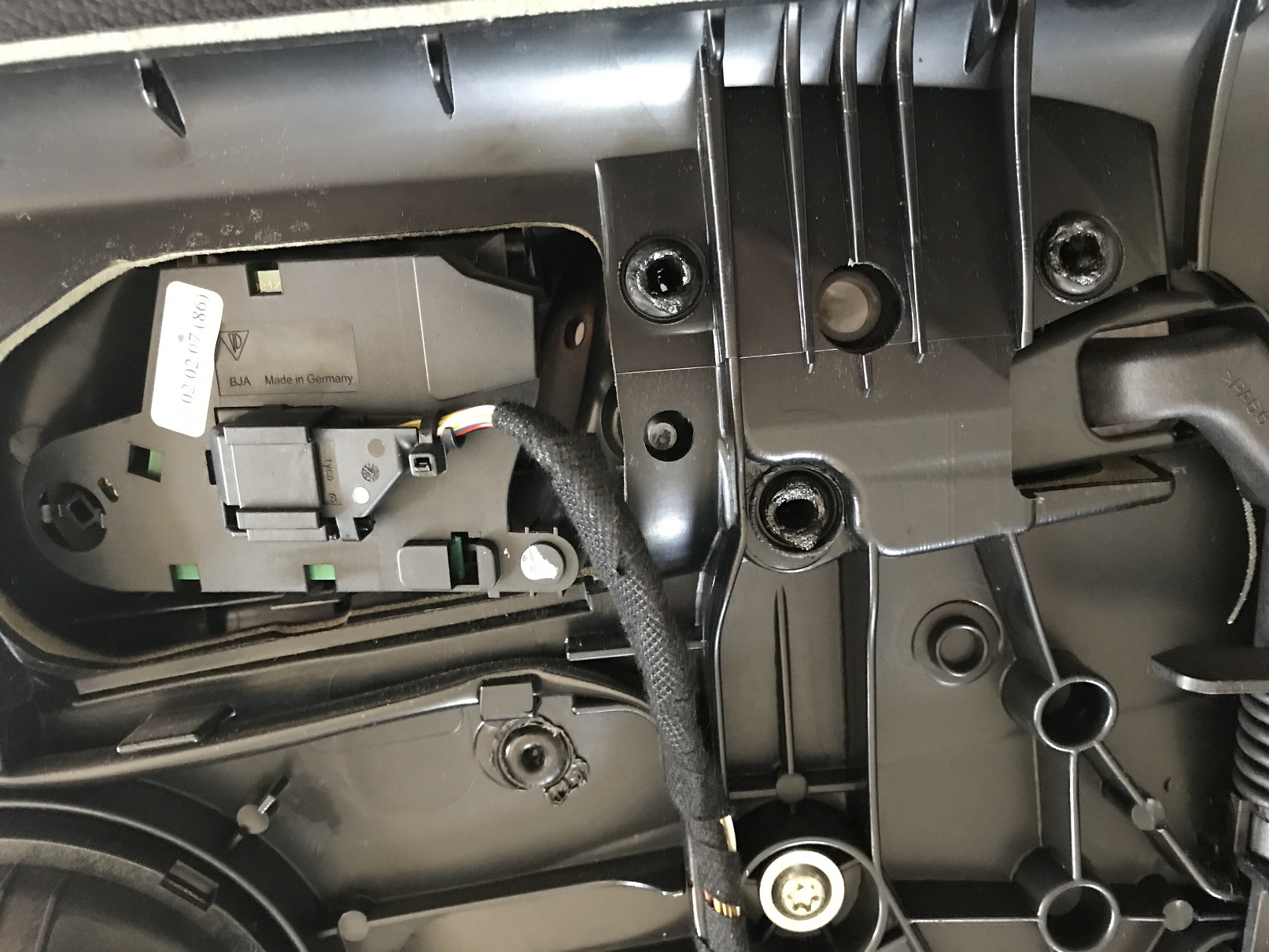

jpp Posté(e) le 16 janvier 2020 Posté(e) le 16 janvier 2020 juste pour info STP Cette pièce se démonte facilement du reste de la garniture avant ?je pensais qu'elle était collée sur le reste
Alex Posté(e) le 16 janvier 2020 Posté(e) le 16 janvier 2020 il faut démonter le panneau de porte puis faire sauter les plots avec un fer à souder puis faire refondre les plots du nouveau… 1
jpp Posté(e) le 16 janvier 2020 Posté(e) le 16 janvier 2020 OK merciJ'ai déjà démonté le panneau et j'avais le souvenir que c'était en une seule pièceje comprends mieux comme ça
Muppetshow Posté(e) le 16 janvier 2020 Auteur Posté(e) le 16 janvier 2020 Fer à souder ?Ça veut dire que celui que je vais démonter sera mort alors ?Selon les recherches que j’avais faites, j’avais l’impression qu’un coup de décapeur thermique voire de sèche cheveux faisait l’affaire [emoji848]
Alex Posté(e) le 16 janvier 2020 Posté(e) le 16 janvier 2020 Fer à souder ?Ça veut dire que celui que je vais démonter sera mort alors ?Selon les recherches que j’avais faites, j’avais l’impression qu’un coup de décapeur thermique voire de sèche cheveux faisait l’affaire [emoji848]Les plots sont Thermo soudé. Il ne sera pas mort... il s’agit des plot... un décapeur thermique va juste auge lente les chance de flinguer le panneau de porte et un sèche cheveux ne sera d’aucune utilité...

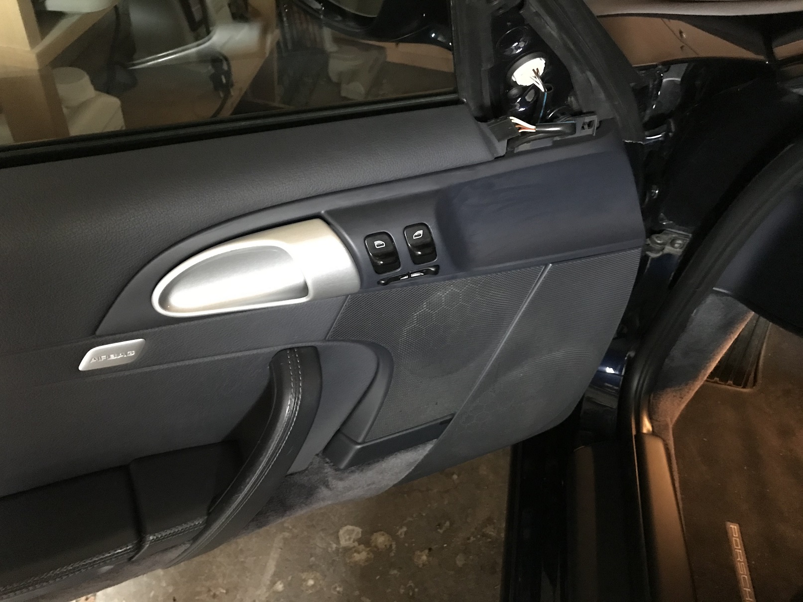

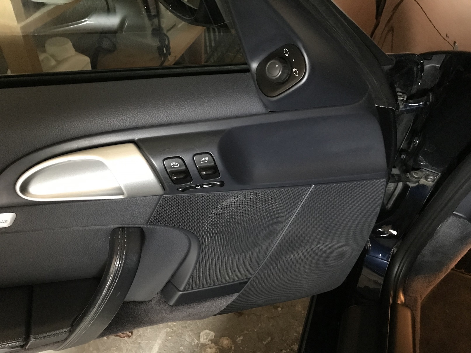

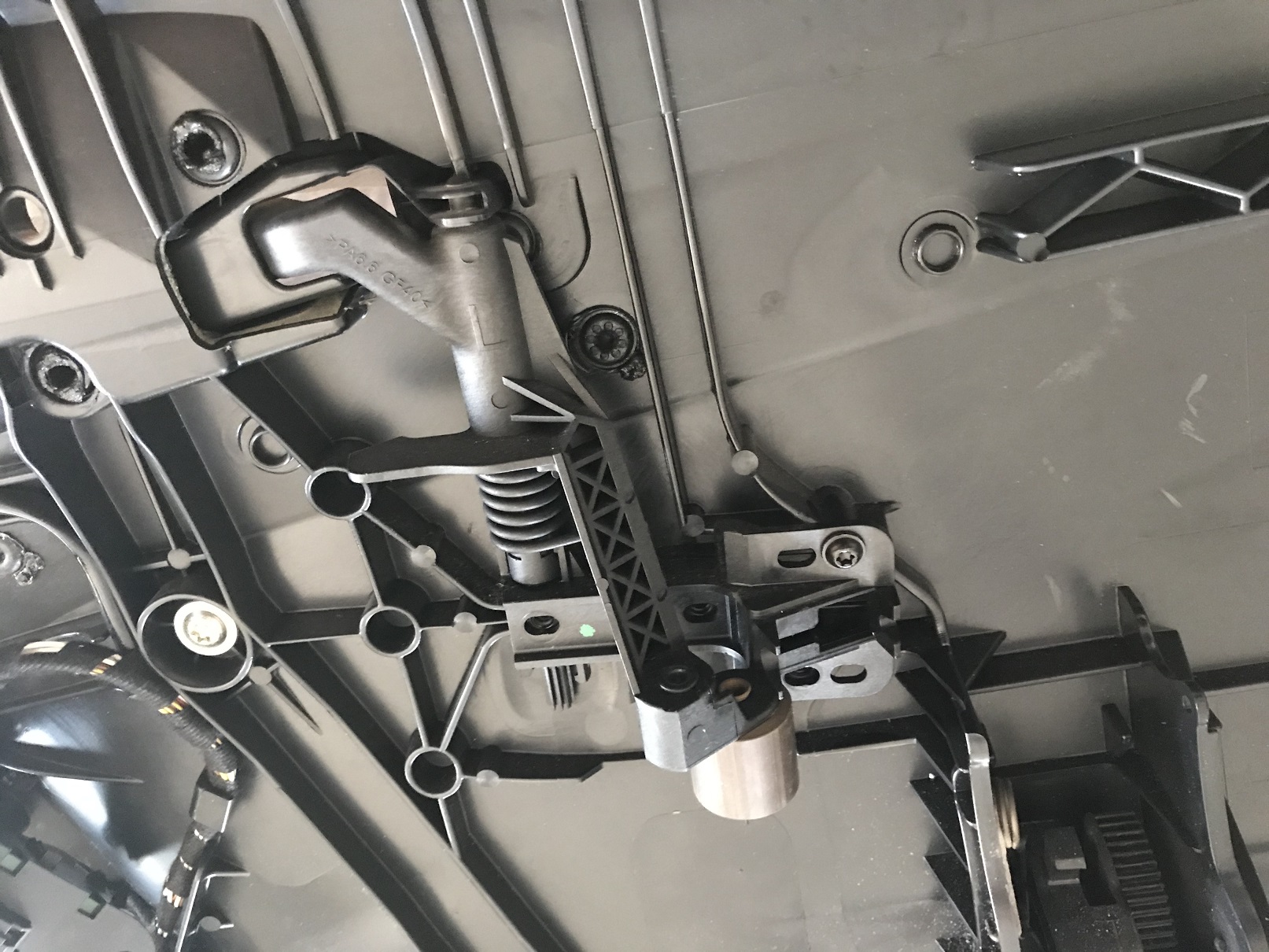

Muppetshow Posté(e) le 23 avril 2020 Auteur Posté(e) le 23 avril 2020 J'ai profité de 2 jours de congés pour essayer de remplacer mon habillage de porte conducteur.Ca a plutôt bien commencé parce que j'ai eu la bonne idée de casser mon bouton des rétroviseurs ...Ensuite, pas de problème pour choper les 5 vis mais je m'y suis repris à plusieurs fois pour sortir la garniture de porte. Il faut vraiment tirer comme une mule parce qu'ils ne voulaient vraiment pas sortir. Ensuite, spéciale dédices aux engénieurs à la c.. qui ont décidé de thermo souder cette partie ... Donc comme c'est écrit, fer à souder obligatoire, sinon ça ne fera que faire rigoler les plots En complément du tuto qui existe par ailleurs, 2 petites choses qui n'y sont pas illustrées.Il faut enlever le mécanisme de la poignée car le dernier plot se trouve derrière …Enlever les 3 vis et tirer fort vers le bas pour sortir le petit embout de son logement.Attention, à la remise en place, il faut bien passer les 2 crans. De toute façon, ça se verra vite, les trous des vis ne seront pas en face sinon. Certainement évidant mais il faut retire le bloc de commande des vitres. Appuyer sur le petit clip sur le bas pour le faire sortir et enquiller le petit téton sur une extrémité pour le remettre en place. Sinon le avant / après J'ai commandé mon bouton sur Rose Passion lundi. Reçu aujourd'hui. yapluka 2
