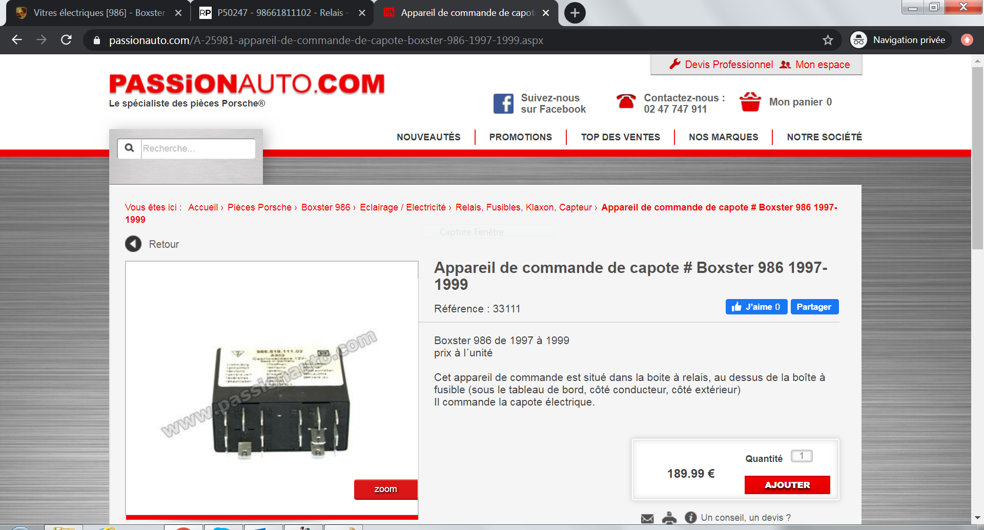

Alex Posté(e) le 16 janvier 2020 Posté(e) le 16 janvier 2020 Ça peut venir du relais module de capote... puisque c’est lui qui gère les vitres au decapotatge...

Alex Posté(e) le 22 janvier 2020 Posté(e) le 22 janvier 2020 C’est bien la pièce... parfois ce relais fait des blagues donc il se peut parfaitement que la re initialization fasse le job... à surveiller... 1
kayzer Posté(e) le 22 janvier 2020 Auteur Posté(e) le 22 janvier 2020 merci pour ta disponibilité...Je surveille ça de très près (ma femme prends le Boxster demain normalement pour aller au travail; je lui ai indiqué de rouler décapoté, même si il fait -5°) EDIT: à toutes fins utiles et pour ceux qui rencontreraient le même soucis de vitre. J'ai changé ledit relais (cf: plus haut) et après plusieurs centaines de kilomètres, le problème a bel et bien disparu.
