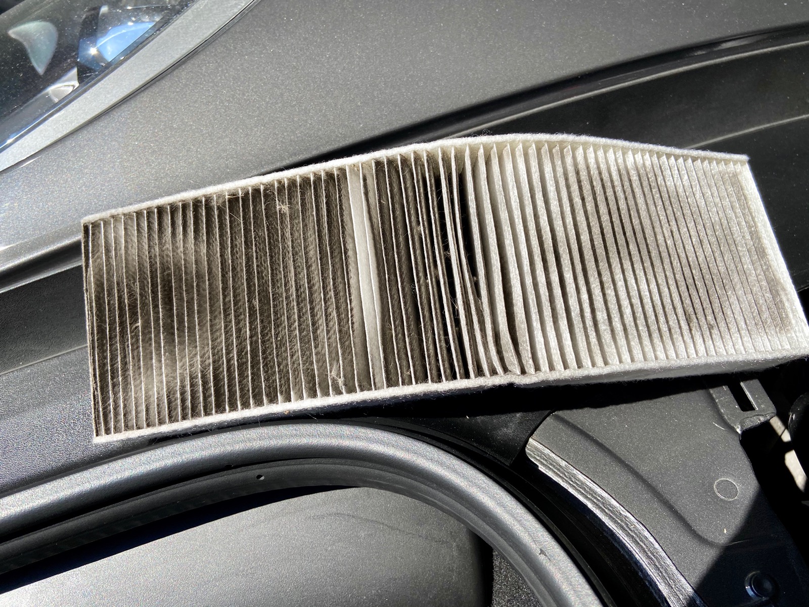

- filtre d’habitacle et filtre de clim. Un dans le capot avant et un sous la boîte à gants. Facile à faire mais il faut être un peu contorsionniste.

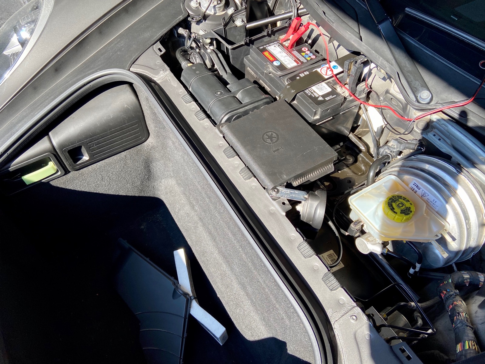

Ce qui m’a décidé à me lancer rapidement, c’est d’avoir enlevé le cache sous le capot avant pour vérifier le filtre habitacle. Il est vraiment sale et tout était extrêmement poussiéreux.
Gros nettoyage de la partie avant, changement du filtre, et j’en ai aussi profité pour enlever ces légères rayures sur le plastique : léger ponçage à l’eau et 2 couches à 24h d’intervalle avec du Meguiars ultimate black.

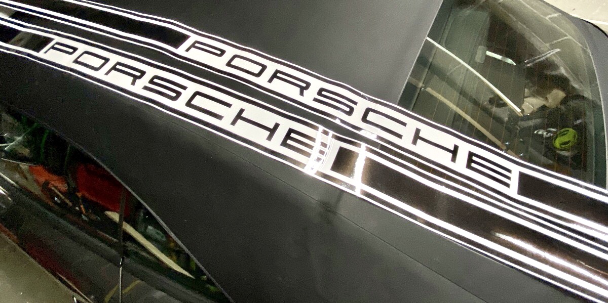

Enfin, je viens de recevoir ça aujourd’hui pour les côtés, en noir mat.
Elle est magnifique comme cela, pourquoi coller des stickers dessus? ^^
L’éternel débat, le tout origine ou quelques modifs. Disons qu’en France, je l’aurais sans doute laissé comme ça. Je n’avais pas modifié ma 993 ni la 996 à l’époque.
Mais les nord-américains sont beaucoup plus joueurs, et modifier sa Porsche n’est en rien préjudiciable à la revente.
Donc je me fais plaisir. Et ça reste facilement réversible.
