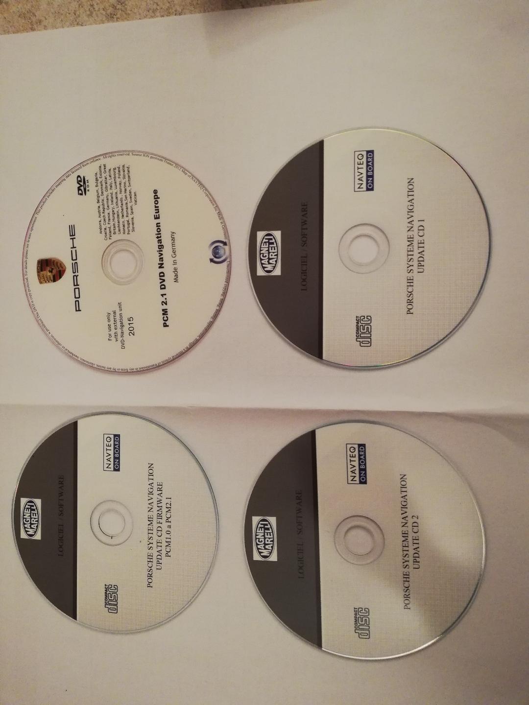

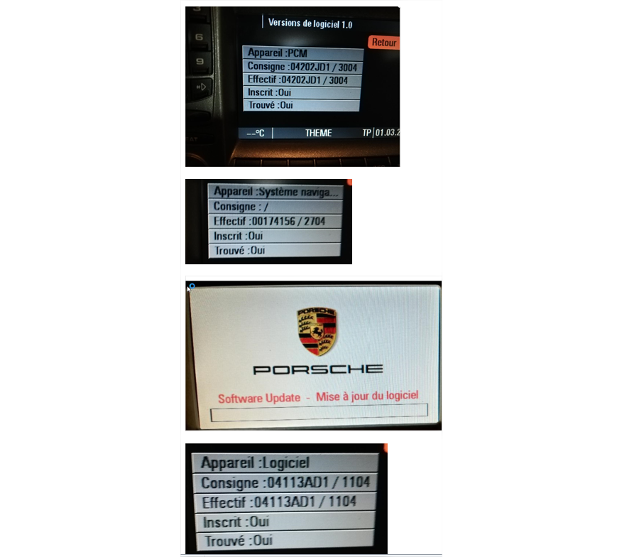

berni10 Posté(e) le 20 mars 2020 Posté(e) le 20 mars 2020 Bonjour,J'avais un PCM 2.1 en version 1.0 que je souhaitais upgrader en version 2.1. boxster 987S : wp0zzz98z5u721369 et 1ere immat 15.02.2005.J'ai acheté une mise à jour composée de 4CD.- Avec le CD Firmware upgrade PCM 1.0 à PCM2.1, la mise à jour s'est bien passée- Avec le CD1 update Navigation, la mise à jour est allée à 100 %- Avec le CD2 update Navigation, la mise à jour est allée jusqu'à 25%. puis cela s'est arrêtée- CD4 cartographie 2015Maintenant j'ai le message ci-dessous à l'écran "Software update - mise a jour du logiciel" et rien à faire pour continuer l'installation.Voici quelques photos prises avant la mise à jour. Pour info, il n'y a pas l'option Bose. Quelqu'un a -t-il déjà eu ce souci ? Je vous remercie de votre aide.

berni10 Posté(e) le 20 mars 2020 Auteur Posté(e) le 20 mars 2020 Bonjour, c'est une mise à jour achetée sur internet, vue sur des forums porsche. Ca semblait sérieux.Voici le lien. https://www.navdeal.com/dvd-gps-porsche-2015-2016-pcm2-1-navigation-europecela me paraissait honnête. J'ai recontacté le vendeur. Il doit me renvoyer le CD N°2 où s'est arrêtée la mise à jour. Je voulais savoir s'il existait une procédure pour redémarrer le PCM2.1 . Il semble bloqué sur l'écran "software update..." et pour l'instant je ne peux aller plus loin.Avec un ordinateur , on reboote .... ici je ne connais pas la procédure. Je vous remercie de votre aide.
berni10 Posté(e) le 20 mars 2020 Auteur Posté(e) le 20 mars 2020 Bonsoir Alex, Merci pour votre aide.Voici ci-jointe une photo des CD.
Alex Posté(e) le 20 mars 2020 Posté(e) le 20 mars 2020 On peut avoir une photo sur l’autre face? Très surpris de voir un logo Magnéti Marelli...

Palmers Posté(e) le 21 mars 2020 Posté(e) le 21 mars 2020 Déjà répondu à Bernie qui pose sa question sur tous les forums.Déjà croisé ces CD de mise à jour chez des clients qu'il a fallu dépanner. Ce ne sont pas les bons. Avec son auto de fin 2004, il faut la jouer fine, car la mise à jour n'est pas la plus simple. 1

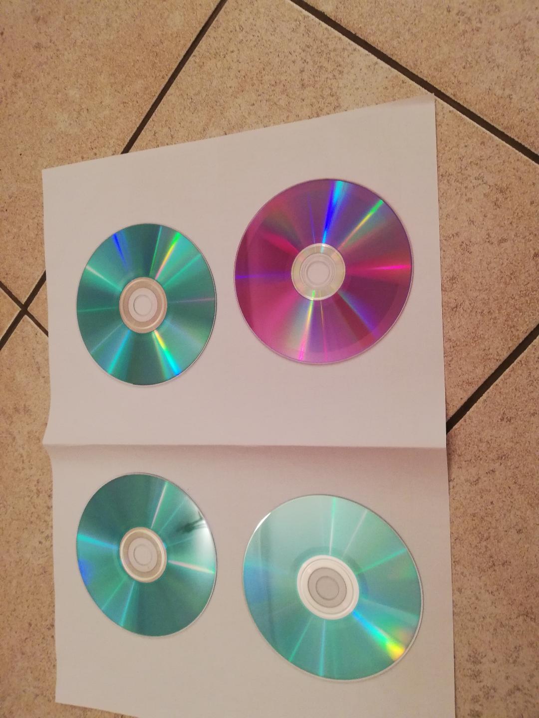

berni10 Posté(e) le 21 mars 2020 Auteur Posté(e) le 21 mars 2020 Bonjour Alex et Jlrcroco, Voici les faces gravées.Les 3 verts correspondent au CD Navteq.Celui qui est rouge est le CD de Navigation PCM2.1. Bien à vous.
Alex Posté(e) le 21 mars 2020 Posté(e) le 21 mars 2020 Ce sont bien de DVD graves donc des copie au mieux de mauvaises qualité... au pire pas les bons disques...
