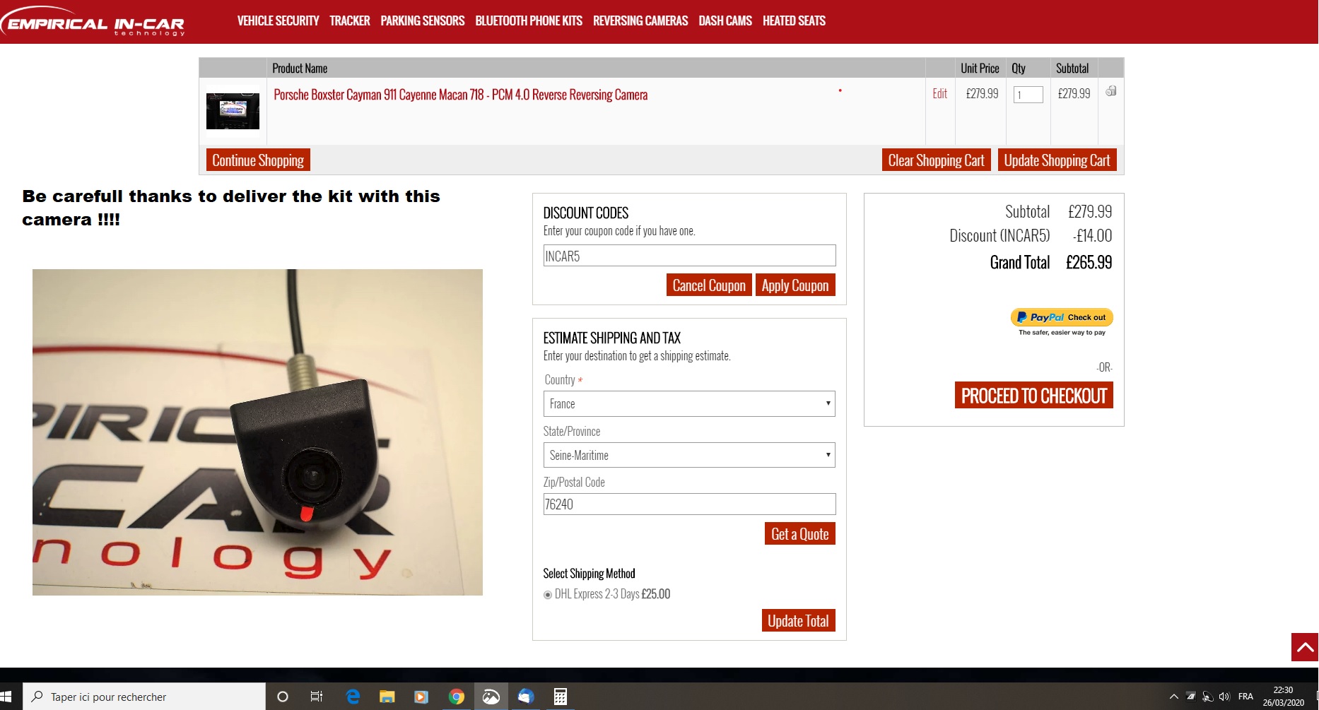

Pascal 76 Posté(e) le 27 mars 2020 Auteur Posté(e) le 27 mars 2020 Copie du bon de commande sur lequel j ai ajouté la photo de la camera , et tu as un discount code de 15 Livres A suivre .... 1
Pascal 76 Posté(e) le 27 mars 2020 Auteur Posté(e) le 27 mars 2020 @pascal ,bonjour,je vais passer commande également..., la dépose du PC arrière c'est, en prenant toutes les précautions possibles et sans se presser:30mn[emoji108] Envoyé de mon Redmi Note 8T en utilisant TapatalkC'est également ce que dit Alex , mais il vaut mieux être a 2 pour le faire , je vais tenter l experience par le feu arrière si je sens que c est limite , et bien j'aurai toujours cette possibilité ....Merci en tous cas pour ces échanges instructifs
