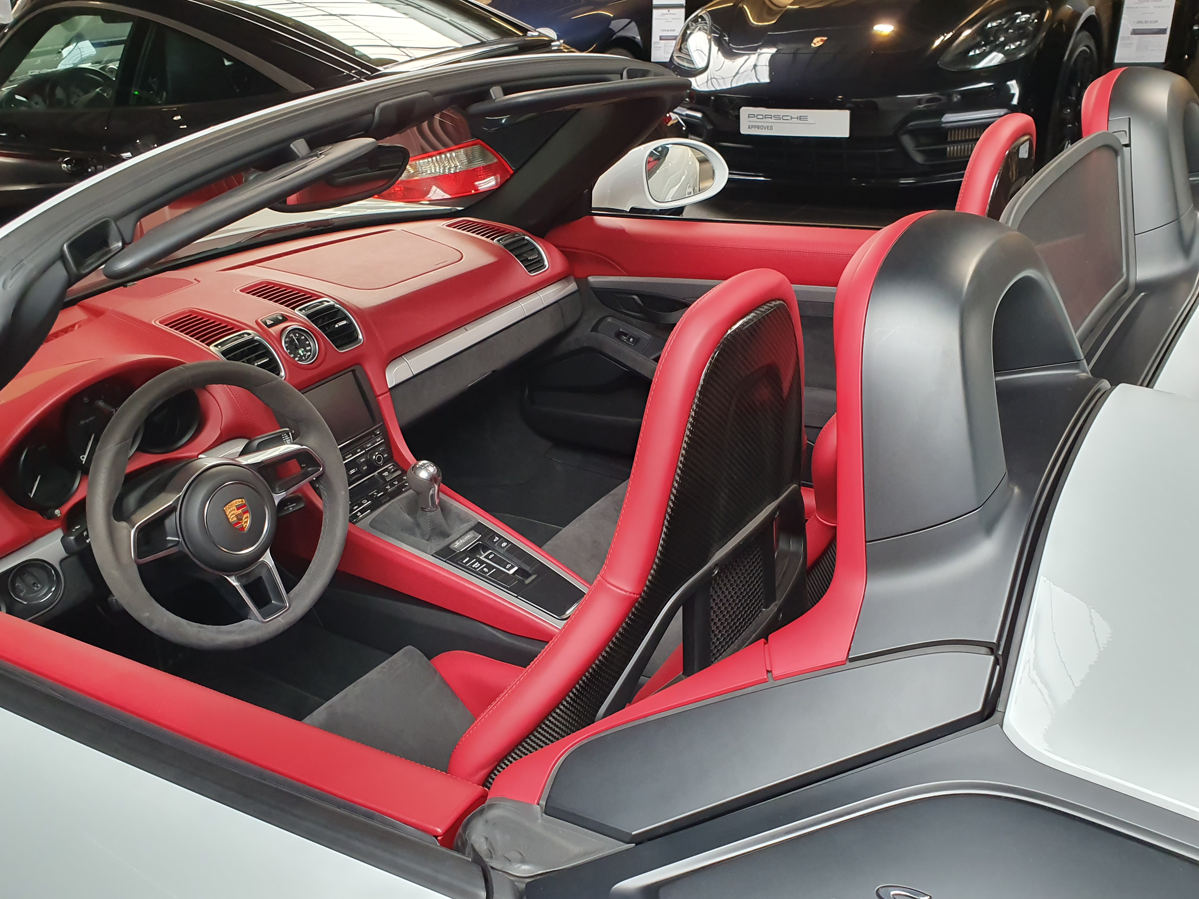

Dune Posté(e) le 26 avril 2020 Auteur Posté(e) le 26 avril 2020 je pense remplacer les parties en "aluminium" en fait - j'ai un intérieur classique des spyder 981 rouge et noir 1

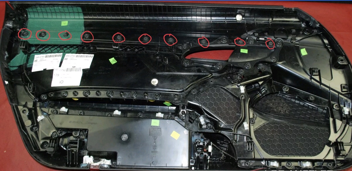

jblr83 Posté(e) le 30 avril 2020 Posté(e) le 30 avril 2020 Si tu as le full cuir, tu peux enlever les inserts de portes d’origine en démontant les garnitures de portes. Cest très facile sur ce modèle, 15 mn max. La vidéo est pour une 991, mais ça doit être pareil sur 981. Ensuite, tu déclipses délicatement les rivets en plastique visibles sur la photo.
Alex Posté(e) le 30 avril 2020 Posté(e) le 30 avril 2020 Le problème sera de trouver de nouvelles garnitures... car elle ne sont pas détaillées!
jblr83 Posté(e) le 30 avril 2020 Posté(e) le 30 avril 2020 Exact, tu as raison, elles ne se détaillent pas. Mais s’il achète les db carbon, ce sera plus clean en enlevant les anciennes que de coller par dessus. Sinon, ça peut servir à ceux qui veulent les peindre couleur carrosserie par exemple.
Alex Posté(e) le 30 avril 2020 Posté(e) le 30 avril 2020 Les DB Carbon on besoin de la garniture existante pour tenir... elles sont trop fines sinon... 2
