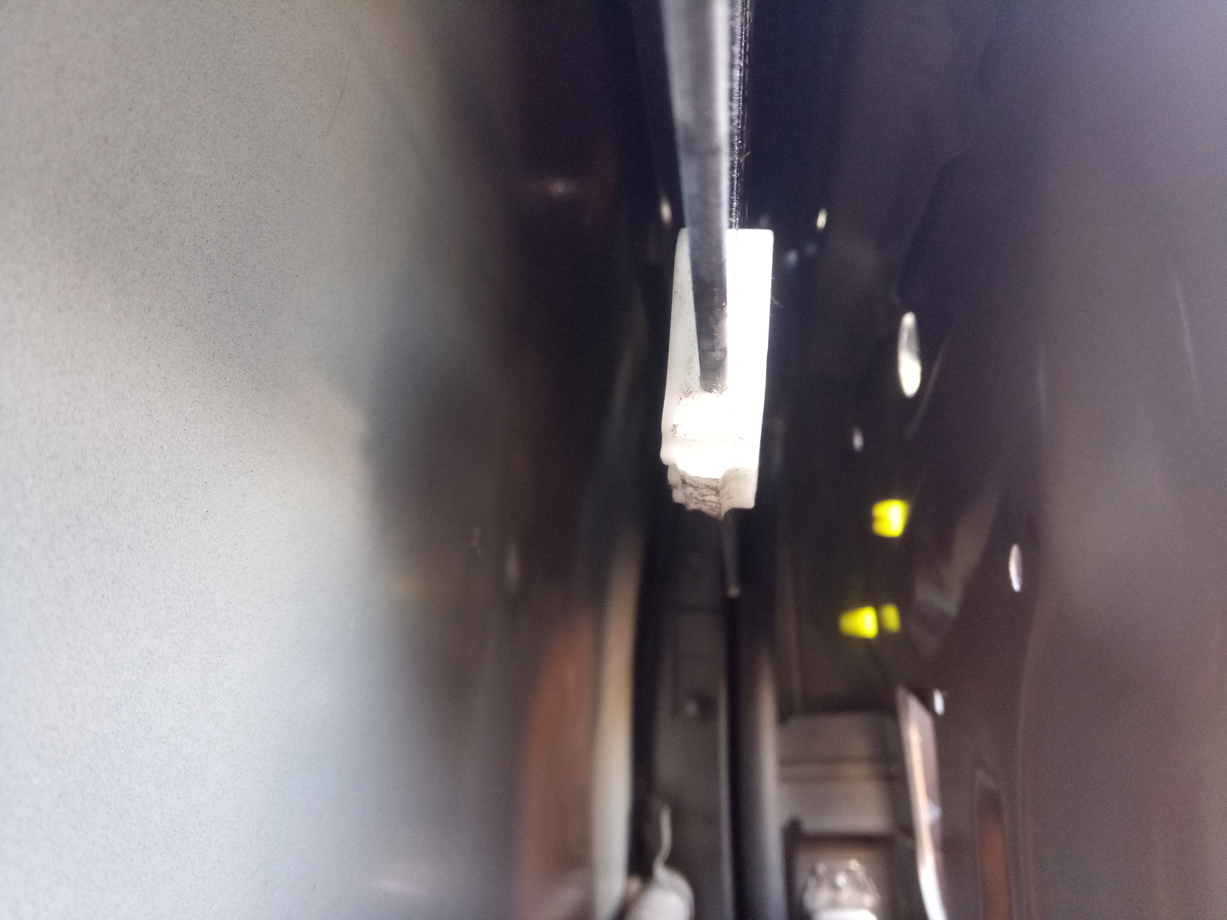

chanteslooby Posté(e) le 30 mai 2020 Posté(e) le 30 mai 2020 Bonjour a tous, le problème n'est pas sur la Porsche mais sur un 4007 Peugeot. Et oui, personne n'est parfait La fixation et le moteur de la vitre arrière ont lâché....Donc j'ai démonté la contre porte, mais je ne sais pas trop comment enlever le reste de la pièce plastique qui maintient la vitre sans casser celle ci. Pour l'instant, je n'ai pas forcé, je préfère demander l'avis de spécialistes avant d'agir. Merci de vos conseils
chanteslooby Posté(e) le 30 mai 2020 Auteur Posté(e) le 30 mai 2020 Personne n'a une petite idée ?Est-ce que je dois chauffer un peu, tapoter gentiment dessus ?En forçant à la main, rien ne bouge

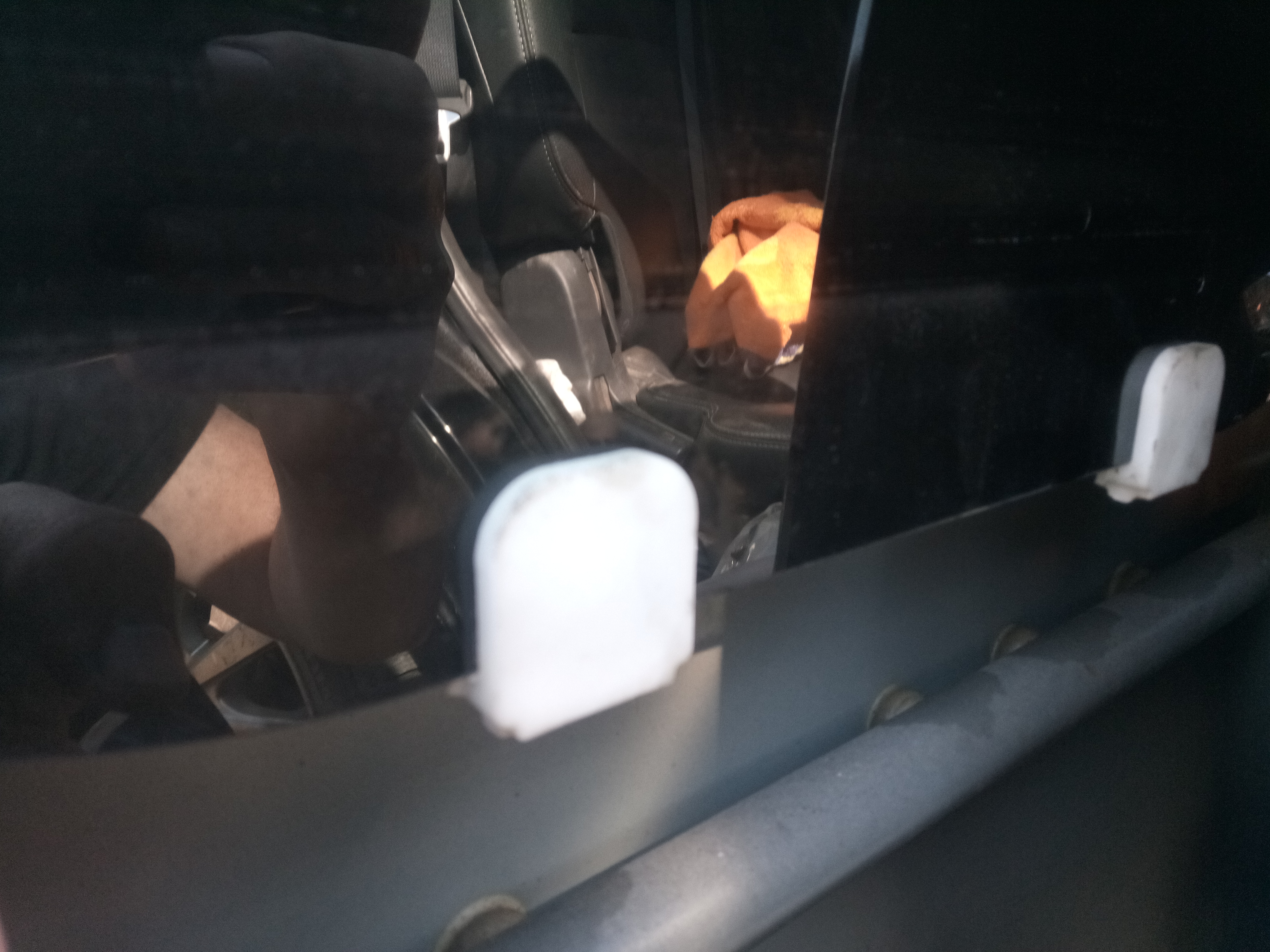

Phil991 Posté(e) le 31 mai 2020 Posté(e) le 31 mai 2020 les pièces en plastique blanc, sur ta vitre ne se démonte pas, il s'agit des pattes de fixation et d'après ce que je vois elles sont cassées.Il te faut remplacer ta vitre et tu verras les pattes de fixation sont dessus.

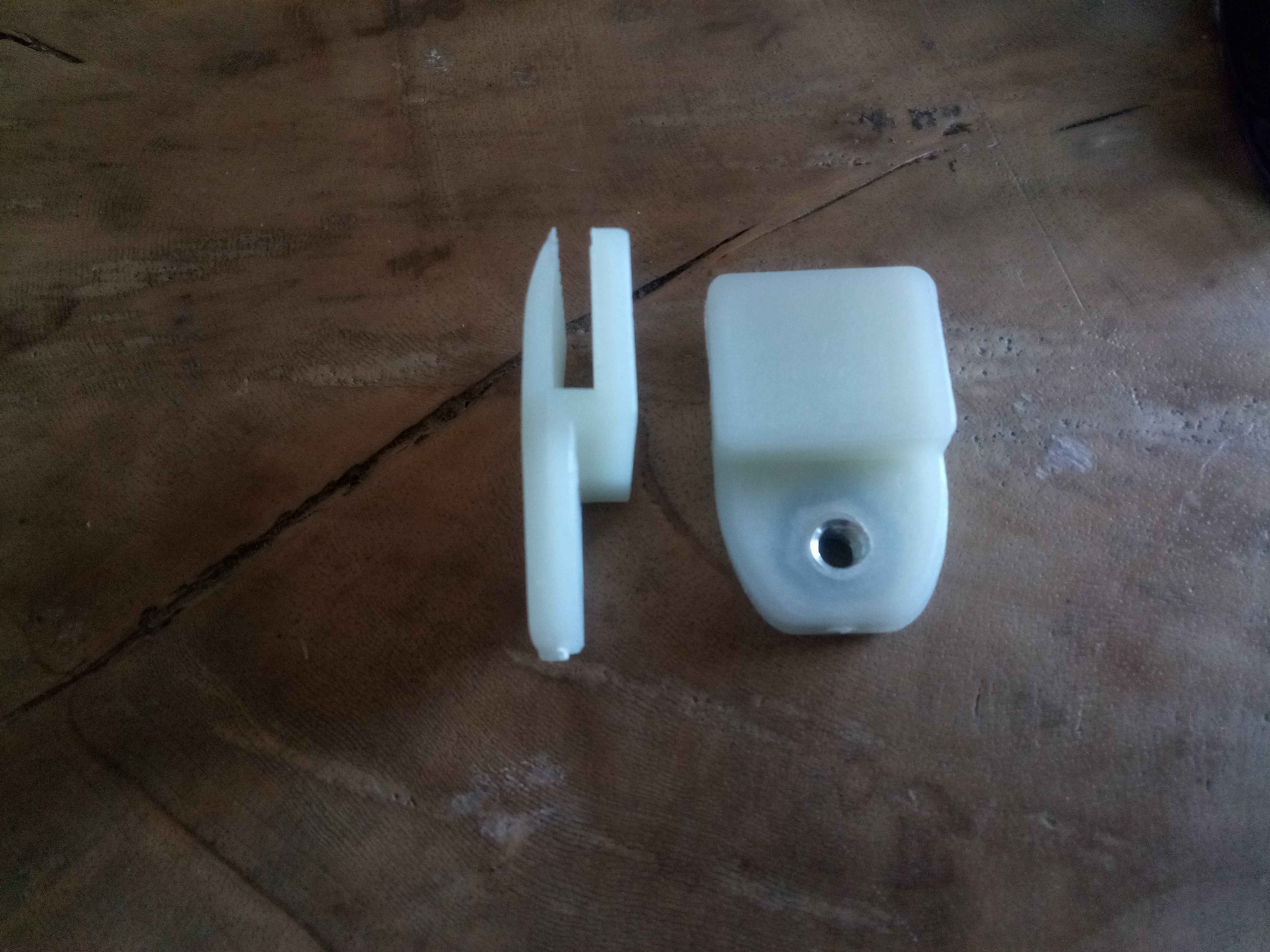

chanteslooby Posté(e) le 31 mai 2020 Auteur Posté(e) le 31 mai 2020 les pièces en plastique blanc, sur ta vitre ne se démonte pas, il s'agit des pattes de fixation et d'après ce que je vois elles sont cassées.Il te faut remplacer ta vitre et tu verras les pattes de fixation sont dessus.Oui, elles sont cassés. Mais j'ai pu en commander des neuves
Phil991 Posté(e) le 31 mai 2020 Posté(e) le 31 mai 2020 tu vas galérer pour enlever les anciennes pattes, le peux de fois que j'ai essayé ça c'est fini pas une vitre explosée. il faut que tu découpe les pattes lentement sur la partie inférieur avec un dremel par exemple, ensuite essaie de ramollir avec un décapeur thermique les deux morceaux restant et avec une pince fait un mouvement rotatif d'avant en arrière. si tu y parviens, pour recoller les nouvelles utilise de la colle à pare brise sans oublier le primaire d'accroche. Bon courage
chanteslooby Posté(e) le 31 mai 2020 Auteur Posté(e) le 31 mai 2020 Merci Philippe.Ok. Je vais tenter ça. Au pire, si la vitre explose je ferai marcher l'assurance, mais je trouve ça dommage
