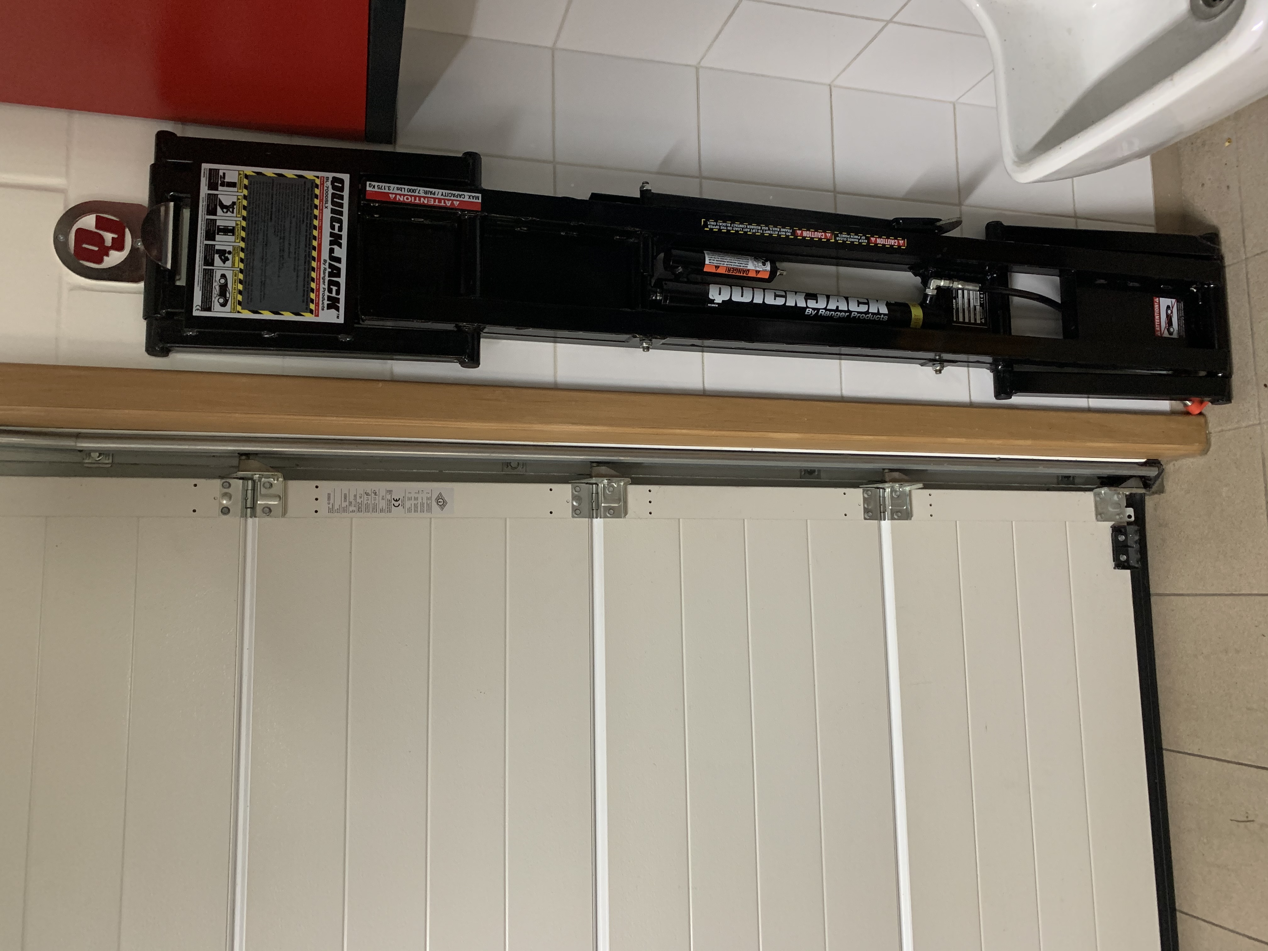

Je trouve que c’est un excellent compromis : il s’installe et se range facilement ( voir les tuto sur le web) et j’ai acheté les crochets (Quickjack wall hanger) qui permettent de ranger les 2 plateaux au mur. Rien ne gêne donc au sol et le nettoyage du garage à grandes eaux reste facile.

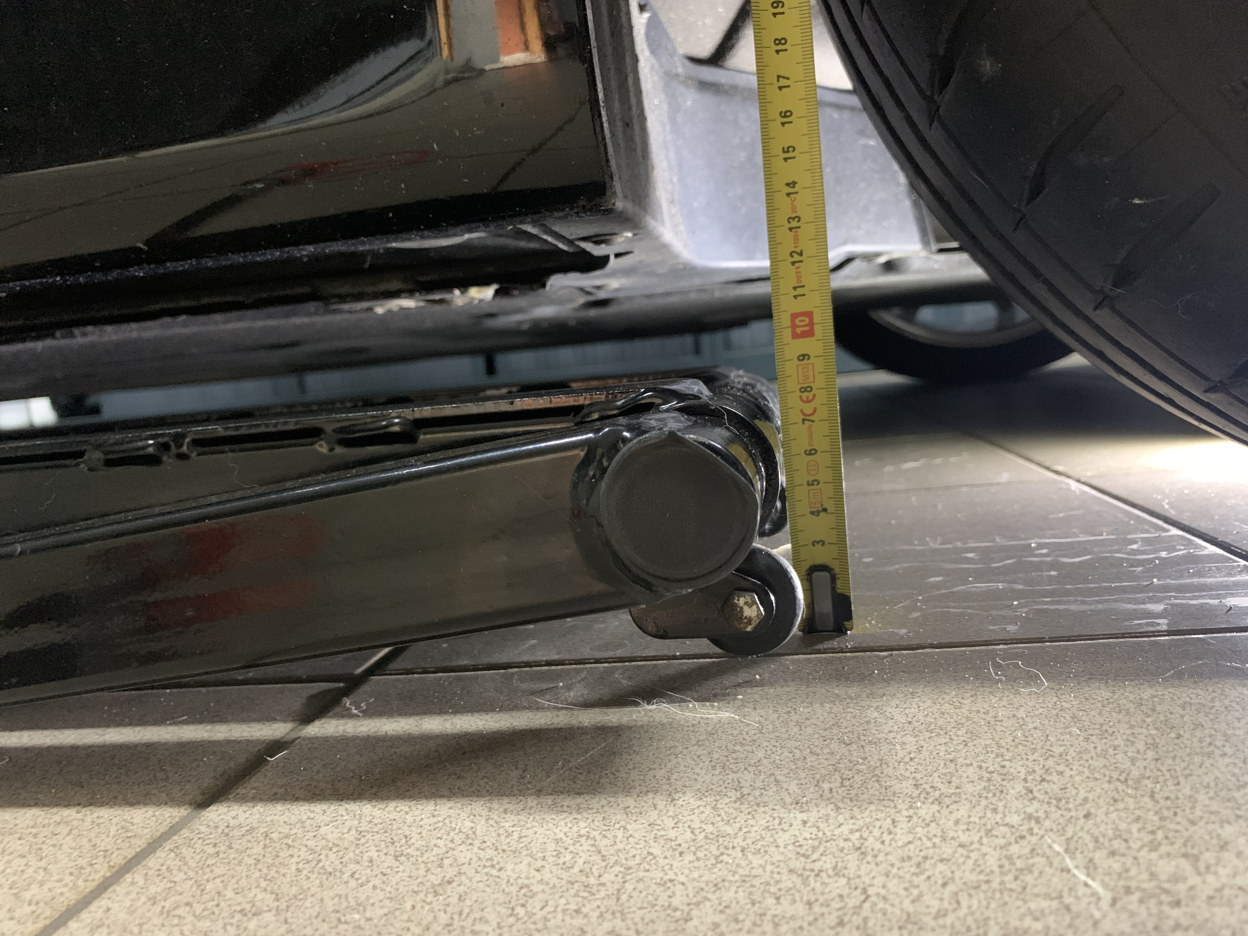

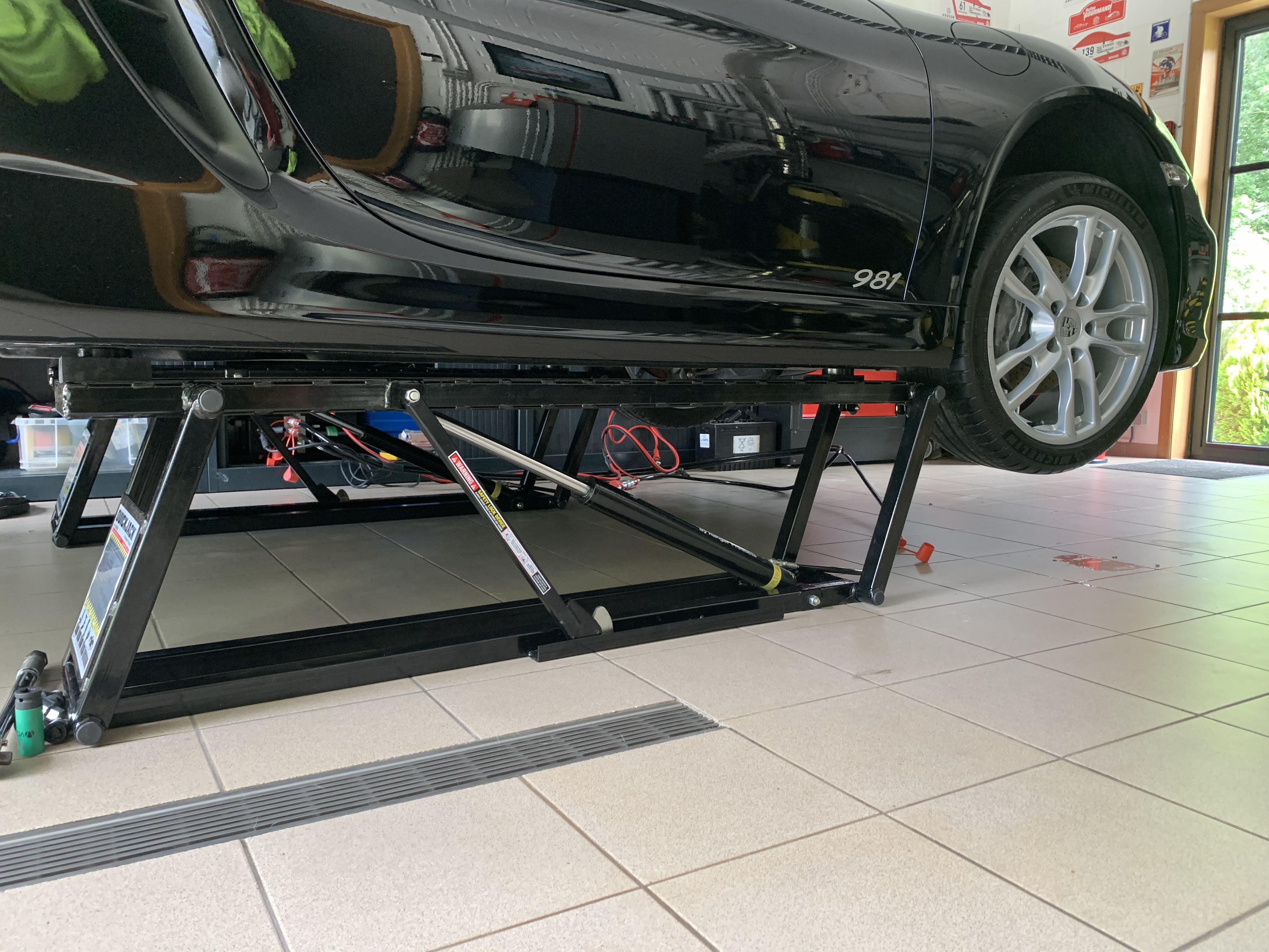

Le mien est un BL7000 qui lève jusque 3200kg.
Il est assez plat (9cm) pour se glisser à l’aise sous les Porsche.
Le voici au travail avec 3000kg et le kit suv.
Espace libre avec le BL7000 sous un Boxster 981 sans PASM (il reste largement de la place pour placer les blocs de caoutchouc entre le pont et les points de levage):
Et rangement au mur :
