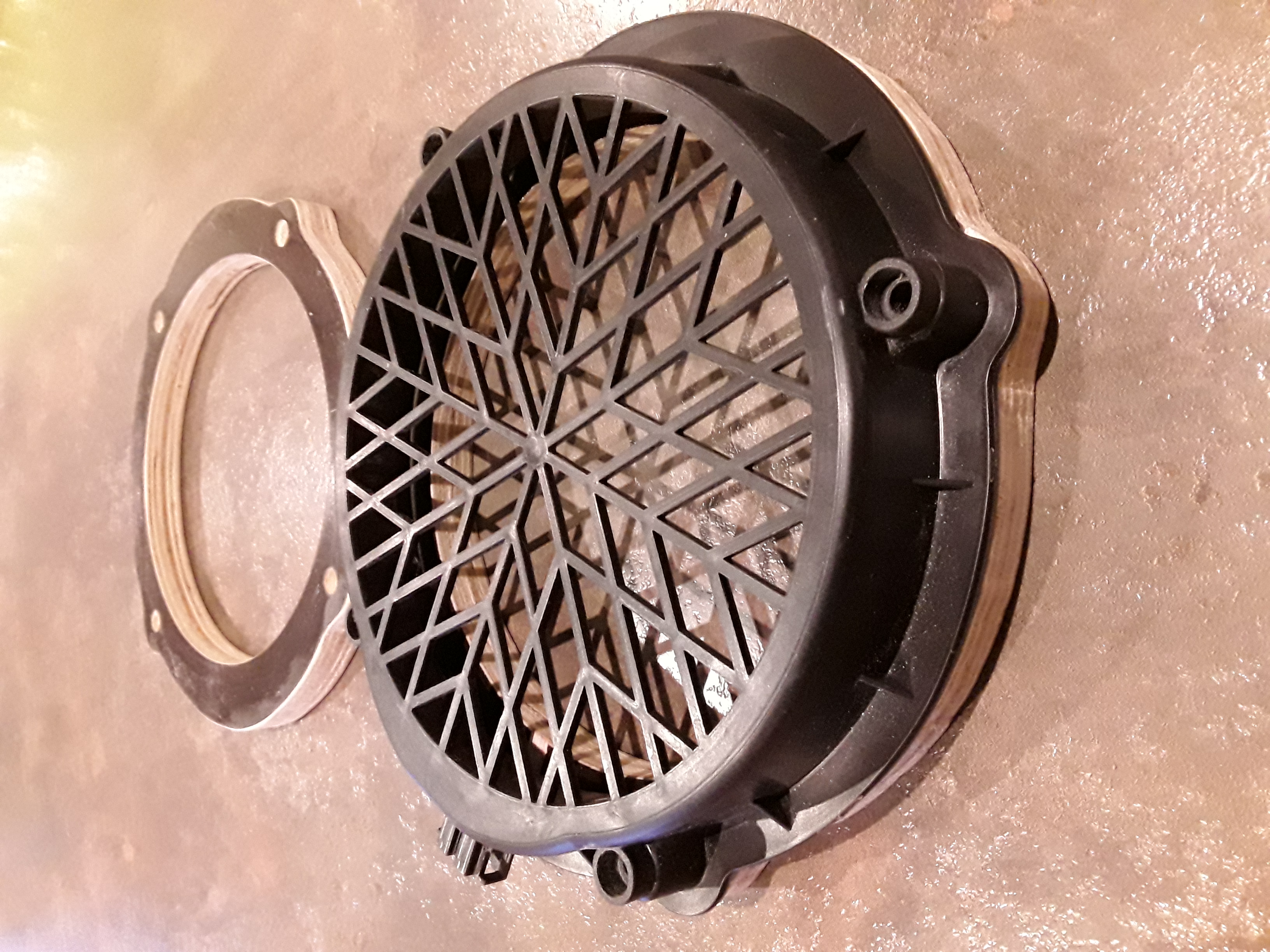

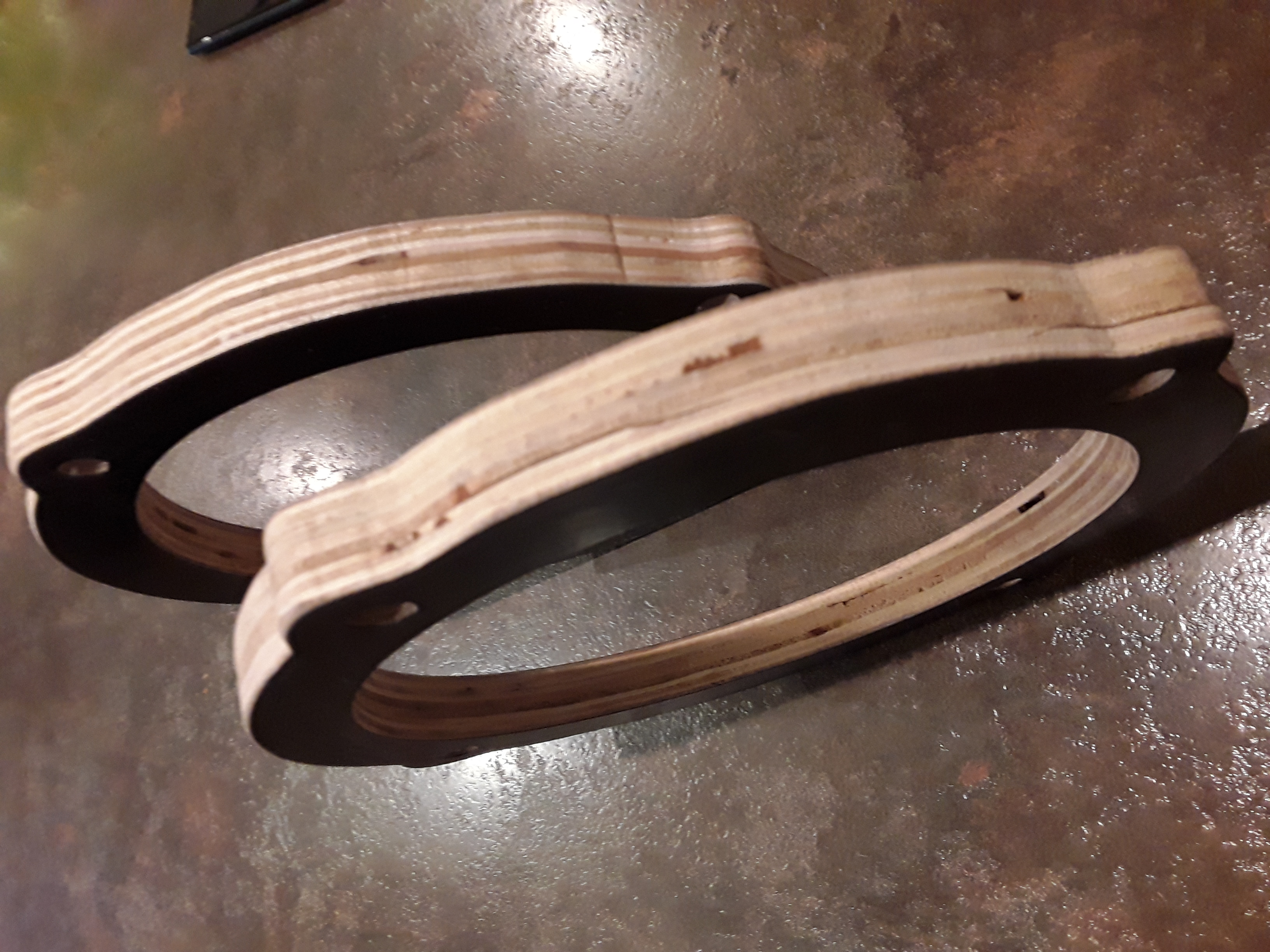

Merci Alex, je post des photos dès réception de mes entretoises et ne manquerais pas d'ajouter un plan avec les dimensions exactes de celles ci pour d'éventuels intéressés.

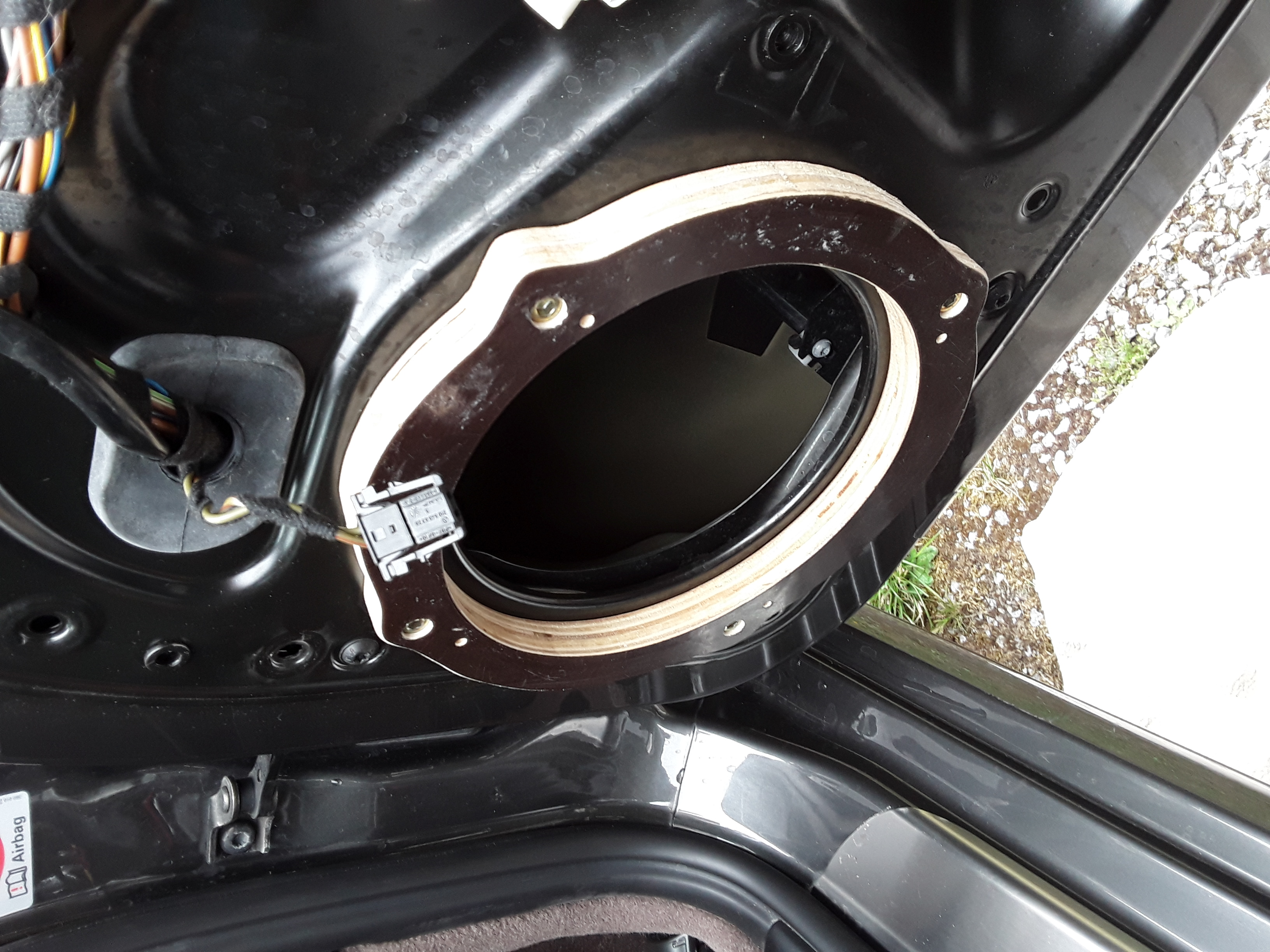

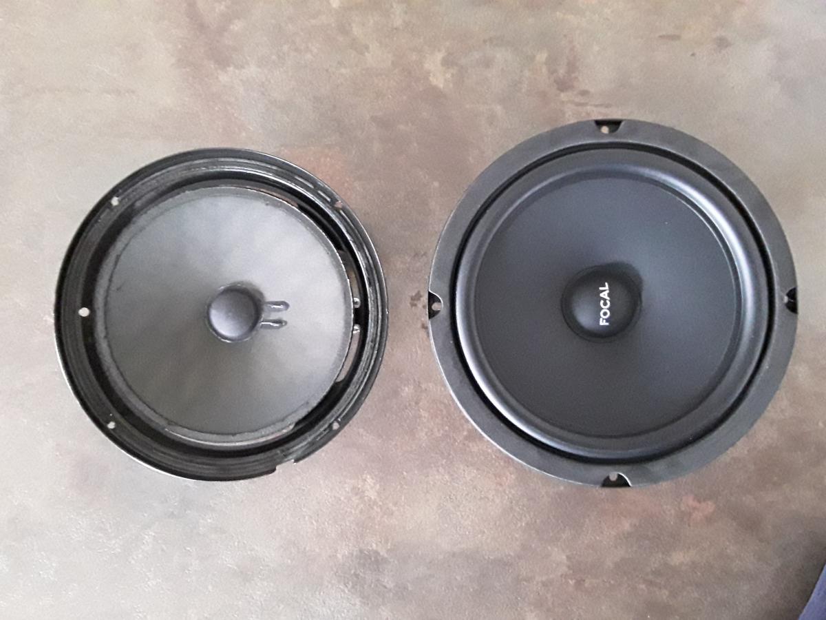

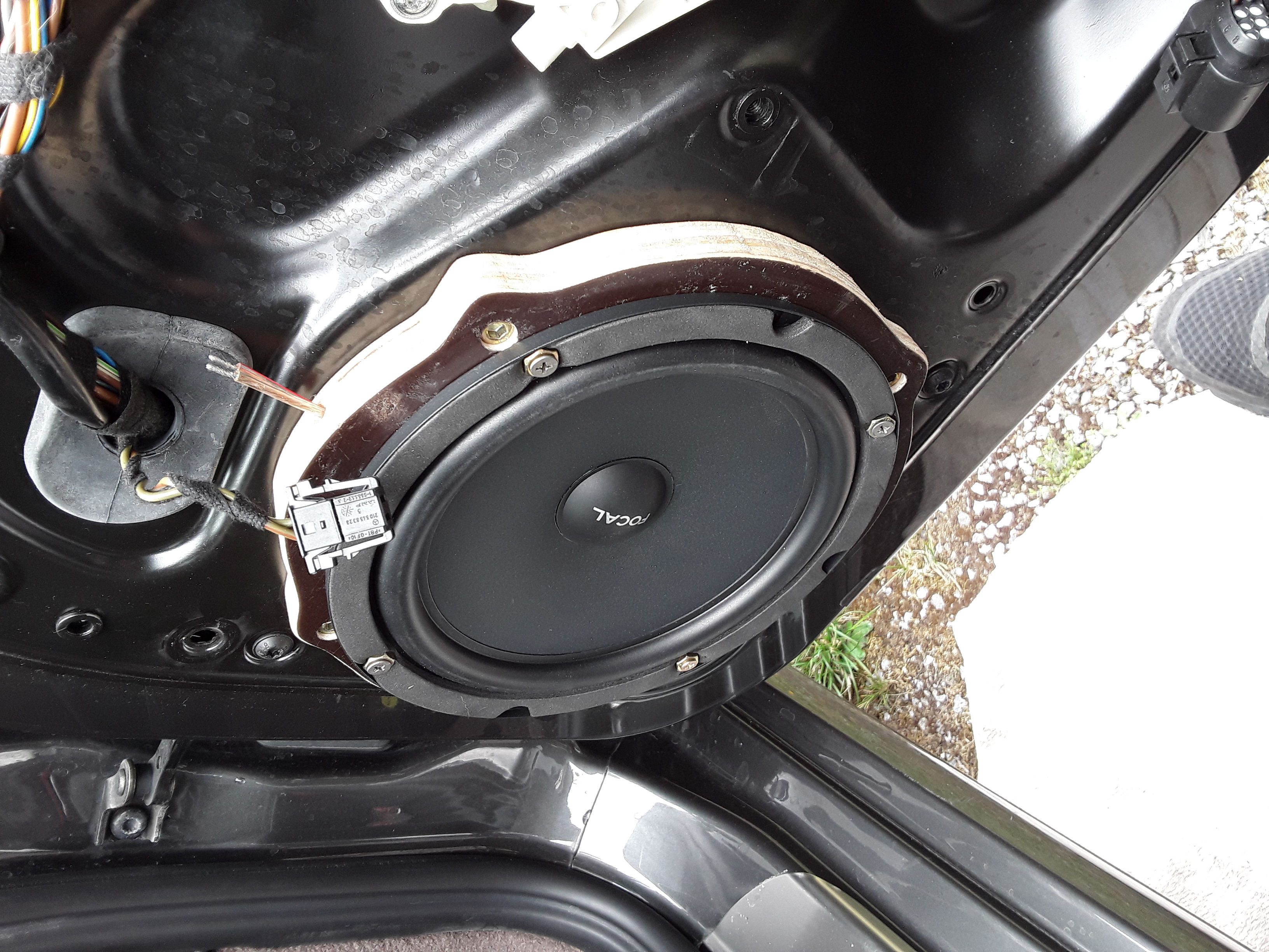

Voilà la fin de l'installation. Entretoises reçues, passage des fils dans l'épaisseur de celle-ci avec filtre boomer founi. Remontage,rebranchement batteries test et......très bonnes basses,réglage à affiner en roulant mais pour le prix, je suis très très content.
Kit focal isu 200 : 119 € livré
Entretoises chez un artisan ebeniste : 30 €
Plus 2/3 heures de boulot. Merci aux conseils que j'ai trouvé sur bc911 et toute la communauté qui l'anime.
