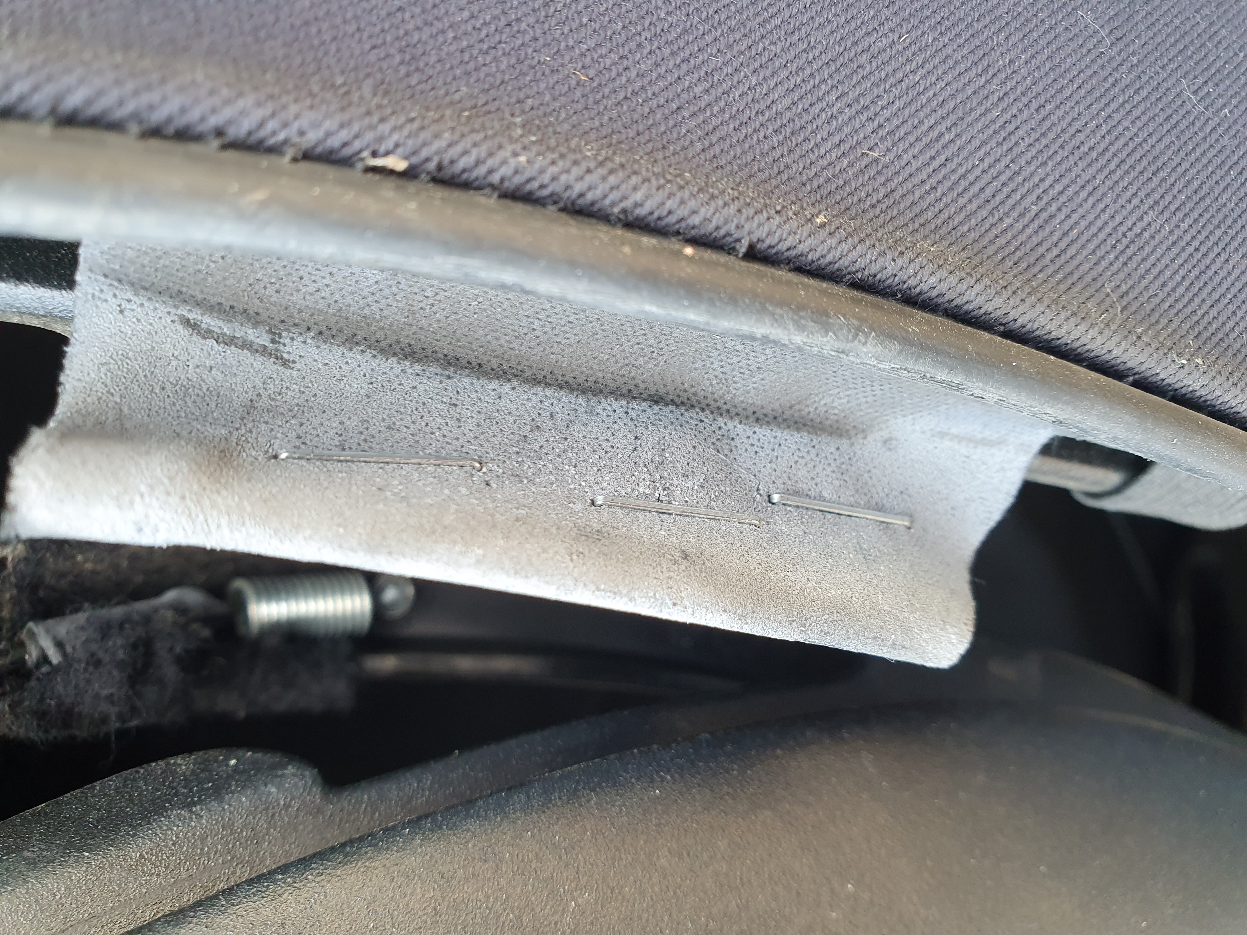

SebastienH Posté(e) le 10 mai 2022 Posté(e) le 10 mai 2022 Bon j'ai hésité à vous le monter mais la honte ne tue pas => 3 agrafes de chaque côté et zou plus de chevauchement ! Pas top classe mais efficace ... en 5mn.
JM69 Posté(e) le 10 mai 2022 Posté(e) le 10 mai 2022 Cela risque de rouiller dès tu auras de l’humidité avec de laides traces potentielles… pourquoi pas plutôt un peu de fil à coudre ?
SebastienH Posté(e) le 11 mai 2022 Posté(e) le 11 mai 2022 Cela risque de rouiller dès tu auras de l’humidité avec de laides traces potentielles… pourquoi pas plutôt un peu de fil à coudre ? Oui je vais faire cela, c'est dans mes cordes.
