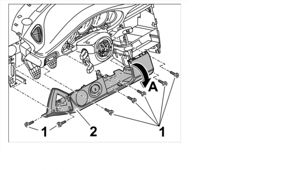

=ben= Posté(e) le 30 octobre 2024 Posté(e) le 30 octobre 2024 Bonjour,Même symptômes et même solution de mon côté, merci à vous ! Après avoir changé ma batterie j'ai perdu les sièges chauffant et une reprog n'a pas permis de résoudre le problème.J'ai changé le boitier par la nouvelle référence 99761851601 que j'ai trouvé d'occasion sur eBay.Pour le démontage du tdb, en plus du guide d'Alex, ce lien peut être utile : à 9'14 Il y a 7 torx à retirer pour le tdb qui sont ici (schéma dans le post suivant): Ensuite, retirer un premier boitier qui gêne l'extraction (le clip est à droite) puis le boitier en question (clip sur le devant), et voilà ! Je suis d'ailleurs un peu surpris: après le changement de boitier, je n'ai pas eu à passer par la reprog, les sièges chauffant fonctionnaient directement !En fait la configuration est stockée ailleurs ? Ou alors j'ai eu la chance de prendre le boitier d'une autre voiture qui avait déjà l'option et qui était déjà configuré comme il faut ? Au final, est-ce que ça fait sens de repasser (et payer) une reprog car j'ai l'impression que tout fonctionne ?En dehors des sièges chauffant, que contrôle ce boitier (que faut-il vérifier ?) ? Merci à vous ! 1

Alex Posté(e) le 11 novembre 2024 Posté(e) le 11 novembre 2024 Hello,Merci pour le retour : je viens de tester tout ce à quoi j'ai pu penser, dont le TO du coup : pas de changement de mon côté, tout semble fonctionner et sans reprog, donc.C’est pas pour ça que le reste du codage du boîtier est correct… Sent from my iPhone using Tapatalk
