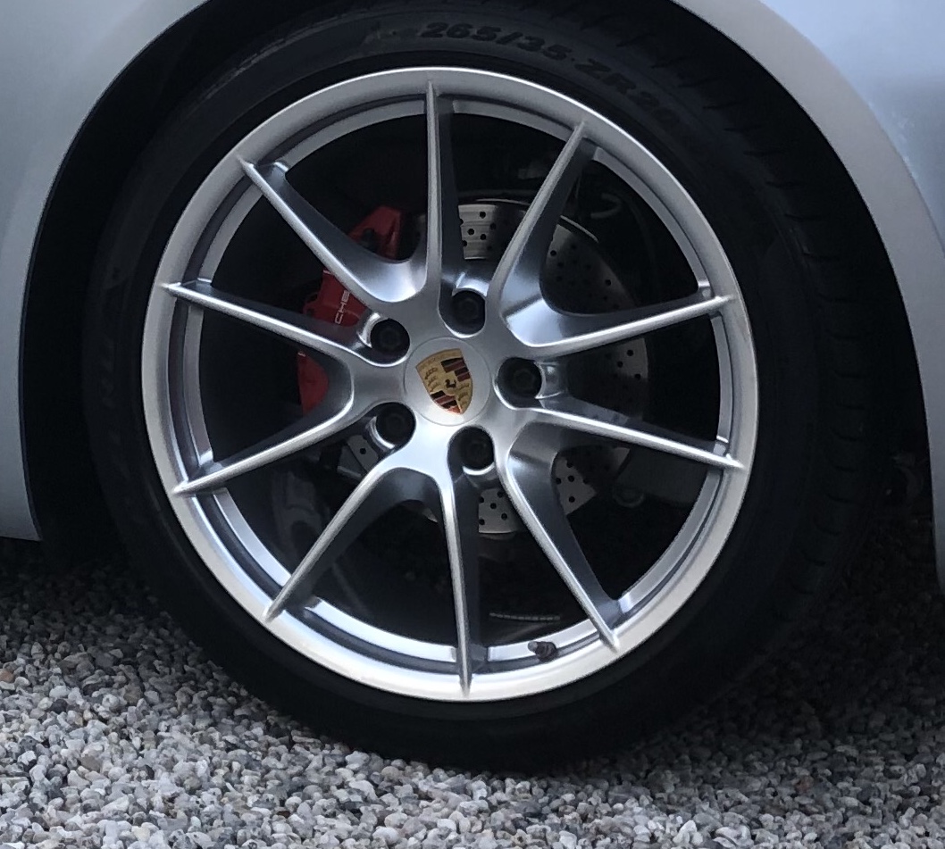

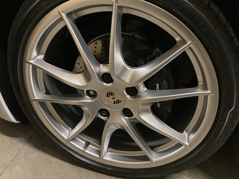

Did64 Posté(e) le 13 octobre 2021 Posté(e) le 13 octobre 2021 Bonjour j’avais accroché une jante et j’ai souhaité la faire repeindre.Le garagiste l’a envoyé au Portugal et lorsque elle est revenue une fois remontée sur le Boxster j’ai eu l’impression que la face interne était plus foncée (en comparaison avec les trois autres jantes)le garage en a convenu et a retourné la jante au Portugal .Second retour et même problème. On m’explique que c’est le manque de lumière sur la face interne, que la couleur appliquée est la même intérieur extérieur et que c’est la référence constructeur.avant le montage les deux faces sont identiques.le garage demande alors à un carrossier local qui explique que c’est un problème déjà vécu,. Ils n’arrivent pas à reproduire l’effet d’origine et donc la jante paraît plus sombre à l’intérieur. Voici le modèle de mes jantes. Avez vous svp une suggestion. https://www.boxster-cayman-911.com/uploads/images/bc911-1634124979-U2777.jpeg .
Alex Posté(e) le 13 octobre 2021 Posté(e) le 13 octobre 2021 Tu as deux photos pour comparer? Un carrossier (pas une boîte de jante au Portugal) se serait débrouillée pour ne pas répondre l’intérieur de la jante… Sent from my iPhone using Tapatalk
Did64 Posté(e) le 13 octobre 2021 Auteur Posté(e) le 13 octobre 2021 Tu as deux photos pour comparer? Un carrossier (pas une boîte de jante au Portugal) se serait débrouillée pour ne pas répondre l’intérieur de la jante… Sent from my iPhone using TapatalkMerci Alex tu as raison pour le carrossier c’était plus judicieux mais lorsque j’ai accepté je ne connaissais malheureusement pas ce problème.je vais faire des photos
Fisico Posté(e) le 13 octobre 2021 Posté(e) le 13 octobre 2021 Hello Didier, J'ai fait repeindre la même jante que toi chez mon carrossier, il n'a pas repeint l'intérieur en le camouflant, zéro souci de teinte...et je suis TRES maniaque 1
Did64 Posté(e) le 13 octobre 2021 Auteur Posté(e) le 13 octobre 2021 Hello Didier, J'ai fait repeindre la même jante que toi chez mon carrossier, il n'a pas repeint l'intérieur en le camouflant, zéro souci de teinte...et je suis TRES maniaqueMerci Fréderic pour l’info dommage pour moi de ne pas avoir posé la question plus tôt. le carrossier a trouvé un pis aller : il a de nouveau repeint l’intérieur un ton plus clair et là visuellement c’est correct.Mais la solution d’Alex et de ton carrossier est effectivement la meilleure si l’intérieur est en bon état.j’ai téléphoné au futur centre Porsche de Bayonne (Bordeaux) et ils ne connaissent pas ce problème.il est vrai que si tu fais repeindre les 4 jantes (intérieur extérieur) et que tu va dire que ça semble plus foncé à l’intérieur qu’avant on va te répondre que c’est ton impression et que c’est la teinte constructeur.

jpbu24 Posté(e) le 5 novembre 2021 Posté(e) le 5 novembre 2021 J’ai bien compris Didier, merci.n’étant pas pressé; je vais investiguer différentes solutions et reviendrai ici pour partager.les pistes: carrossier en local ou éloigné, spécialiste français ou externe… Comme promis, suite à mes investigations, je reviens vers vous pour partager les différentes solutions en vue de rénover les jantes (peinture et vernis):via un spécialiste Porsche sur Bordeaux: Sous-traiter à un prestataire au Portugal Via un professionnel Jante/Pneus: Sous-traiter à un prestataire au Portugal Sur information de mon carrossier qui travaille avec un spécialiste installé depuis 2018 à Issigeac (24) https://www.facebook.com/RepaintDordogne/J'ai rendu visite à cette entreprise; elle facture selon le besoin: dévoilage, rectification, peinture & vernis.Je retiens cette dernière solution, car cette TPE est a proximité et selon mon carrossier fait du très bon travail. Alex as tu connaissance du code couleur: argent métallique : M7ZChrome brillant : 88Z??Merci d'avance D'ici fin janvier / début février 2022, je reviendrai vers vous avec des photos "Avant & Après" A suivre...
Fisico Posté(e) le 5 novembre 2021 Posté(e) le 5 novembre 2021 si ma mémoire ne me fait pas défaut, je crois que M7Z c'était le code pour mon 987, sur le 981 c'est 88Z...c'était déjà ALEX qui m'avait confirmé ces codes...mais attendons son verdict ...
jpbu24 Posté(e) le 6 novembre 2021 Posté(e) le 6 novembre 2021 si ma mémoire ne me fait pas défaut, je crois que M7Z c'était le code pour mon 987, sur le 981 c'est 88Z...c'était déjà ALEX qui m'avait confirmé ces codes...mais attendons son verdict ...Merci Frédéric. j’en prends bonne note et j’attends la validation par Alex avant de communiquer le code couleur: Chrome brillant : 88Z

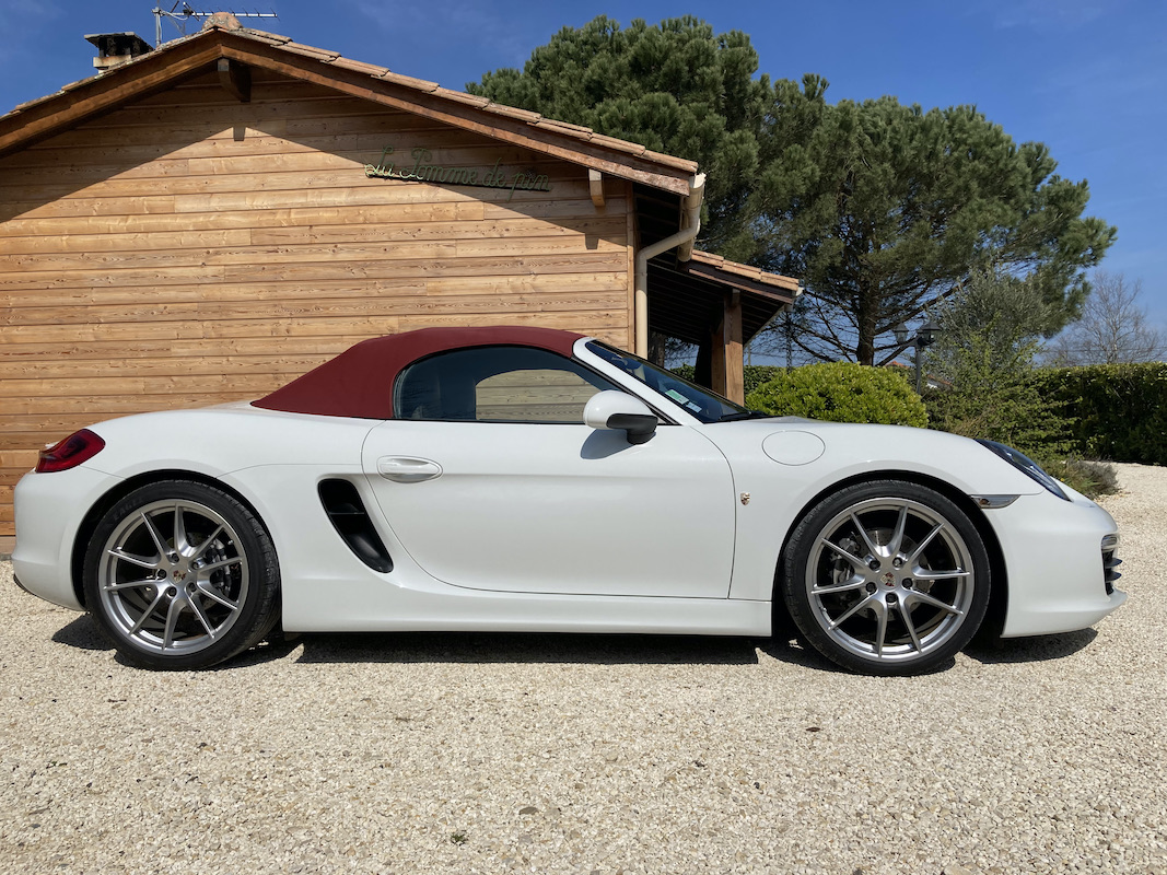

Alex Posté(e) le 6 novembre 2021 Posté(e) le 6 novembre 2021 Pour moi on est plutôt sur Silver que chrome…Tu peux poster une photo du véhicule dans son ensemble? Sent from my iPhone using Tapatalk
jpbu24 Posté(e) le 6 novembre 2021 Posté(e) le 6 novembre 2021 Pour moi on est plutôt sur Silver que chrome…Tu peux poster une photo du véhicule dans son ensemble? Sent from my iPhone using Tapatalk 2
Alex Posté(e) le 6 novembre 2021 Posté(e) le 6 novembre 2021 Ca C’est du 88Z Sent from my iPhone using Tapatalk 1
jpbu24 Posté(e) le 7 novembre 2021 Posté(e) le 7 novembre 2021 Ca C’est du 88Z Sent from my iPhone using Tapatalk Bon et bien c’est validé Merci Alex et à Frédéric.
