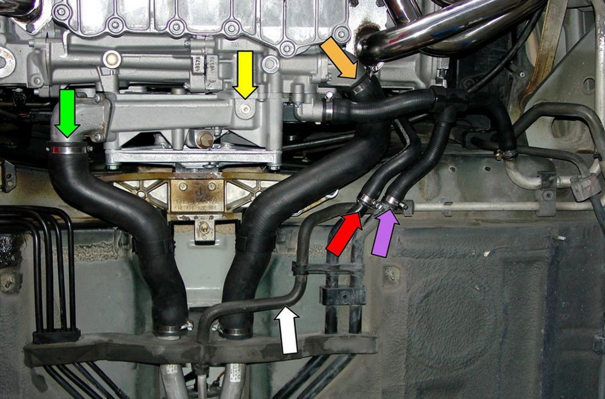

Où se trouve le bouchon de vidange du liquide de refroidissement sur un Cayman 987?
Je ne le trouve pas.
Sous le cache ?
En théorie : Flèche jaune

Dévisse une durite basse Bernard, flèche verte.

Ça revient au même que là cette vis… par contre le clapet de purge est situé dans le compartiment moteur sur cayman… moins pratique que sur ma 986 ;)

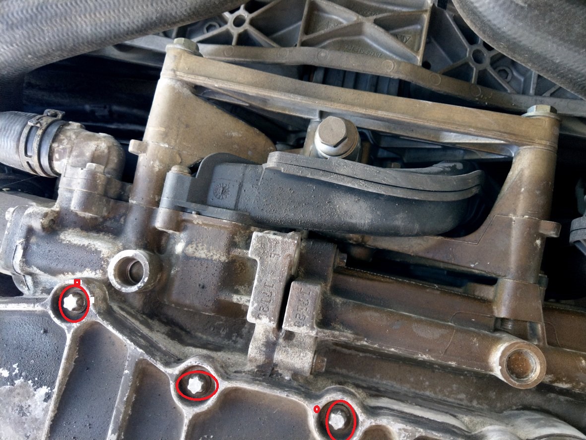

J'ai fais ça.
J'ai l'impression qu'il n'y a pas de bouchon...
Oui pour l'évent c'est fait, ça va quand même assez vite.
Je remplace ensuite le joint de la durite du radiateur av D.
Merci à bientôt.

Quel outil faut-il pour les visses entourées et ou les trouver.
Merci à vous
RUF911
RUF911
  • 2504 messages
  • Prénom:JACK
  • Kilométrage:125.000KM km
  • Préparation:PASM
C est du torx interieur;tu peut trouver ca chez tous bon marchand d outillage.Si tu n utilise pas souvent;tu peut trouver en bgs sur amazine.

Nickel merci Jack ;)
