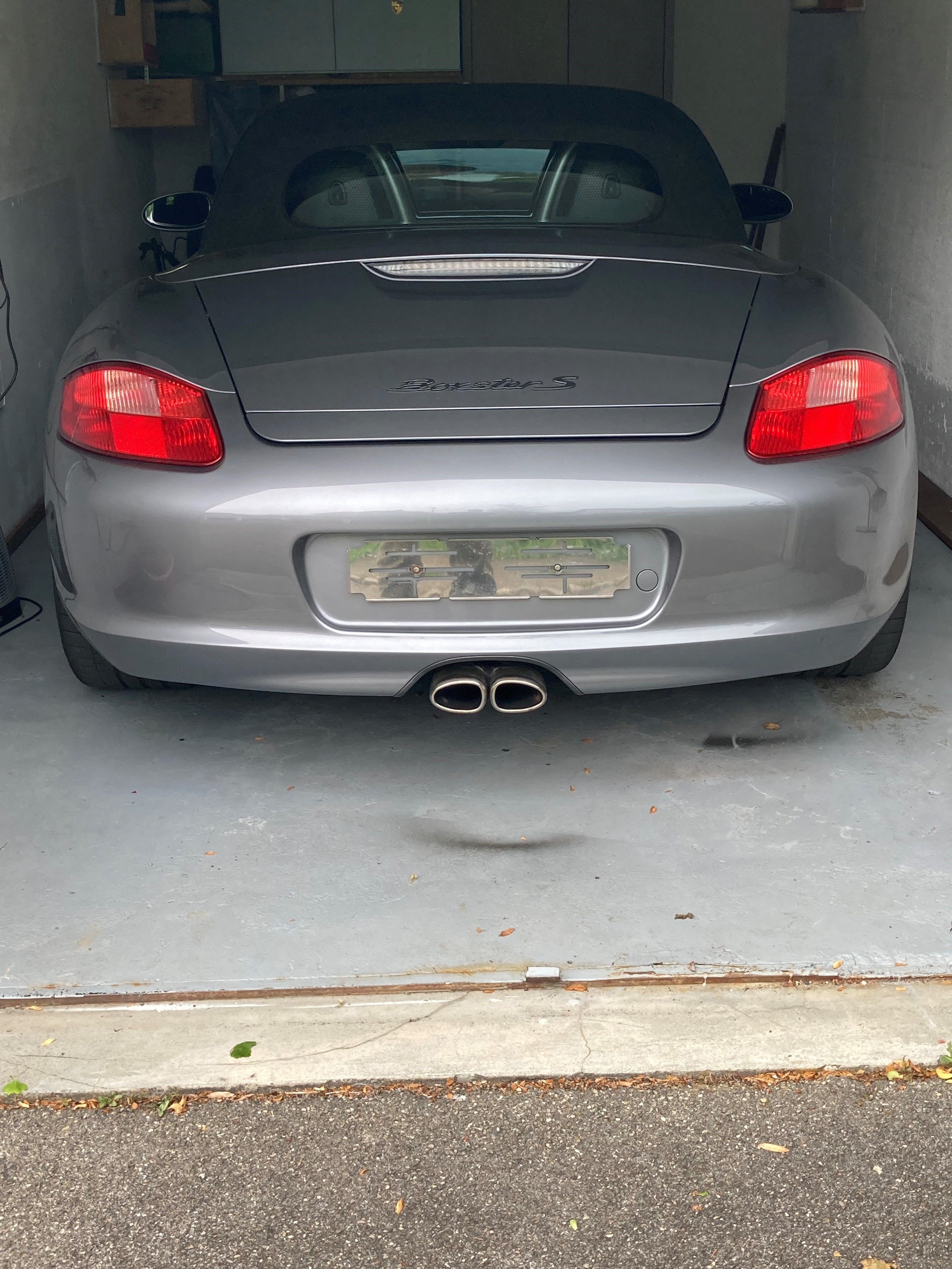

Lsdesign Posté(e) le 21 septembre 2022 Posté(e) le 21 septembre 2022 Hello, J'ai utilisé le plastidip pour peindre le monogramme Boxster sur le coffre et le résultat est plutôt concluant. J'avais fait les jantes d'un pote en noir brillant, le brillant n'a pas tenu très longtemps. Il existe maintenant une sorte de laque plastidip à mettre en deuxième couche. Dans tous les cas, pas de soucis pour la peinture se trouvant en dessous. Mettre une bonne épaisseur (plus facile à retirer). Surtout, bien respecter la température minimum pour le pulvériser, si non, tu auras pas une fine couche mais plutôt un truc épais et moche.
