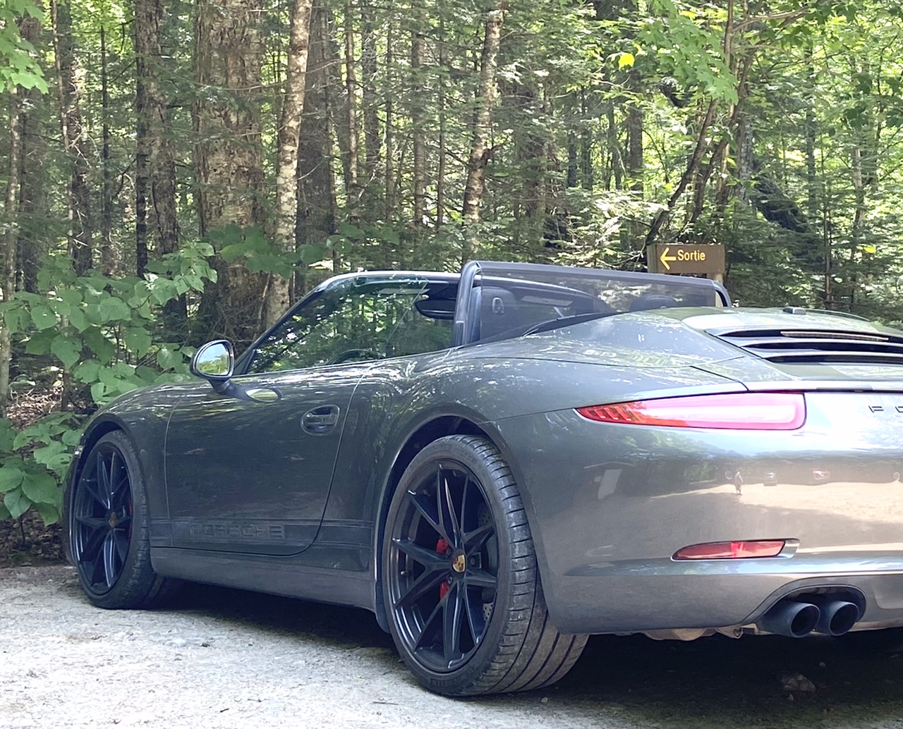

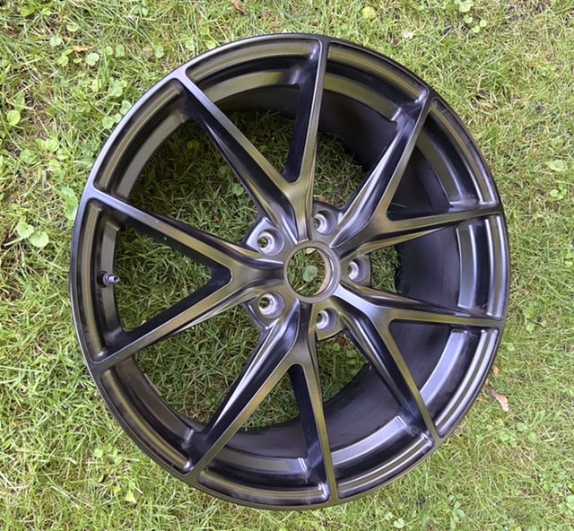

jblr83 Posté(e) le 16 novembre 2023 Posté(e) le 16 novembre 2023 Bonjour, je vends mes jantes qui étaient sur ma 991.1 au Québec. Je les avais amené ici en Espagne pour les utiliser, mais comme j’ai finalement acheté une 991.2, elles ne vont pas. Elles devraient aller sur ton 981, à vérifier Jantes NICHE M117 de Porsche 991 20" Avec TPMS (tire pressure monitoring system) originaux. 9"x20 et50 front10,5"x20 et50 rearSans pneus. 900€

jblr83 Posté(e) le 17 novembre 2023 Posté(e) le 17 novembre 2023 Mais oui bien sûr, quel idiot, on va mettre ça sur le dos de la fatigue de fin de semaine ! Merci pour la rectif !Du coup c'est plus compliqué pour l'avant !! Je viens de regarder aussi, effectivement +13mm à l’avant. Donc tout dépend de ce que tu aimes et de comment c’est visuellement sur le Boxster. Là je ne sais pas…Sur ma 991.2, j’ai mis des elargisseurs de 15mm à l’avant, et c’est parfait. (10mm à l’arrière)Donc à toi de voir sur ton Boxster si ça irait ou pas… Sur ma 991.1 au Québec, les jantes (par rapport à l’origine) sortaient de 6mm à l’avant et 15mm à l’arrière. C’était parfait. Les jantes sont restées 4000km sur la voiture, et elles sont noir mat. 1
