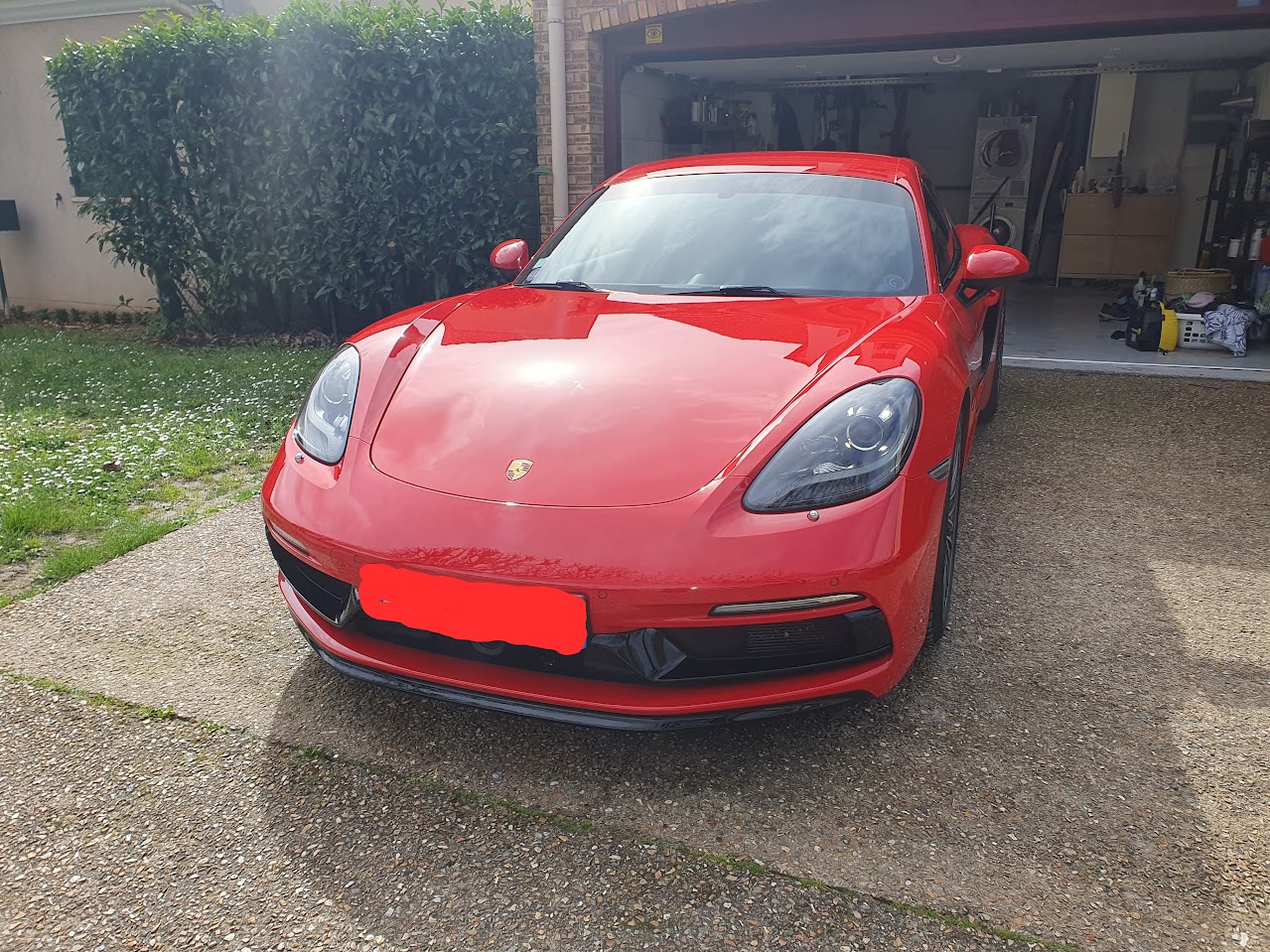

Peve78 Posté(e) le 4 juin 2024 Posté(e) le 4 juin 2024 Bonjour, J'ai pris possession de ma voiture en février dernier. Sur les photos elle était en très bon état. Lors de la prise en charge, le constat était différent. Une voiture lavée ... au sable . La partie avant (capot, pare-chocs, ailes, rétroviseurs, phares) a été filmée en 2021 avec un film Stek Dynoshield garanti 10 ans (craquements et jaunissement). Pour info à l'époque 1700€. Trois jours de boulot pour corriger 80% des défauts (lavage, décontamination, polissage (1 passe), pose d'une cire synthétique) sur les parties non filmées. Le film manquait également un peu de brillance. J'ai poli la partie filmée avec un pad souple et un polish spécifique (Gyeon PPF Renew) vitesse réduite max 4 vs 6 sur le vernis. Résultat probant pour une brillance retrouvée et homogène sur l'ensemble du véhicule.. 4
