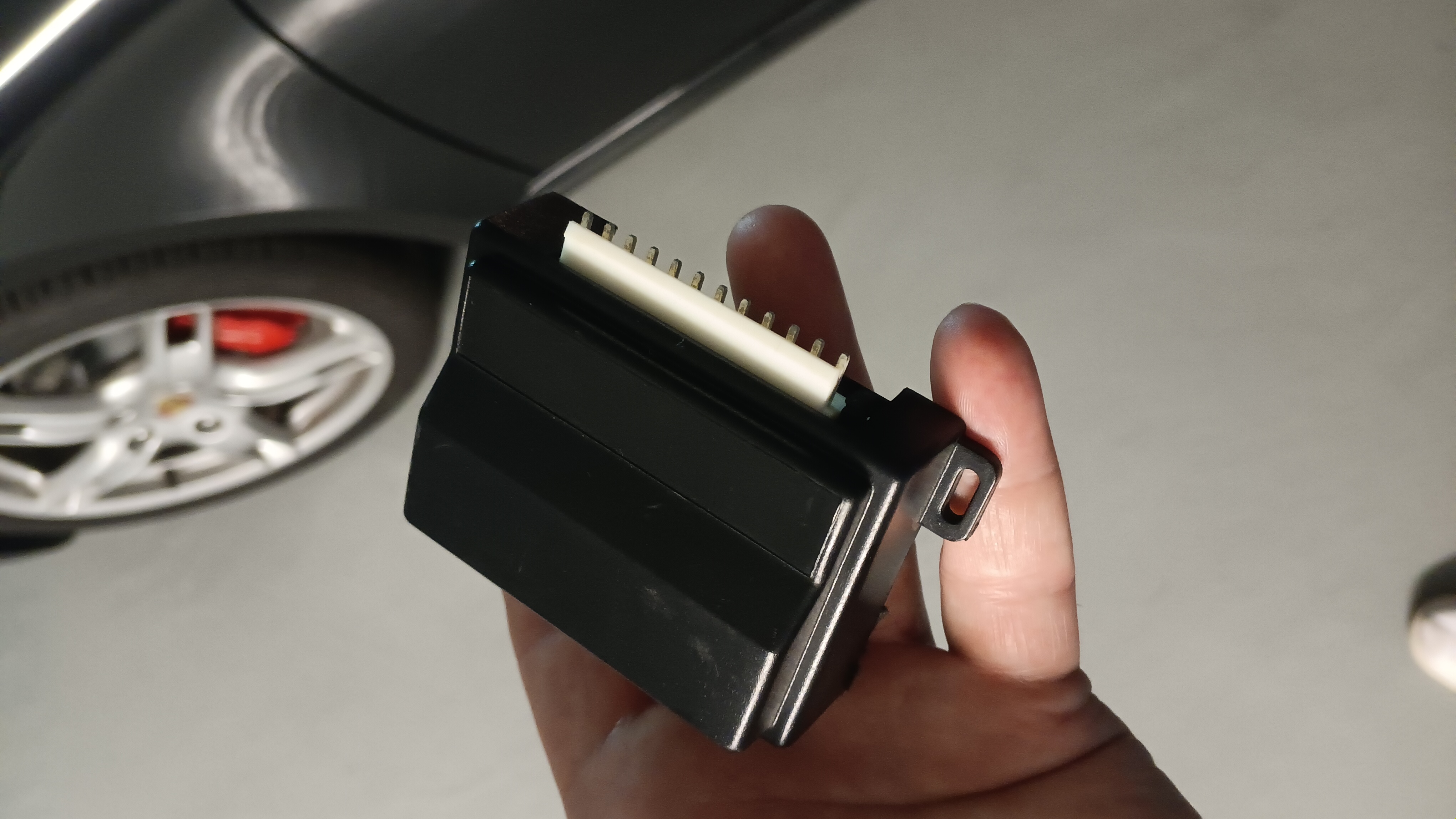

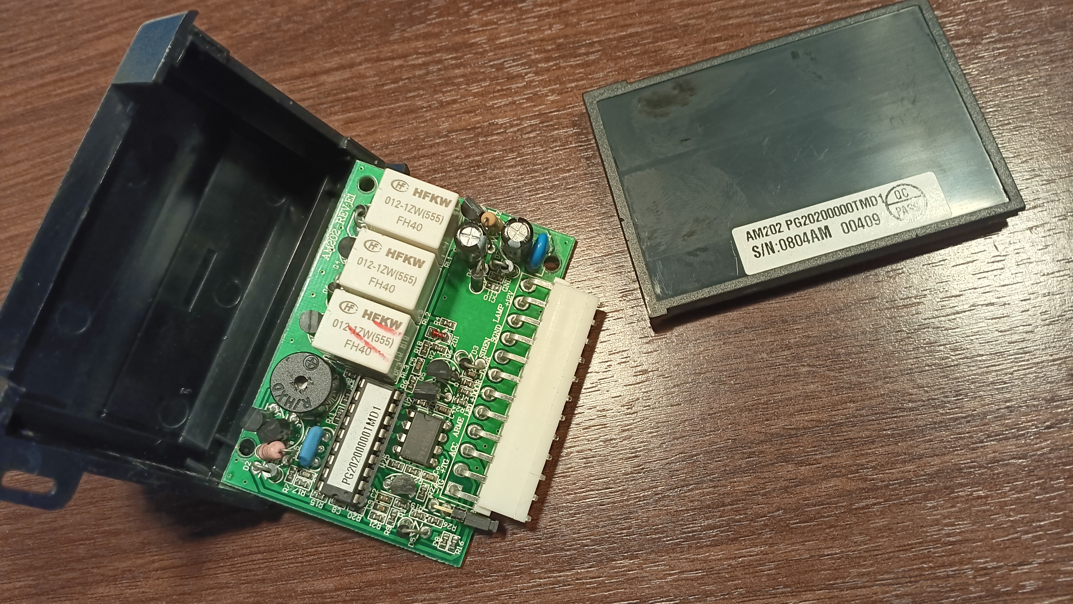

KRISS Posté(e) le 5 septembre 2024 Auteur Posté(e) le 5 septembre 2024 Alors, comme évoqué plus haut, dépannage à domicile, recherche rapide et découverte d'un tout petit boitier additionnelle de type tout-en-un (centrale + sirène), planqué non loin de la boite à fusibles.Il était connecté en parallèle au système d'origine, donc commandé avec la clé et donc parfaitement transparent à l'usage.On l'a enlevé et tout est revenu dans l'ordre.J'attends juste ce weekend pour rouler un peu et voir si tout est ok, mais ça se présente plutôt bien. Voici l'intrus.C'est fou qu'un si petit dispositif puisse faire autant de bruit ! Ca à l'air propre à l'intérieur, mais un composant a du lâcher. 2
Sami Posté(e) le 5 septembre 2024 Posté(e) le 5 septembre 2024 Bonjour,J'avais rencontré le même problème avec une alarme cobra. Un des relais était resté collé.Après changement je n'ai plus eu de problèmes Cordialement
