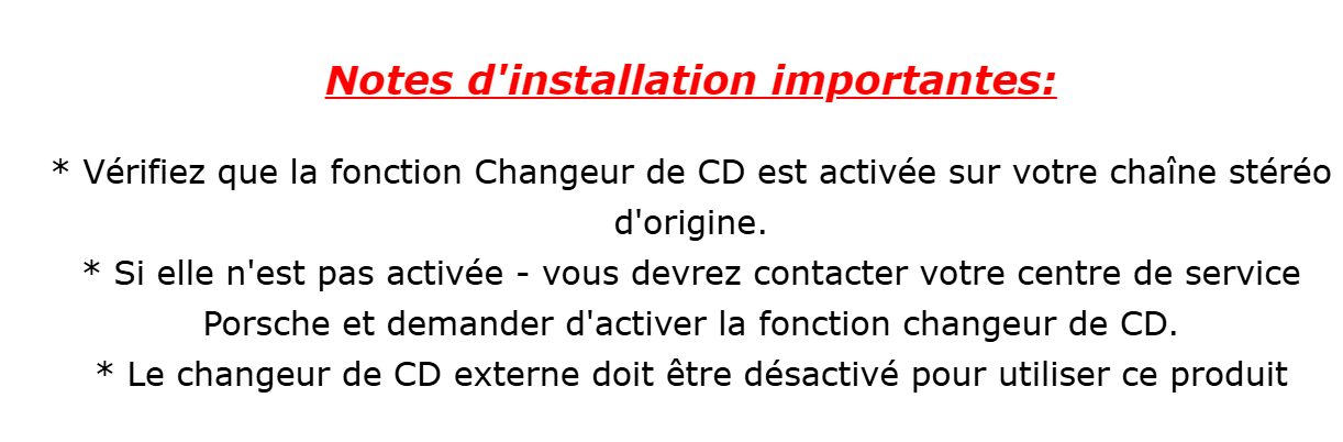

Bernard122 Posté(e) le 8 janvier Auteur Posté(e) le 8 janvier Merci beaucoup ! Voici leurs recommandations sur le lien que tu as donné. Comment puis-je savoir si ma fonction "changeur de CD" est activée, et si le changeur de CD externe est désactivé?

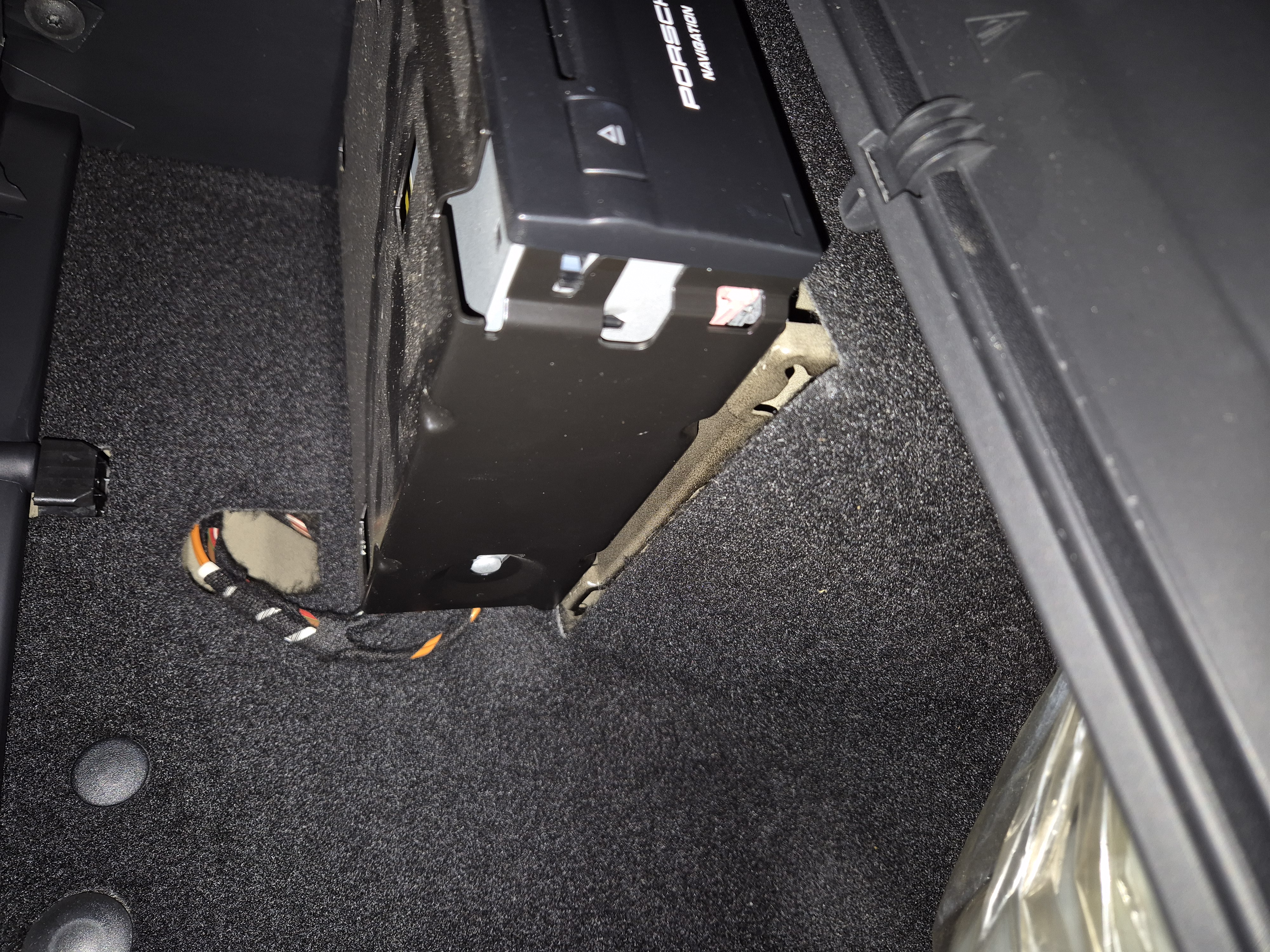

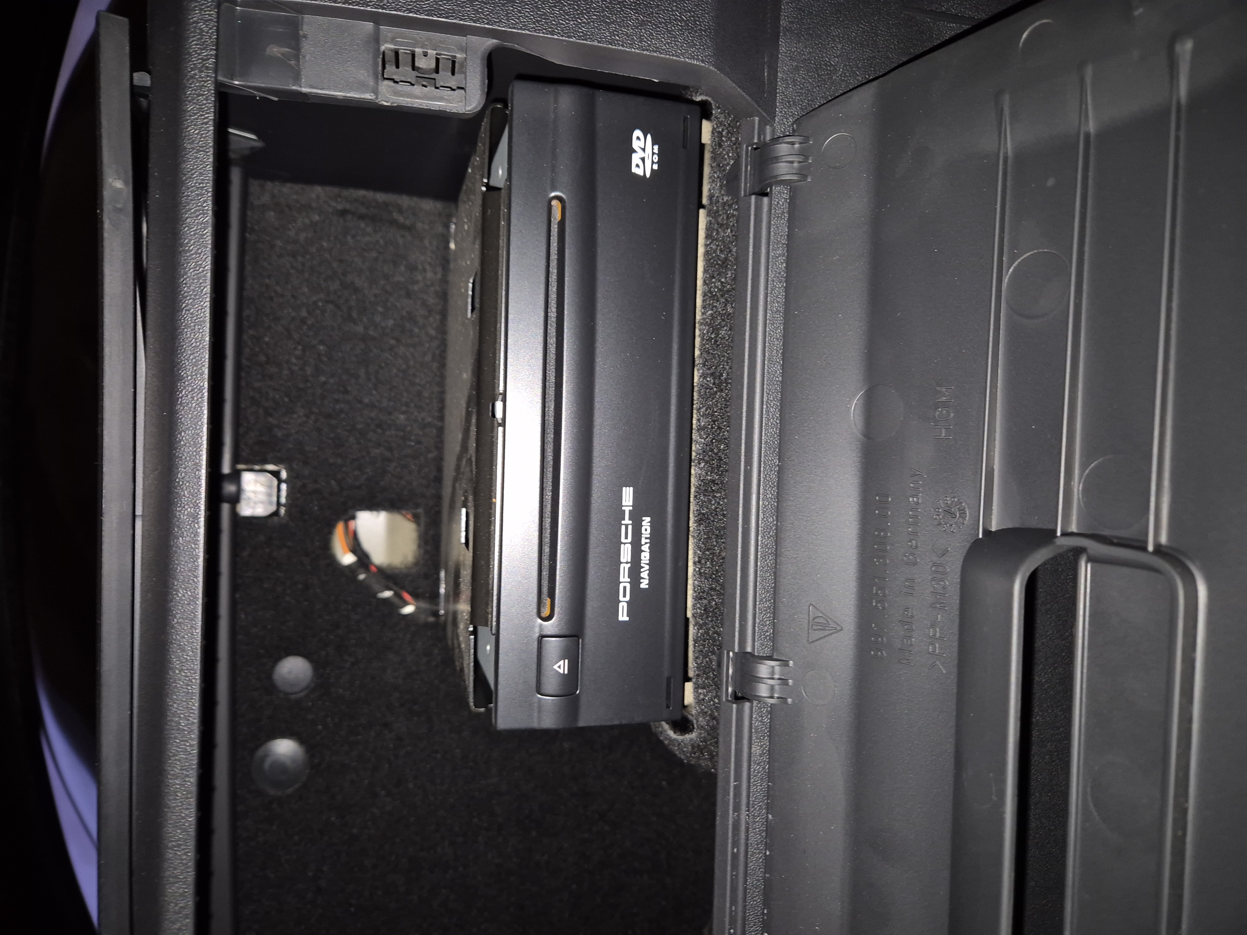

Alex Posté(e) le 8 janvier Posté(e) le 8 janvier Merci beaucoup ! Voici leurs recommandations sur le lien que tu as donné. Comment puis-je savoir si ma fonction "changeur de CD" est activée, et si le changeur de CD externe est désactivé?Vu ce que tu décris je doute que tu sois en mesure de l’installer tout seul. Avec tout le respect que je te dois bien-sur! Le chargeur de CD si la voiture en est équipé est dans le coffre avant au dessus du module de navigation. Mais plus important as tu un module téléphone… tu le sauras en fonction de ce qui s’affiche quand tu appuis sur la touche “Tel” du PCM Sent from my iPhone using Tapatalk

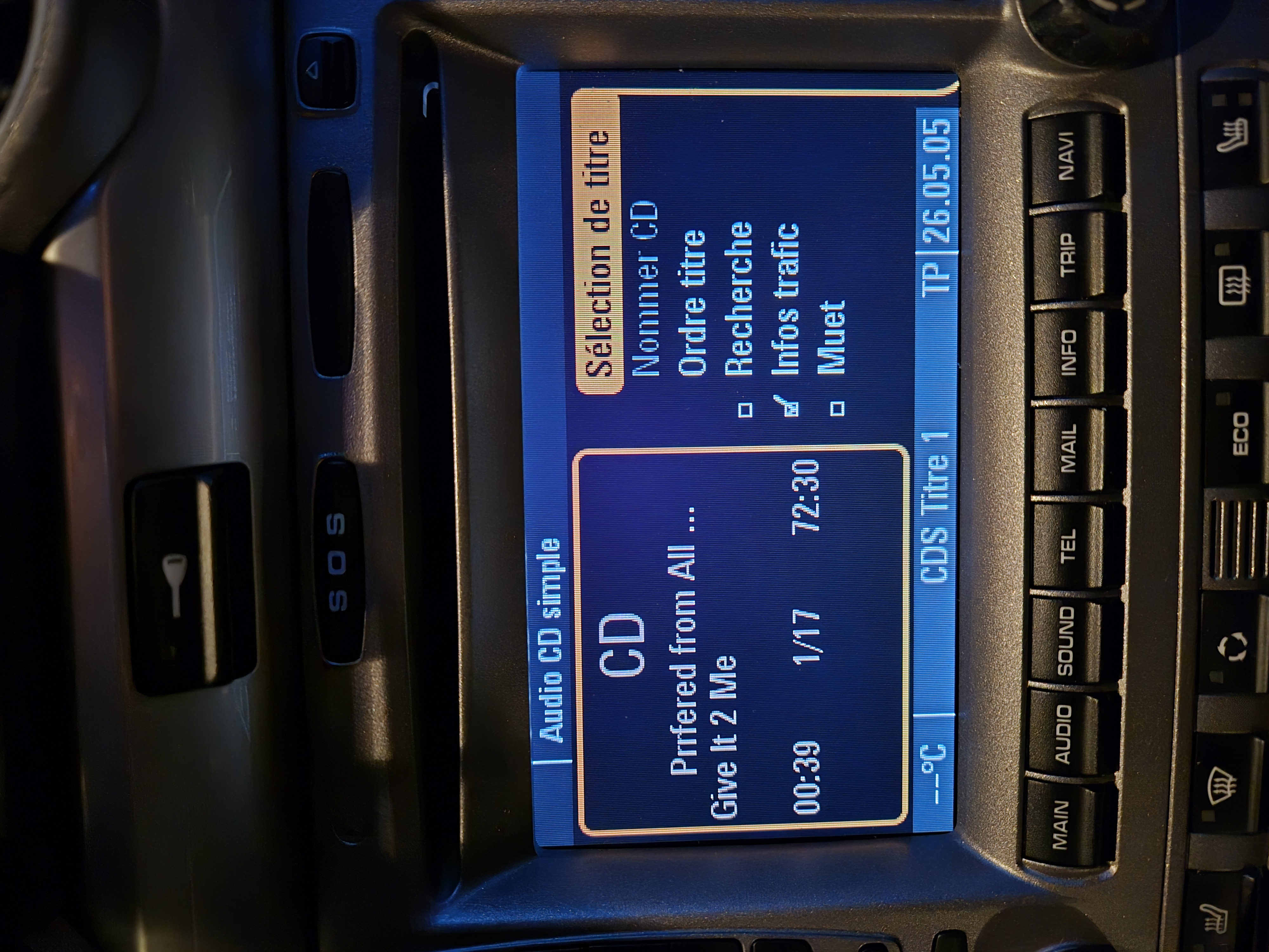

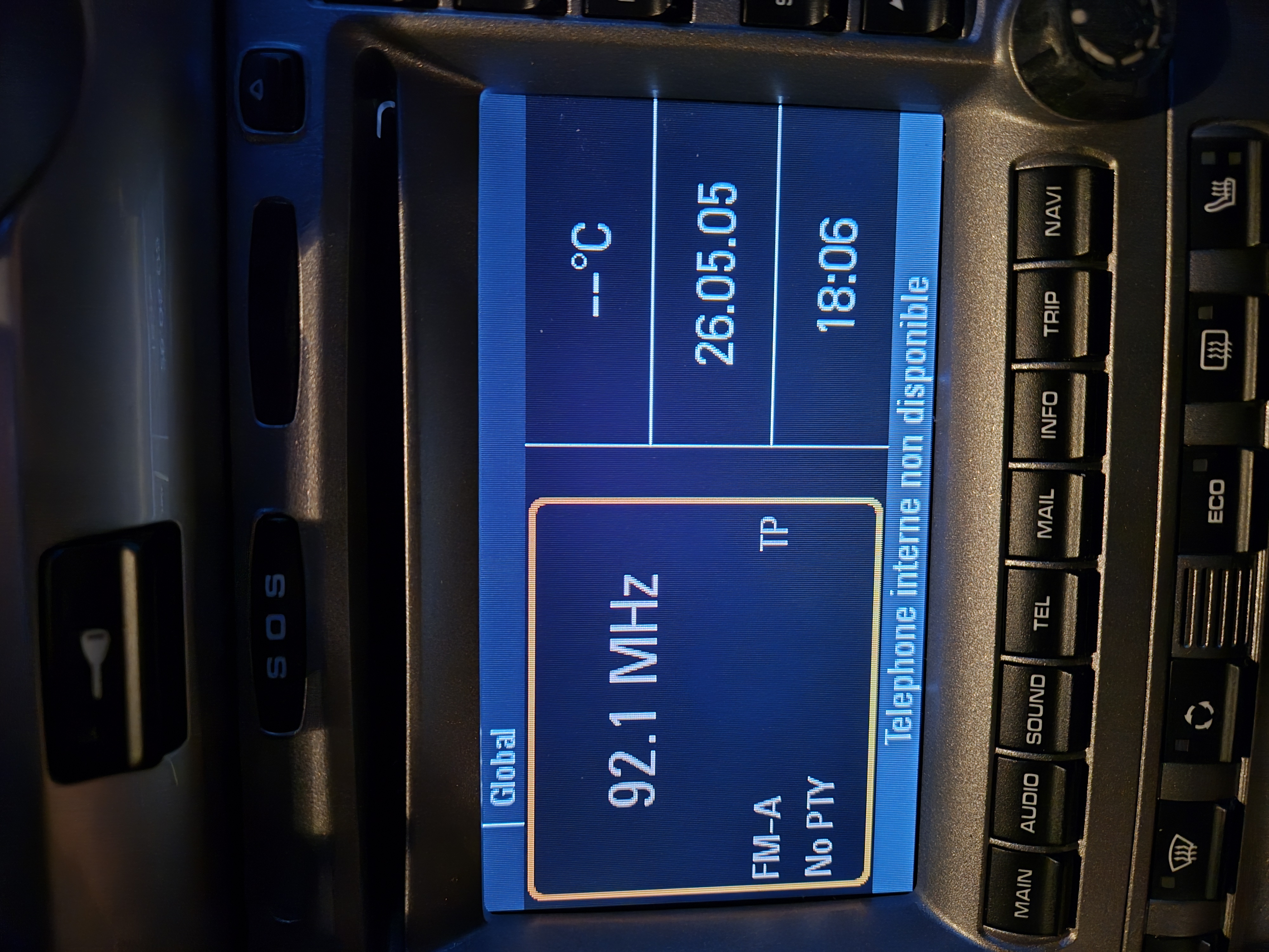

Bernard122 Posté(e) le 8 janvier Auteur Posté(e) le 8 janvier Ah je te le confirme, tu as tout à fait raison C'est pour ça que je demande aussi si on peut me recommander quelqu'un pour faire l'installation correctement et à prix raisonnable autour de Morteau/Besançon, je peux faire un peu de route mais pas traverser la France quoi (d'ailleurs tu as une idée de ce que ça devrait couter à faire installer par qqun?)Je check demain, mais je suis quasiment sûr que j'ai le module téléphoneD'autre part, en bidouillant l'autre jour je crois avoir accéder à un menu qui me permettait de choisir entre 6 CD (9a m'a d'ailleurs lancé un vieux CD que l'ancienne propriétaire avait laissé dans l'auto!), donc je dois bien avoir le chargeur de CD.
Bernard122 Posté(e) le 9 janvier Auteur Posté(e) le 9 janvier Bon je suis allé vérifier dans la voiture, je n'ai pas le module téléphone. C'est un un problème?Pour le chargeur de CD, je crois bien que je ne l'ai pas non plus, je n'ai rien au dessus du module de navigation dans le coffre avant. Est-ce aussi un problème?https://www.boxster-cayman-911.com/uploads/images/bc911-1736443550-U6422.jpg
Alex Posté(e) le 9 janvier Posté(e) le 9 janvier Ça n’est pas un problème. La pose sera réalisée différemment. Sent from my iPhone using Tapatalk
