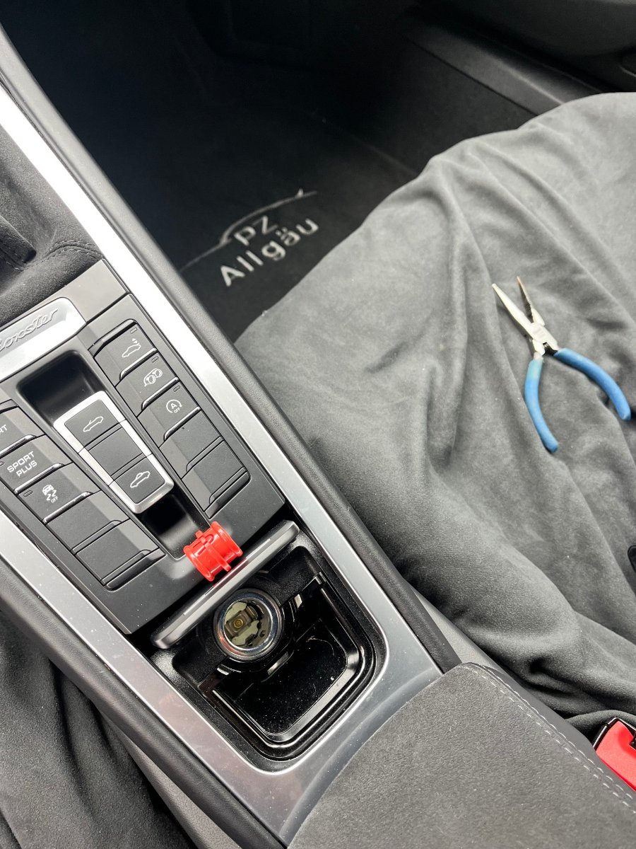

En revanche une partie du problème résolu. La pièce plastique de l’embout du chargeur Ctek était resté coincé dans l’allume cigare. En la retirant l’alarme ne se déclenche plus
Mais les boutons de commande intérieurs des 2 capots sont toujours inopérantes
C’est quand même assez bizarre qu’elle soit contrariée juste avec un morceau de plastic dans l’allume cigare !

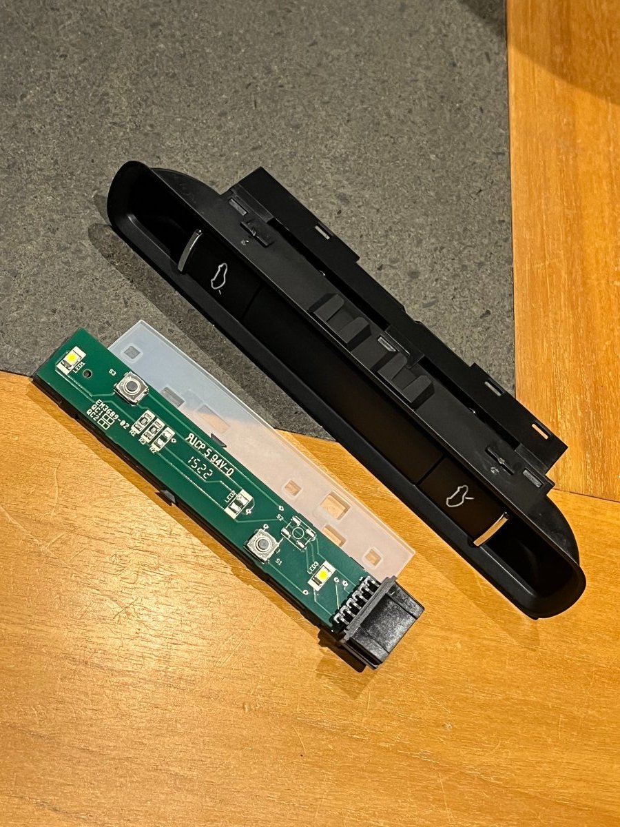

Aujourd'hui démontage du siège conducteur, seuil de porte et bas de fixation ceinture. Avec les bon outil (torx inversé) c'est assez simple finalement. Merci Jean Philippe
Accès au BCM sous la moquette. Tout est clean et sec.
Donc dépose de la commande ouverture de capot et coffre qui ne fonctionne plus. Rien de suspect. Mais je suis déçu : ça reste une chinoiserie !!!
Je vais donc un commander un neuf.

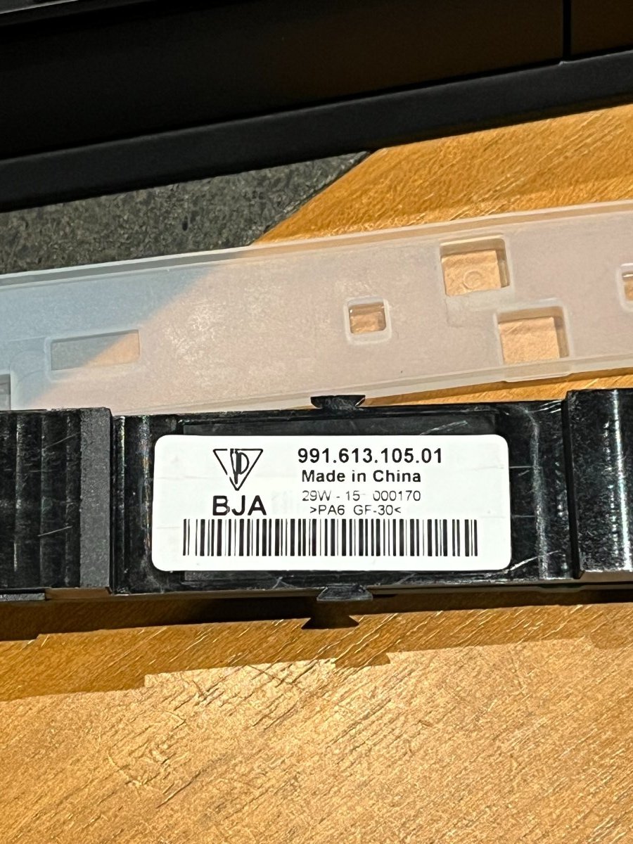

Alors des news de mon combiné de commande de capot avant et arrière qui ne fonctionne plus
Pièce commandée chez Rosepassion et reçue aujourd’hui
J’ai rebranché le connecteur et malheur ça marche toujours pas
