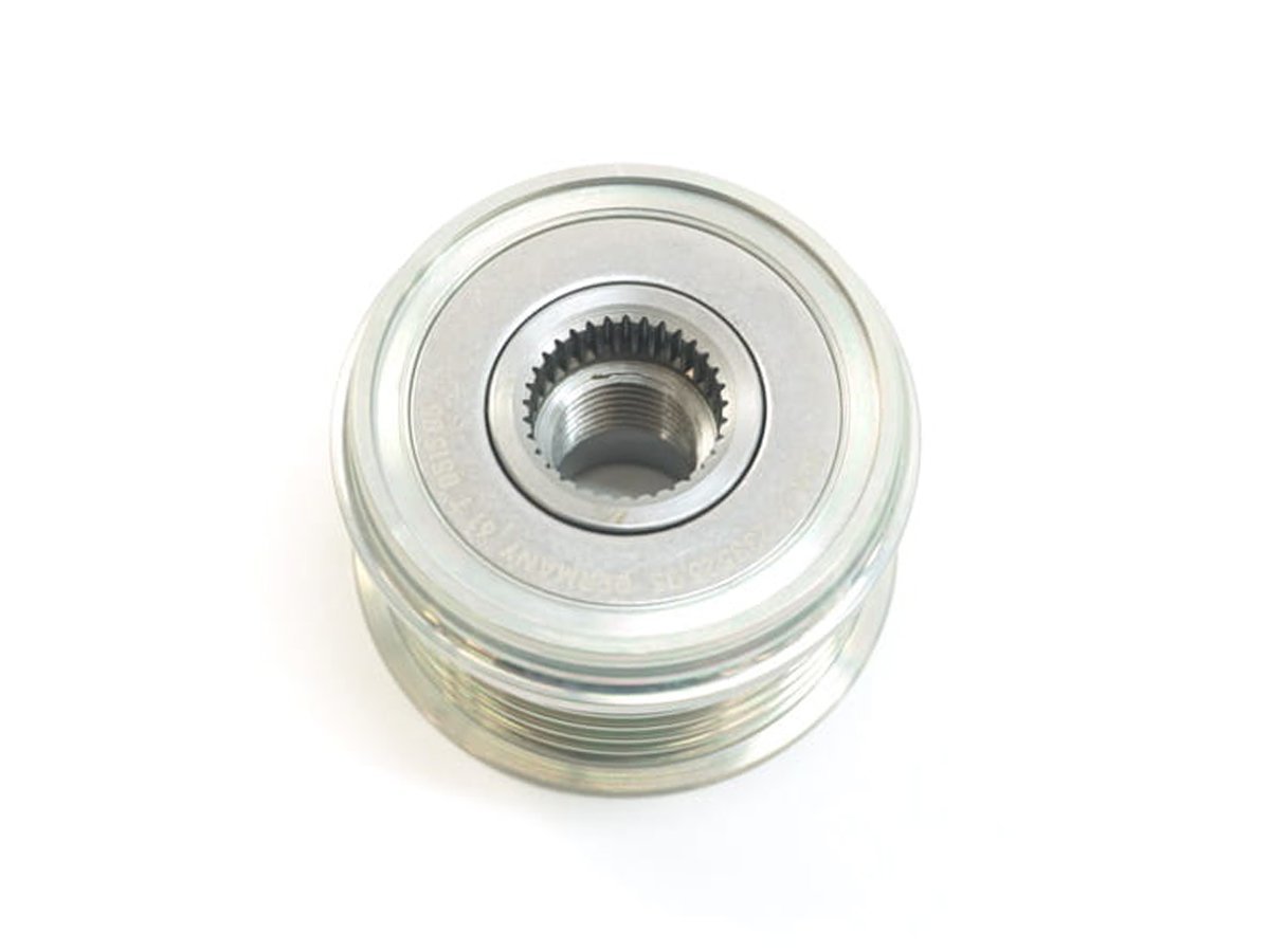

Lorenzolamasse Posté(e) le 4 février Posté(e) le 4 février Et elle débraye ? Si bloquée , çà peut fatiguer la courroie . La poulie n'est en général pas fourni avec un alternateur neuf ou reconditionné. Le fournisseur OEM est souvent INA. Pour tester la poulie , il suffit de bloquer le ventilo de l'alternateur avec un tournevis et le corps de l'alternateur , si elle bloque dans les 2 sens , elle est morte. La photo ci dessus est une debrayable , normalement il y a un petit cache poussière noir clipsé dessus.
Alkante Posté(e) le 4 février Auteur Posté(e) le 4 février pas de cache , je l'ai pas sous la main la mais je vais la tester sinon j'ajoute ca a la liste de course encore merci
