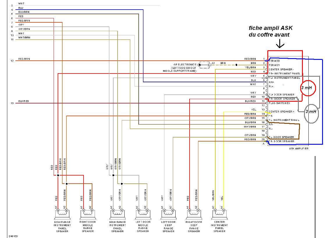

Invité Hazuki69660 Posté(e) le 5 juillet 2015 Posté(e) le 5 juillet 2015 Petit poste pour ceux qui desirent ameliorer le systeme audio d'origine : J'étais parti dans l'optique de m'acheter un kit d'enceintes et un caisson ultra plat car je trouvais le son d'origine de mon 987 vraiment naze ( aucune basse, pas de grave etc etc )j'ai donc bien evidement pris contact avec Alex qui m'a expliqué que ce n'etais pas la peine d'investir dans des enceintes ou autres et qu'un simple changement de cablages ferait l'affaire pour avoir un super son... oui oui un changement de cablage pour avoir un son de malade !! je me suis qaund meme posé des questions mais apres tout c'est alex qui ne dit ca... Alex m'a fait ce changement ( je serais incapable de vous dire comment il a procédé ) et la MIRAAAAAACLE !!! un son merveilleux completement boosté ! j'avais l'impression d'avoir une nouvelle voiture tout ca pour environ cinquantes euros de cablages que alex en plus m'a fournis, des basses enormes, un son bien agressif comme j'aime et sans vibrations ou autres gene? vraiment incroyable, je suis rester scotcher !! plus rien a voir, vraiment le jour et la nuit... Donc à tout ceux qui souhaite avoir un super son dans son boxster ou son cayman sans tout demonter et claquer inutilement de l'argent, une seule solution : alex !moi je confie maintenant ma voiture qu'a lui, il m'a fait plein d'autres choses et à chaque fois c'est parfait !!!!je le remercierais jamais assez pour le travail qu'il a fait sur ma voiture... Vous voila prévenu... 2

Stéphane Posté(e) le 5 juillet 2015 Posté(e) le 5 juillet 2015 Mon coté cartésien reprend le dessus, en quoi, le changement des câbles améliore significativement le son? Changement des section de câbles? soudures? 1
bucanero Posté(e) le 5 juillet 2015 Posté(e) le 5 juillet 2015 Mon coté cartésien reprend le dessus, en quoi, le changement des câbles améliore significativement le son? Changement des section de câbles? soudures?J'ai la même idée et j'ai hâté de lire la réponse d'Alex.
Alex Posté(e) le 5 juillet 2015 Posté(e) le 5 juillet 2015 Je viens de rentrer d'un weekend studieux en Normandie... Merci à tous pour vos commentaires!! Mais c'est à Patrick (Patrickleviou) qu'e revient l'idée des amélioration du Sohnd Package Plus!!! On en parlait ici: http://www.boxster-cayman-911.com/index.php?/topic/620-installation-clarion-nx502-sur-987/page-2 Moi je me suis contenter d'appliquer... Le principe est simple, on by-pass l'ampli ASK... Qui est une catastrophe et on amplifie l'ESP centre et les boomers avec les voies arrières du CDR-24 (on peut sûrement faire pareil avec un PCM2 reste à voir la qualité de l'ampli du PCM2)... Pour filtrer on installé deux inductances (des bobines) suŕ les voies des boomers... Et pour 50€ on obtiens un son excellent qui n'a plus rien à voir avec l'install d'origine!!! C'est aussi simple que ça et c'est très efficace!! Un grand merci à Patrick!!! 2
pat2lapin Posté(e) le 6 juillet 2015 Posté(e) le 6 juillet 2015 Alex ?malheureusement, les PCM ont une amplification de ClassD et leur "sonoritée" est tres froide donc pas top ! mais faudra qu'un jour, un de vous , me serve de cobaye et fasse des essais pour voir ! il y a une erreur sur ce schema merci de me demandé la bonne version

Alex Posté(e) le 6 juillet 2015 Posté(e) le 6 juillet 2015 Tony, on fait ça sur la tienne quand tu veux! Sent from my iPhone using Tapatalk 1

Edelrot Posté(e) le 6 juillet 2015 Posté(e) le 6 juillet 2015 @Alex : en gros tu dis que l'ampli du CDR (légèrement modifié) est largement meilleur que l'ampli ASK ? Le retour arrière est possible ? Même s'il n'y a aucune raison de le faire.
Alex Posté(e) le 6 juillet 2015 Posté(e) le 6 juillet 2015 @Alex : en gros tu dis que l'ampli du CDR (légèrement modifié) est largement meilleur que l'ampli ASK ? Le retour arrière est possible ? Même s'il n'y a aucune raison de le faire. Exactement, l'ampli Becker du CDR est bien meilleur que l'ASK... Le retour en arriver reste possible... Sent from my iPhone using Tapatalk

Alex Posté(e) le 6 juillet 2015 Posté(e) le 6 juillet 2015 Allez ! je veux bien servir de cobaye pour une cinquantaine d'euros... La science n'a pas de prix ! Cela dit, c'est vrai que le son est un peu "pourrave" avec le CDR24. Si ça peut améliorer les rares fois ou j'écoute la musique !Pas possible pour toi Tony, tu n'as pas le sound package plus donc pas d'ampli... Seul solution pour toi, changer les HP... Sent from my iPhone using Tapatalk
Morfyne Posté(e) le 6 juillet 2015 Posté(e) le 6 juillet 2015 Terrible, bravo encore Alex !Tu as fais un nouvel heureux, j'aurais bien aimé écouté le résultat !!J'ai bien aimé ton graphique bien-technique avec le commentaire "c'est aussi simple que ca" lol
Alex Posté(e) le 6 juillet 2015 Posté(e) le 6 juillet 2015 Terrible, bravo encore Alex !Tu as fais un nouvel heureux, j'aurais bien aimé écouté le résultat !!J'ai bien aimé ton graphique bien-technique avec le commentaire "c'est aussi simple que ca" lol Le schema a ete fait par Patrick... Moi j'ai juste execute...
