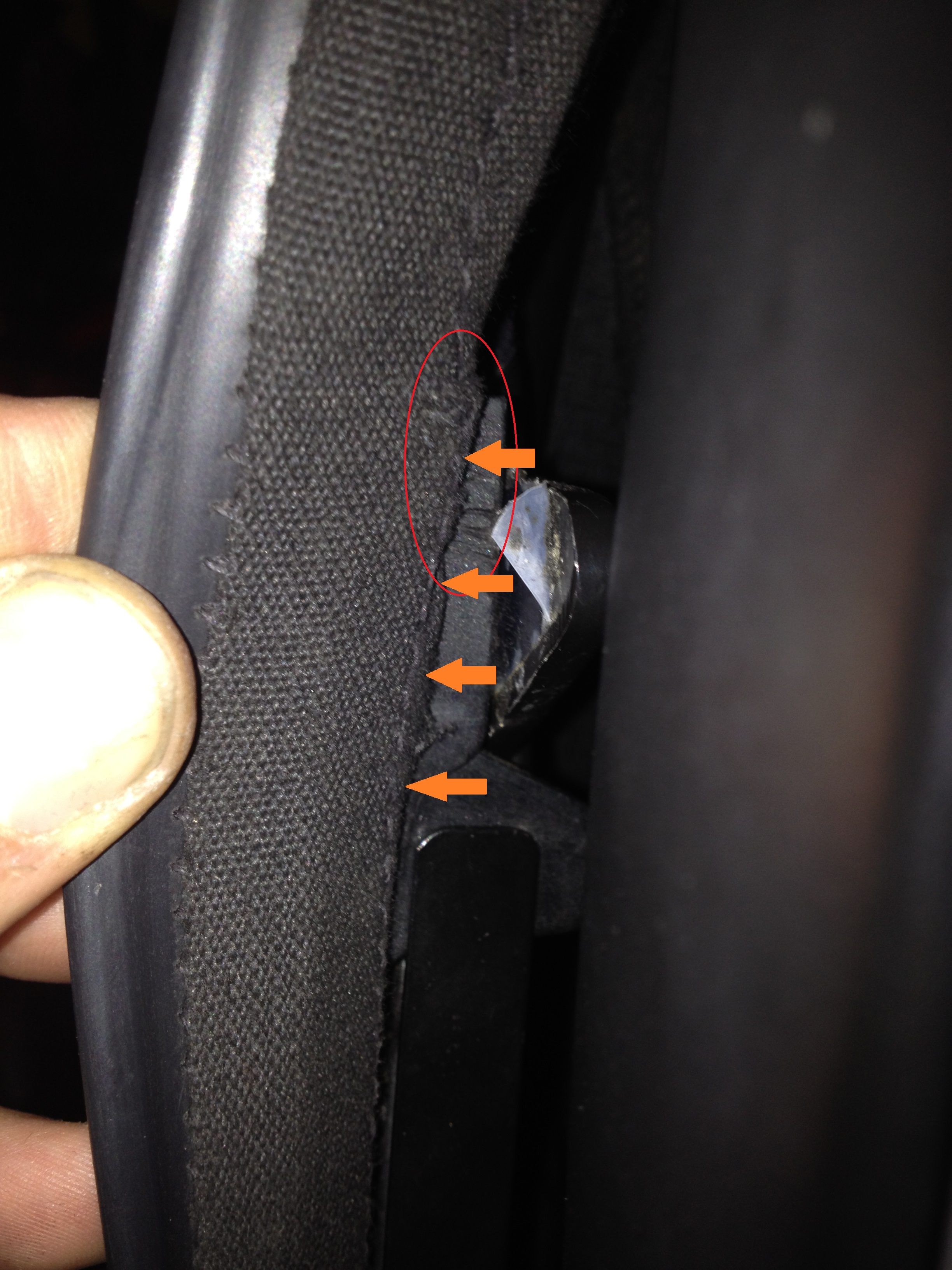

Stryke Posté(e) le 4 avril 2016 Auteur Posté(e) le 4 avril 2016 Hello tout le monde Bon, j'ai mis 4h mais j'ai trouvé... Je crois qu'une paire de Porschiste vont m'inviter boire une bière Si la capote sort de son guidage et que vous n'avez pas la ceinture pour réajuster cela, il faut :- Décapotez comme pour mettre le véhicule en maintenance- du côté du joint de la capote sortant de son guidage, suivez ce dernier jusqu'à la portière. Il y a une petite vis avec un écrou éventail. Eh bien ce n'est pas lui, c'est juste au dessus lol légèrement au-dessus, il y a un petit guide avec un petit bout de plastique blanc. Ce truc là, remettez-le dans son encoche. C'est tout... tadam... c'est cet en***er qui est la source de nos problèmes... Avec l'âge, il est probable qu'il sorte de son encoche régulièrement... alors je vais le coller avec de la bonne et il ne bougera plus jamais... Après, ce n'est pas parce que vous l'avez remis et que le joint de la capote entre bien dans son guide que l'histoire est terminée hein! Revenons sur la petite vis avec la rondelle éventail... elle sert à augmenter la pression ou la réduire, du guide.. pour ne pas avoir de prise d'air. J'ai roulé à 130km/h pendant 1h et je peux vous dire que j'entends encore siffler... GRRR. Pour l'instant, je n'ai pas encore la solution pour retendre ce truc, hormis bricoler quelque chose forçant le câble de tension à se retrouver d'autant plus tendu. Pour l'instant, j'ai l'ai tendu à la main + j'ai capoté de sorte que ma force soit maintenue. Plus de trou d'air - même infime. Je vais laisser la capote ainsi pendant 3 semaines. J'espère que la toile se sera un peu détendue à ce niveau. J'ai changé d'armature en changeant de capote, mais j'ai aussi chopé ses merdes lolAprès, je pense que la peine en vaut quand même le coup... Bonne journée à tous
Phil94 Posté(e) le 5 avril 2016 Posté(e) le 5 avril 2016 Aurais-tu une photo pour clairement identifier ce guide avec un petit bout de plastic blanc ?je te remercie
Stryke Posté(e) le 5 avril 2016 Auteur Posté(e) le 5 avril 2016 Hello Oui, je devrais faire cela ce soir. J'ai aussi une idée pour régler la tension du câble de tension... je vais tester un autre truc... Au fait, j'ai oublié de signaler que la rotule rouge, même avec un cran de moins n'agit pas sur la tension de la capote. Ce n'est qu'un guide... mais permet également de centrer correctement la capote. J'ai 6 crans de filetage de chaque côté.
Tiricou Posté(e) le 7 avril 2016 Posté(e) le 7 avril 2016 Moi aussi suis tres interesse par photo visualisant ce fameux guide.... merci Envoyé de mon SM-T310 en utilisant Tapatalk 1
Stryke Posté(e) le 10 avril 2016 Auteur Posté(e) le 10 avril 2016 Salut à tous, je n'ai qu'une photo mais en vous référant sur votre modèle, vous trouverez Il y a deux choses à régler pour le guidage de la capote :1 - A l'arrière, au niveau du câble de tension noir d'une 20aine de centimètres, serrez la vis (qui est juste au-dessus) si le joint de porte n'entre pas dans le guide ou desserrez si de l'autre côté vous êtes déjà à fond. C'est un petit réglage des deux côtés à faire, qu'importe le nombre de tours. Attention à ce que ce câble ne soit pas trop tendu ; après avoir effectué l'opération, assurez vous en capotant, décapotant que ce câble n'est pas soumis à une trop forte tension, au risque de le casser..! Cette opération a juste pour effet de tendre/détendre le tissu qui arrive vers le devant de la voiture, lorsque le capot arrière vient s'appuyer pour tendre l'ensemble. 2 - La photo que vous me demandez : positionnez la capote en mode maintenance et regardez le bras de l'armature ; vous trouverez ceci.En orange, se trouve le petit bout en plastique blanc dont je vous parlais. Il doit obligatoirement être coincé dans son encoche, comme sur la photo.En rouge, c'est de là que vient votre problème de joint qui n'entre pas dans la porte (du moment que le point 1 est déjà contrôlé) ; cette partie doit absolument être dans son encoche. Le vôtre doit sans doute être sorti. Avec le temps, le plastique se ramollis un peu et sort souvent de cette fameuse encoche... alors, de mon côté, vu qu'il sortait à chaque fois après quelques manipulations, je l'ai gluté. Problème résolu. Attention, avant de gluter, cette encoche est réglable donc. Si vous tirez légèrement vers le haut, vous allez ajouter un peu de mou pour le joint de porte. Si vous tirez un peu vers le bas, vous augmentez la pression du câble à l'intérieur du joint de porte. Tout n'est qu'une question d'essais. Tirez un peu vers le haut puis regardez ce qu'il se passe. Un peu vers le bas, idem. etc. puis fixez cela comme vous voulez lol

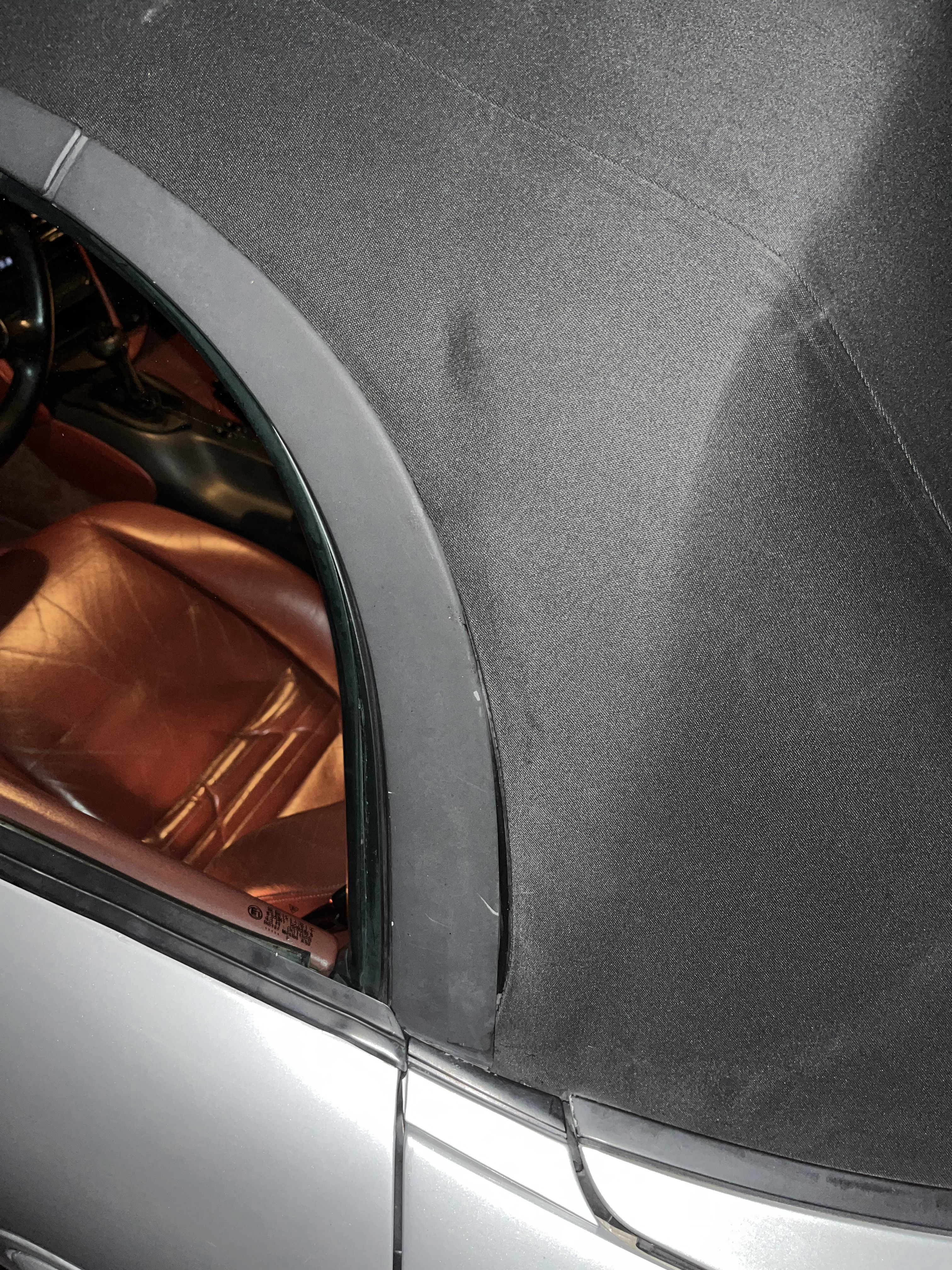

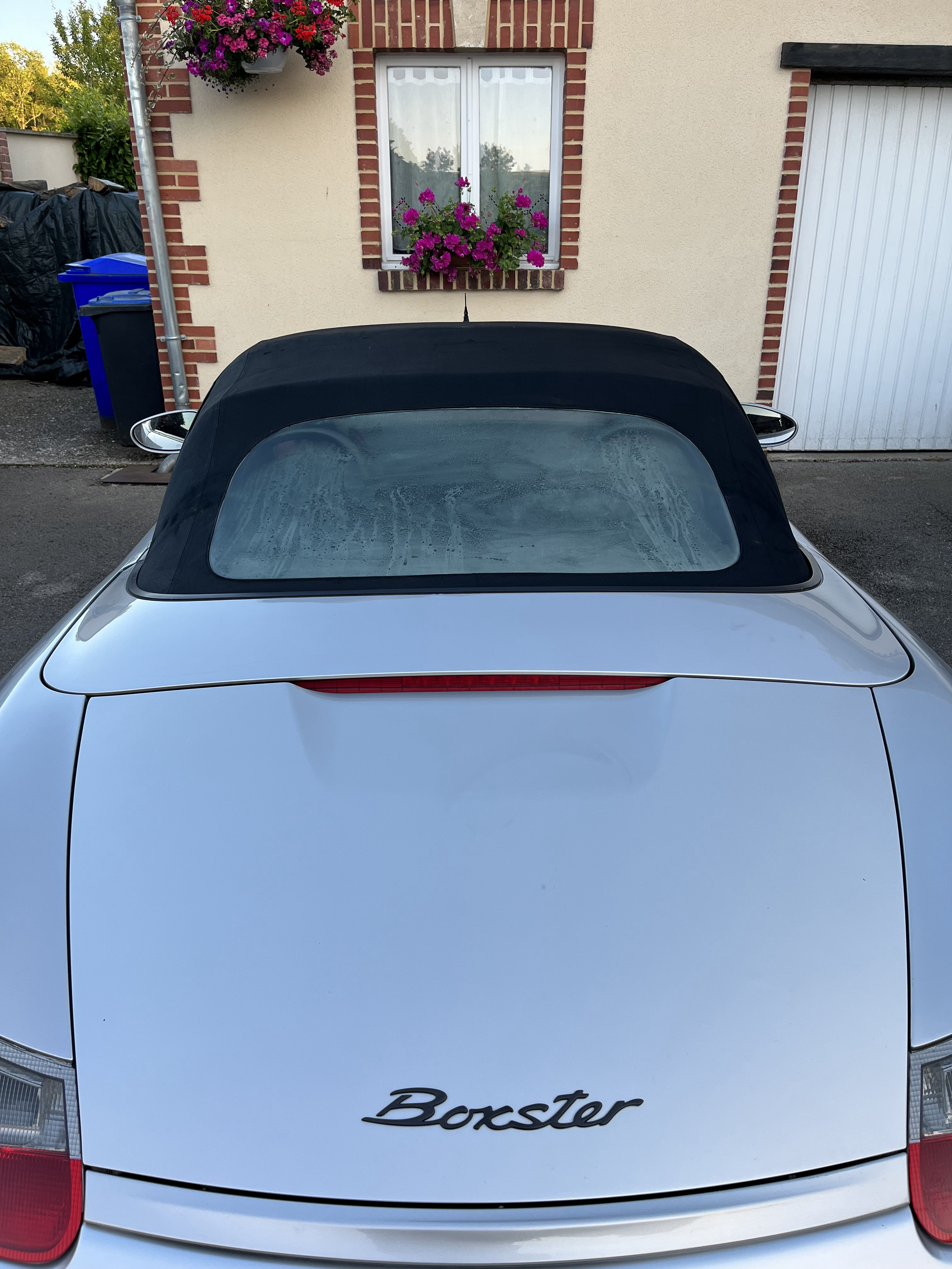

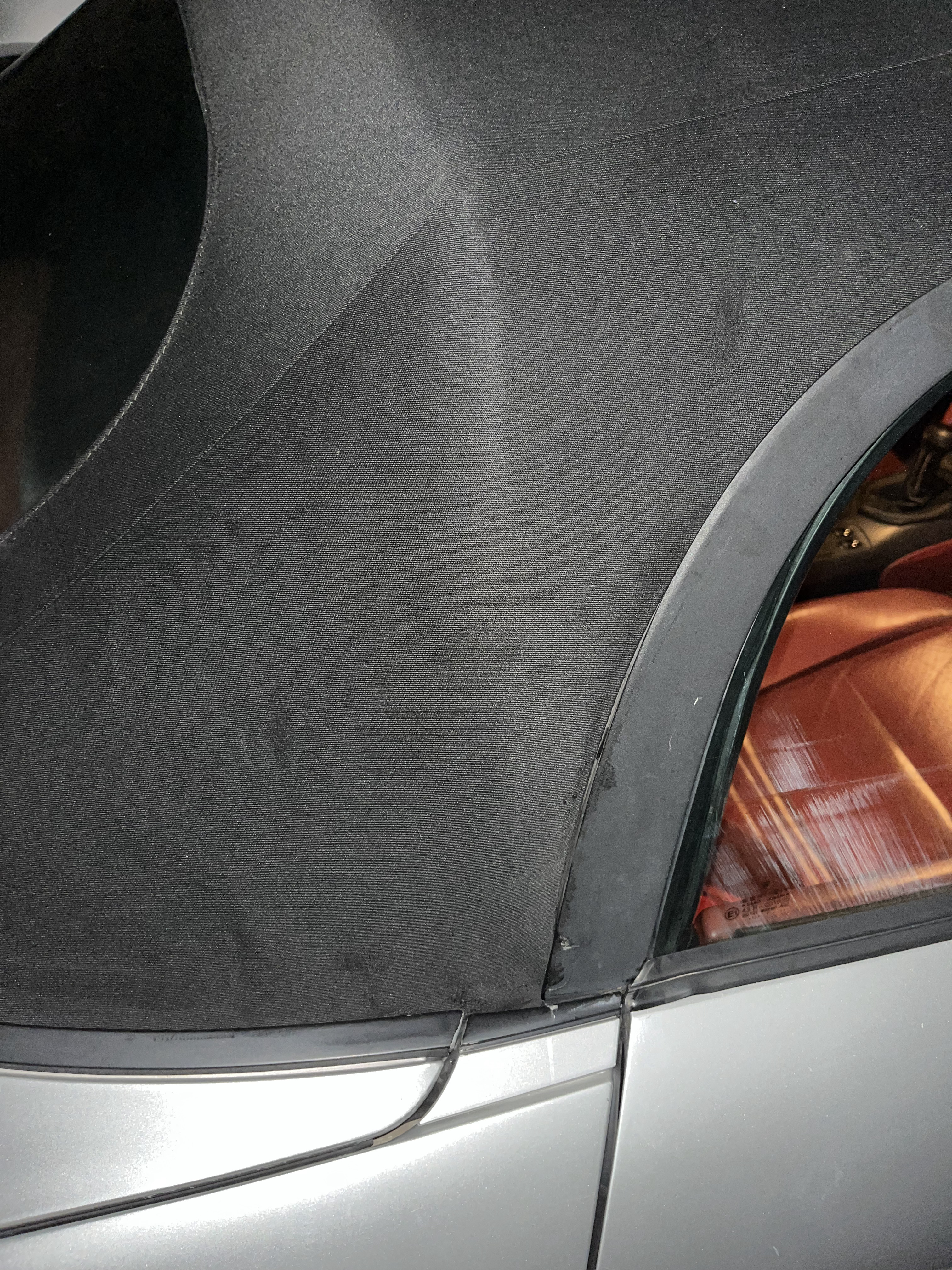

Clément CAPRON PATIN Posté(e) le 28 juin 2024 Posté(e) le 28 juin 2024 Hello les experts de la capote ! (désolé, le topic s'y perte pour les jeux de mots...). Je relance car je cherche des infos à mon cas personnel, constaté depuis peu (photos ci-jointes) https://www.boxster-cayman-911.com/uploads/images/bc911-1719616137-U2869.jpg https://www.boxster-cayman-911.com/uploads/images/bc911-1719616159-U2869.jpg https://www.boxster-cayman-911.com/uploads/images/bc911-1719616176-U2869.jpg J'ai l'impression qu'un des guidage pourrait être en cause, en passant la main derrière on a l'air de sentir le jour...J'ignore si ces photos pourront confirmer mes doutes, mais ça condense pas mal peut-être cause de ce jour. Je notifie au cas où , j'ai fait remplacer le microswitch de capote récemment, et ça condense aussi au niveau de la poignée de capote. Normal ? Si vous avez des éléments de réponse je suis très preneur, car ce problème n'est vraiment pas pratique... Et si un réglage peut éviter un changement de capote !
Alex Posté(e) le 29 juin 2024 Posté(e) le 29 juin 2024 Je pense que tes élastiques sont fatigués… Sois tu les remplaces, sois tu essaie de retendre et tu sera tranquille 1-2 ans avant de devoir remplacer les élastiques Sent from my iPhone using Tapatalk
Clément CAPRON PATIN Posté(e) le 29 juin 2024 Posté(e) le 29 juin 2024 Merci pour ce retour Alex ! Pour ce qui est de la méthode, j’ai trouvé ce tuto pour la tension Si on part sur un changement des élastiques, y a-t-il une pièce d’origine spécifique, ou l’utilisation de la méthode en vidéo se suffit ?
Alex Posté(e) le 29 juin 2024 Posté(e) le 29 juin 2024 Merci pour ce retour Alex ! Pour ce qui est de la méthode, j’ai trouvé ce tuto pour la tension Si on part sur un changement des élastiques, y a-t-il une pièce d’origine spécifique, ou l’utilisation de la méthode en vidéo se suffit ?Aucune pièce n’est détaillé c’est donc du DIY Sent from my iPhone using Tapatalk
