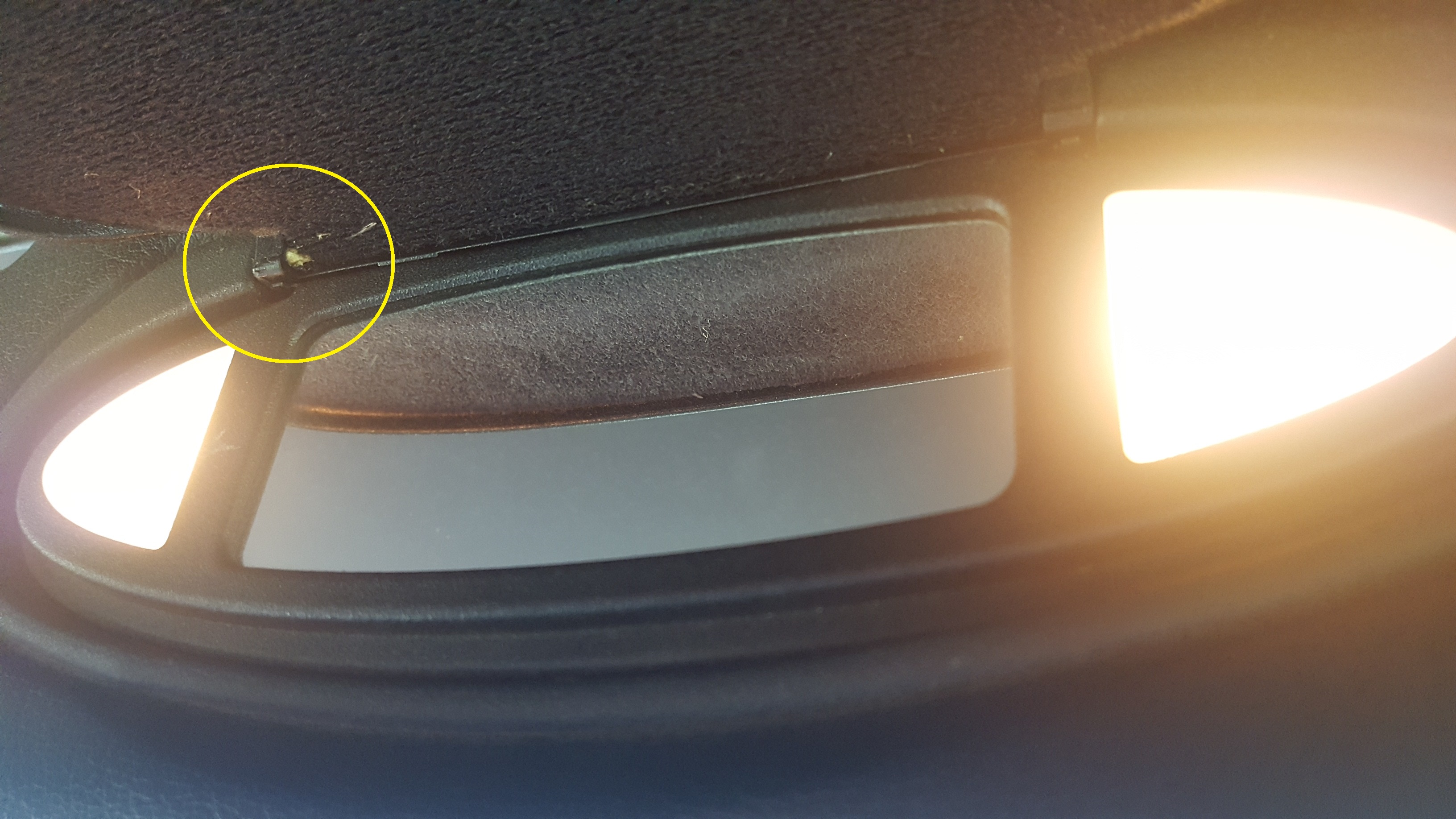

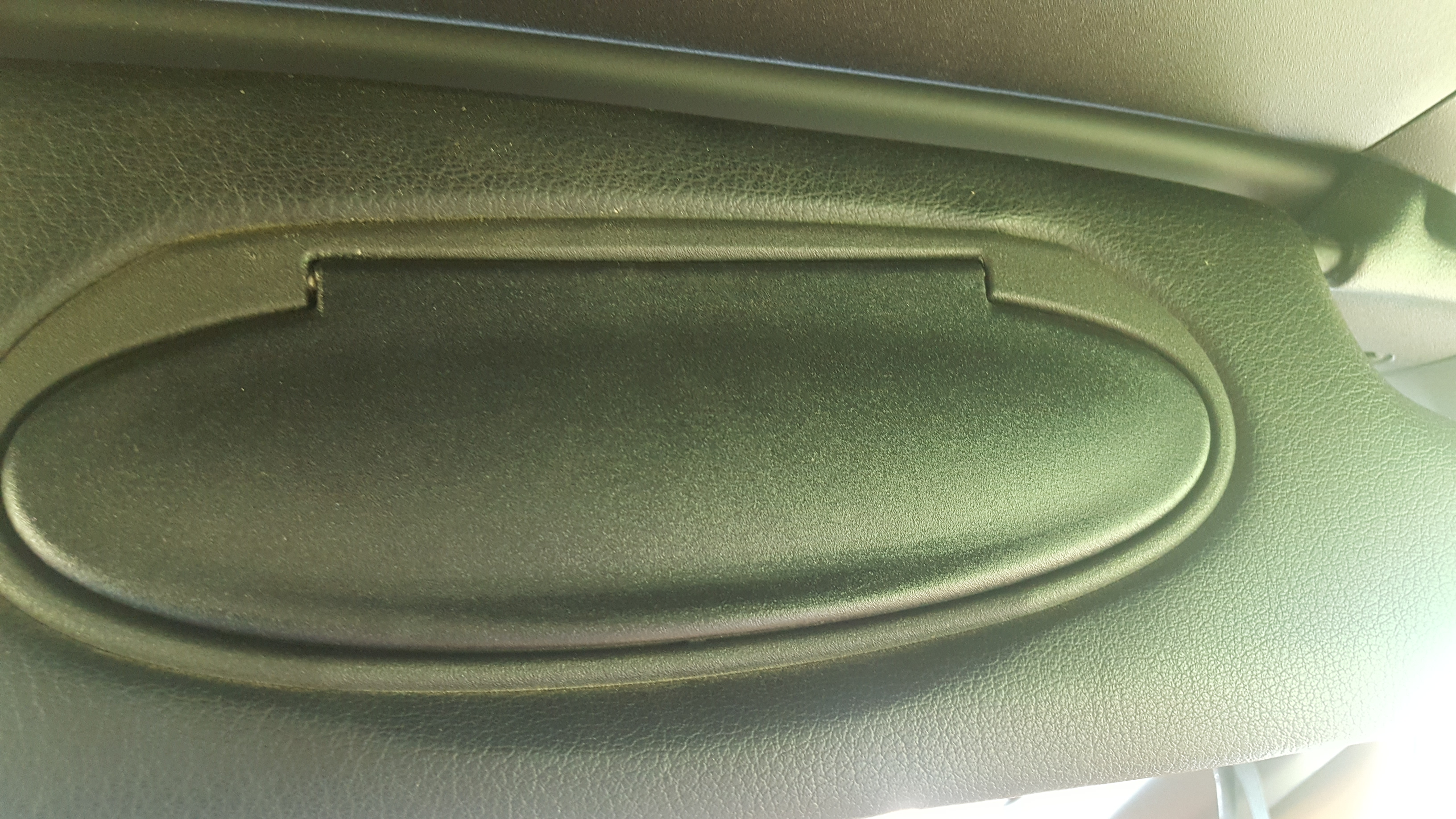

SebastienH Posté(e) le 29 juillet 2019 Posté(e) le 29 juillet 2019 Pour illustrer mon bricolage ... On voit le bout d’allumette utilisé comme axe (provisoire) logé dans le trou percé dans le clapet et le cadre du pare-soleil : Une fois fermé, c'est comme neuf et le provisoire risque de durer ;-)
