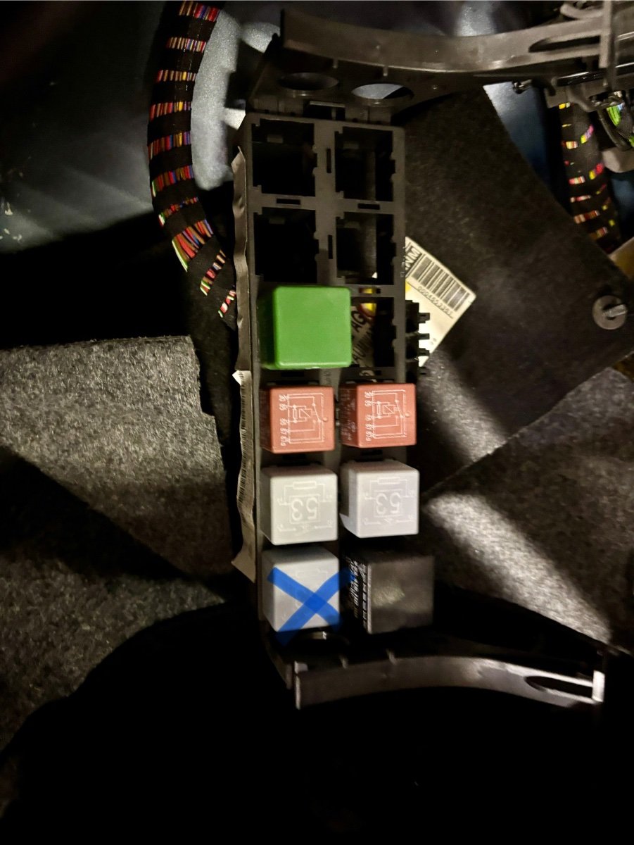

Méa culpa je les ai trouvés ! Sur le côté gauche du coffre. Merci pour l’info. Il y en a un qui semble commander le jus de l’actuateur, je l’ai remplacé par un autre identique et ça fonctionne toujours pas … -

Il n'y a aucun relais qui commande cette prise, ça va directement au calculateur Motronic. Les relais sont sous le contacteur Neiman et ils ne commandent pas ça. Il y a juste un fusible qui commande l'électronique moteur, mais il est bon.
