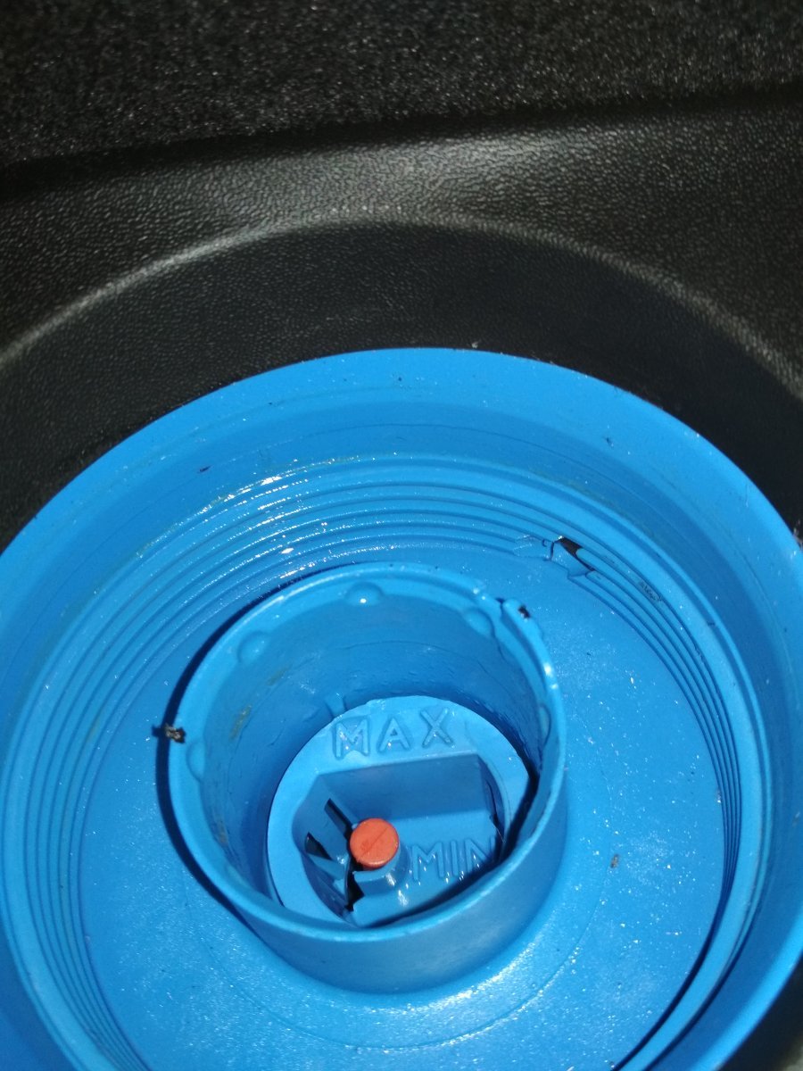

Consommation liquide de refroidissement GT4
fBGT4 87350 a répondu à un(e) sujet de fBGT4 87350 dans Cayman 981
Juste le flotteur qui se trouve dans le réservoir bleu avec un mini maxi qui permet de faire l'appoint en liquide de refroissèrent Et ce flotteur doit se trouver justement entre le mini et maxi -

Bonjour, suite a mon rendez vous dernièrement au centre PORSCHE de LIMOGES, une mise sous pression du circuit de refroidissement a été effectuée, RAS, il s'avérait qu'après avoir changé le bouchon de remplissage, tout autant pour moi, a chaque remise à niveau je ne tenais pas compte de l'utilité de ce flotteur et de ce faite je remettais trop de liquide qui s'évacuait par un reniflard sous la caisse Donc tout est bien qui finit bien -

Merci de ton retour, justement concernant mon réajustement du niveau du liquide de refroidissement, je m'en tiens juste à dépasser le mini , pas plus et cela se joue sur 10, 15mn pas plus -

Bonjour donc merci à tous pour ces différentes réponses et pistes Ceci dit, j'ai donc bien remplacé, le bouchon de remplissage et j'ai toujours une " micro" consommation de liquide de refroidissement. En faite sur 500 km représentant 8 sorties, j'ai du rejouter 30 cl Mais attention aucune perte sur le sol, au démarrage et remise au garage, donc le problème est quand le circuit est sous pression Maintenant rendez vous au CP de LIMOGES le 24/03/2025, pour ce problème et remplacement des bougies Donc à suivre -

Alors oui effectivement, je l'ai remplacé, mais depuis 2 petits rajouts de 4cl, c'est pas énorme mais je trouve pas cela normal -

Sinon pas de traces blanches
