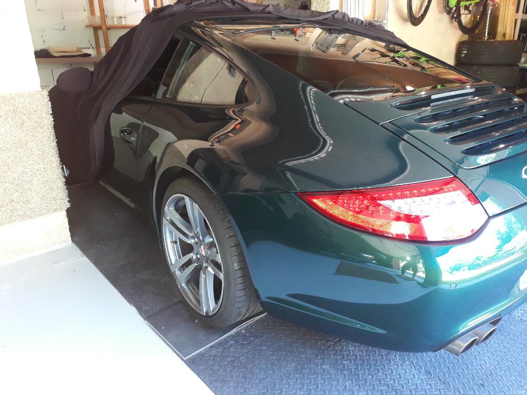

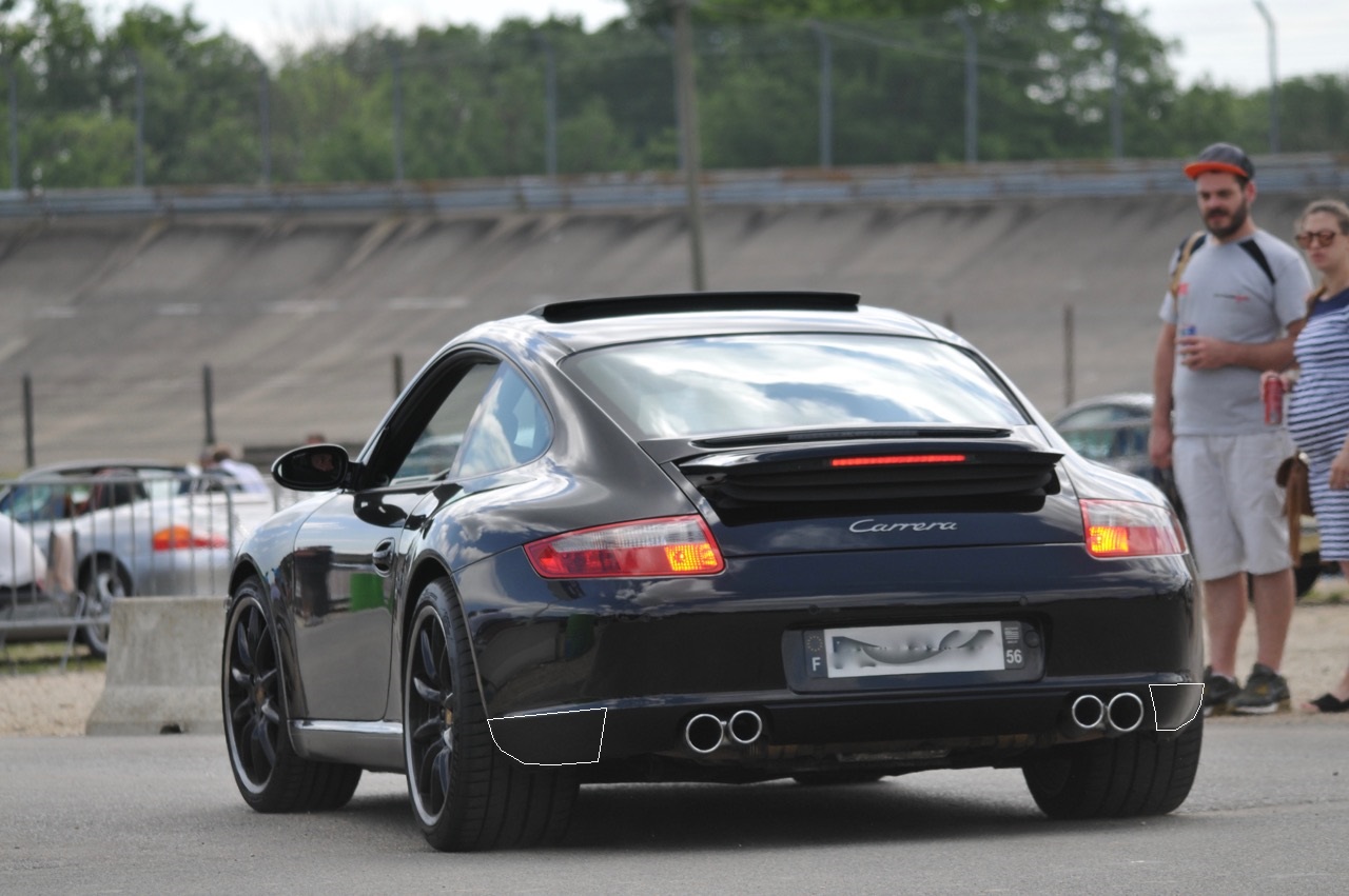

ebessac Posté(e) le 22 mai 2019 Posté(e) le 22 mai 2019 bonjourj'ai acheté un 2 eme set de roues pour ma 997 2s pour les track days je suis en 19 pouces et bien sur je savais qu'il fallait à l'arrière faire attention aux jantes AR de 4s en ET 51 au lieu de ET 67 pour les 2sj'ai trouvé mon bonheur sur Bordeaux, des jantes turbo 2 montées en good year F1 235 AV 295 AR quasi neufs le vendeur ayant une 997 2s je ne suis pas méfié, il a passé la sienne en 20 pouces et en fait en arrivant à la maison c'était des ET 51 à l'arrière donc avec un déport extérieur de +16 mm et des 8,5 pouces à l'avant (donc 1 cm plus larges mais avec le bon déport et des pneus en 235) j'ai lu tout et son contraire, on peut on peut pas, c'est interdit, c'est dangereux, c'est laid, c'est top.... au montage j'ai enlevé mes cales de 5mm et une fois montées elles débordent de 2 mm à l' AR par rapport aux bord extérieur de l'aile, et devant c'est bon je sais que ce n'est conforme pour le contrôle technique et pas "porsche approved" mais j'ai lu que l'on risquait du gravillonnage y a t il des porschistes dans mon cas ?Avez vous eu des problèmes ? merci pour vos retours je vous mets 2 photos du résultat perso j'aime bien
Invité Richard Posté(e) le 22 mai 2019 Posté(e) le 22 mai 2019 j'ai supprimé ton topic créé en double (celui sans les photos) merci de veiller à ne pas créer de doublon. pour ton problème de déport, le seul risque est d’abimer la peinture en périphérie du passage de roue par les projections.

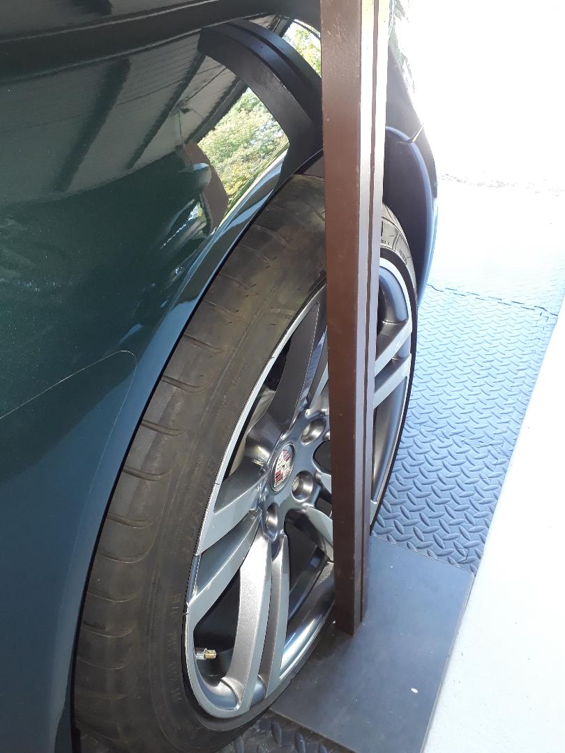

Rom Posté(e) le 22 mai 2019 Posté(e) le 22 mai 2019 J'ai des élargisseur de 15mm à l'arrière sur ma C2 (ce qui, il me semble, aboutit à la même chose), pas de problème spécifique, elle est passée avec au CT (et ça lui fait un bon gros cul que j'aime beaucoup - merci à Luc pour la photo). 2

Rom Posté(e) le 23 mai 2019 Posté(e) le 23 mai 2019 Perso, au lieu de demander l'avis sur un forum (avec tout le respect que j'ai pour ceux-ci, celui-ci en particulier et spécialement ceux qui t'ont fait ces réponses), j'avais demandé l'avis de l'indépendant qui suit ma voiture (dont la réputation n'est plus à prouver à mon sens).. sa conclusion : aucun risque significatif sur les trains roulants.Comme je l'ai dit, elle est passée au CT sans aucune observation, c'est d'ailleurs mon indépendant qui l'a emmenée au CT.Je trouve qu'encore une fois le Porschiste serre fort les noeuds qu'il se fait au cerveau dès qu'on s'éloigne de la matching pignole.En revanche, j'ai fait faire une géo complète des trains qui sont réglés en prenant les élargisseurs (5mm à l'avant, Porsche OEM, 15mm à l'arrière, double boulonnage Sbarro de chez Rose Passion) en compte. 2
