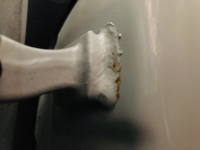

Sergus Posté(e) le 11 juin 2019 Posté(e) le 11 juin 2019 Mauvaise nouvelle: j'ai découvert de la rouille sur les 4 charnières soudées sur la carrosserie sur lesquelles viennent se monter les portières.J'ai besoin d'un avis éclairé sur la marche à suivre sachant que chez Porsche, le véhicule ayant été acheté chez un spécialiste, ils m'ont prévenu que la maison mère refuserait la prise en charge.Je signale que le carnet est à jour, que le dernier entretien est à faire en juillet et que le carnet est tamponné par leurs services au niveau de l'inspection de la carrosserie.Merci pour votre aide.

MARCO83 Posté(e) le 12 juin 2019 Posté(e) le 12 juin 2019 Tu envoies une lettre AR pour prendre date leur indiquant (verbalement éventuellement), que c'est "officialiser" le phénoméne. Puis, demande à ton garage les coordonnées d'un bon carrossier qui pourra facilement reprendre ces tâches d'oxydation. Un fois le devis en poche vois si ils acceptent de prendre en charge une partie des travaux.Un telle procédure c'est expert et contre expert et 2 à 3 ans de procédure !Bulles dans la soudure et mauvaise préparation avant peinture. Ponçage, traitement et retouche de peinture devraient régler le probléme et te redonner le sommeil. 2

Toggesh Posté(e) le 12 juin 2019 Posté(e) le 12 juin 2019 Normalement ces zones là sont traité par des bains en usine ce n'est pas de la projection. Donc ça a du mal être fait en usine mais ça veut dire qu'il n'y aura pas que toi de touché (problème process).

Sergus Posté(e) le 12 juin 2019 Auteur Posté(e) le 12 juin 2019 Merci à tous. Donc oui des 2 côtés, en haut et en bas. Le cp me dit qu'il n'ont jamais constaté ça. Pas accidentée à ma connaissance.Tâches superficielles, oui, mais comment se présente la tôle en dessous ? La rouille est-elle traversante ?J'ai prévenu le vendeur par mail, envoyé une photo par sms et je l'ai eu au téléphone.

f3d73 Posté(e) le 12 juin 2019 Posté(e) le 12 juin 2019 C’est pas vraiment la carrosserie c’est plutôt le cordon de soudure C’est pas une catastrophe mais à traiter avant que cela ne le devienne Un bon carrossier devrait facilement faire le boulot Faire faire un devis et voir avec le vendeur. Si plus de 500 euros tu me laisses ta voiture et dans une semaine cela sera invisible LOL 3
Alex Posté(e) le 12 juin 2019 Posté(e) le 12 juin 2019 Pour moi c’est le cordon de soudure qui rouille... probablement au cause de bulles à l’intérieur. Un bon carrossier n’aura pas de difficulté à refaire ça... 1
Aymeric GE Posté(e) le 12 juin 2019 Posté(e) le 12 juin 2019 Frameto ! J'en mettais sur ma ford orion corrosion ! Jusqu'au moment ou en grattant un longeron mon tournevis est passé à travers, on roulait avec de ces trucs à l'époque! Je plaisante et je compatis, je vais aller jeter un coup d'oeil à la mienne. Je pense que c'est superficiel, un meulage leger de la soudure, puis un coup d'apret et de peinture et c'est fini.Tu devrais cependant faire un controle pour voir si ce n'est pas un défaut global de zingage sur la caisse.Les soudures sont faites au robot, je ne vois pas pourquoi il aurai un problème de ce coté.
