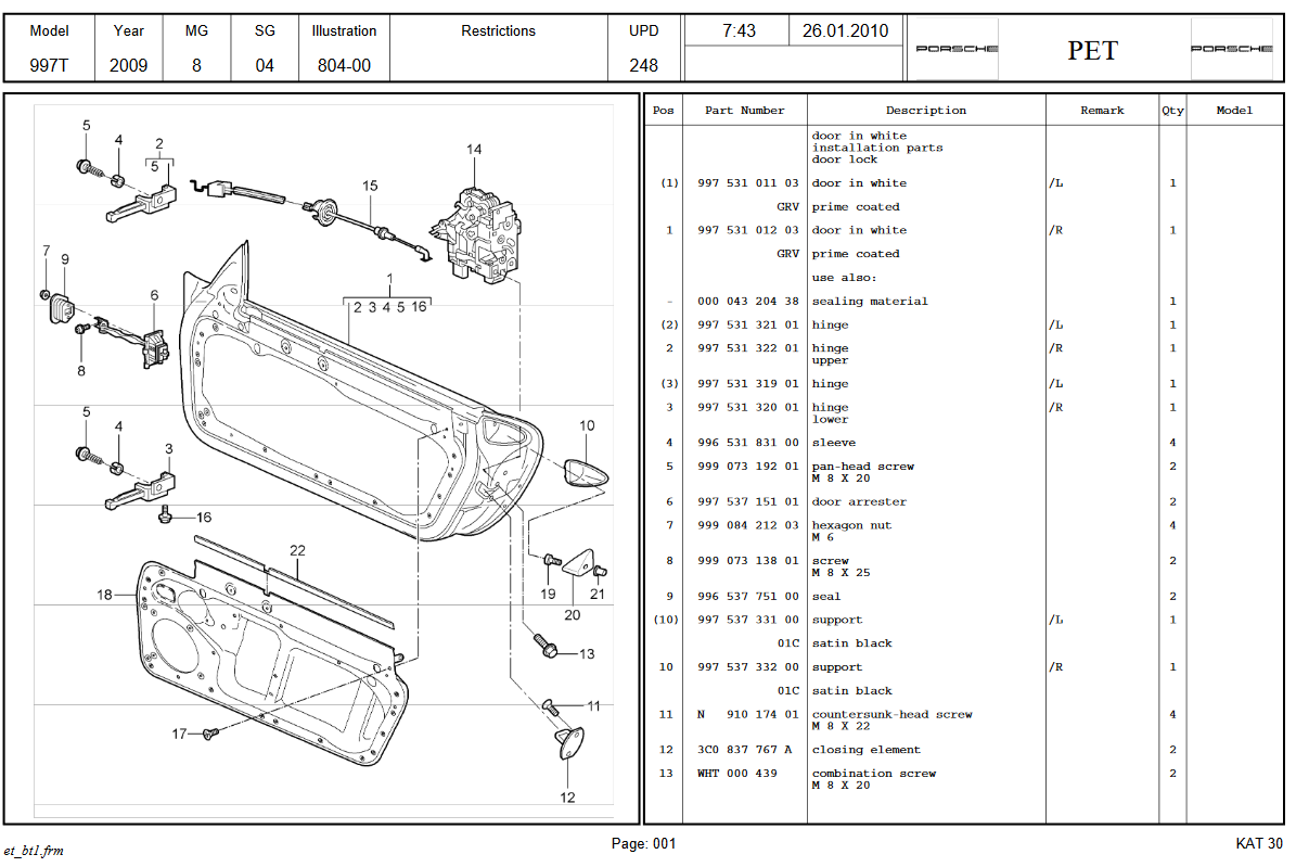

J'ai regardé sur le PET :
Je pense que c'est la pièce 15 "bowden cable", identifiée 997 537 319 0.
Je vais commander celle-ci, en espérant qu'aucune autre ne soit amochée.
J'ai eu le cas sur mon Box, le ressort avait lâché. C'est bien la pièce numéro 15 ;)
Oui c’est ça...
Super merci. J'attends la pièce pour faire la manip'!

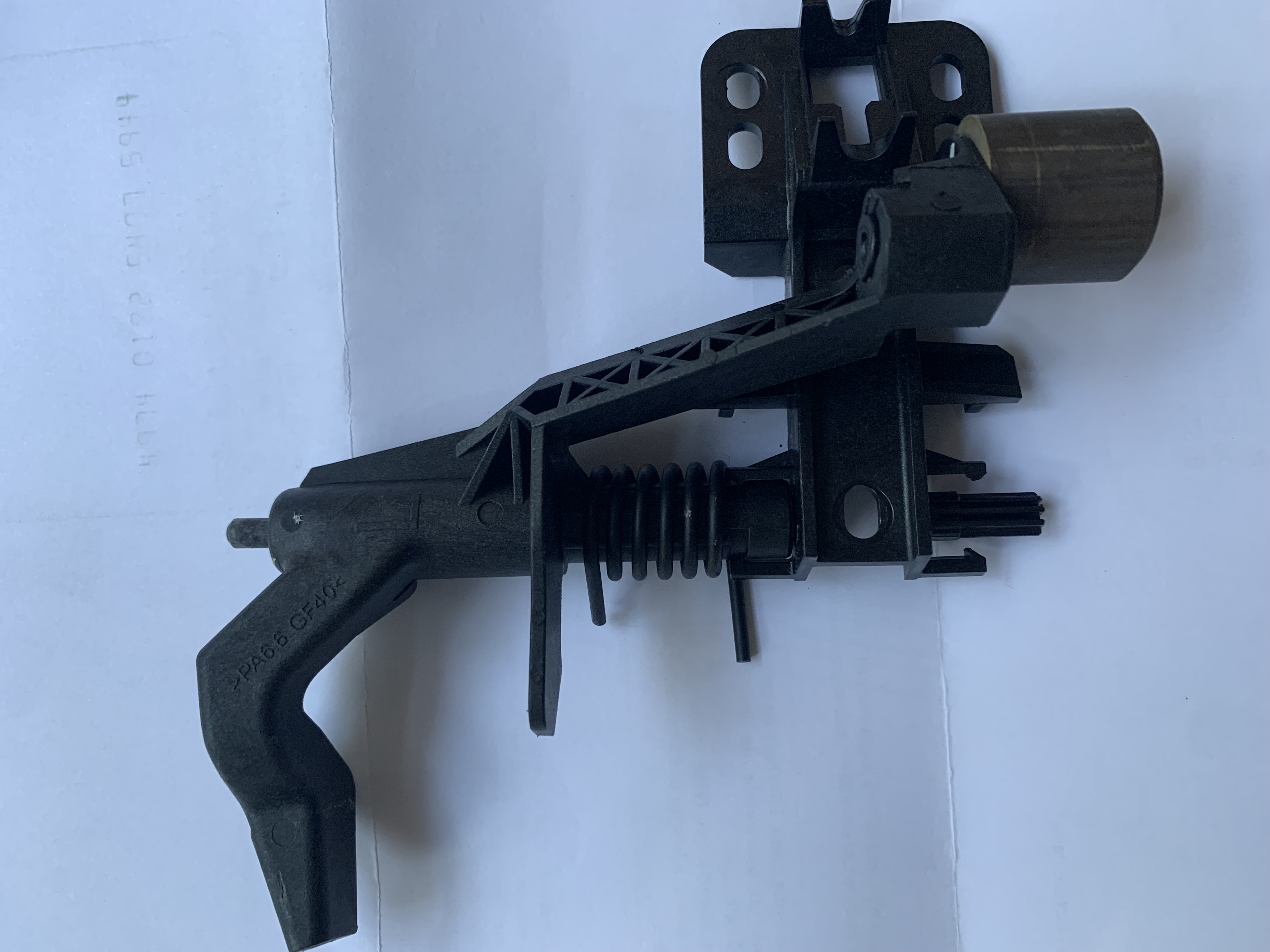

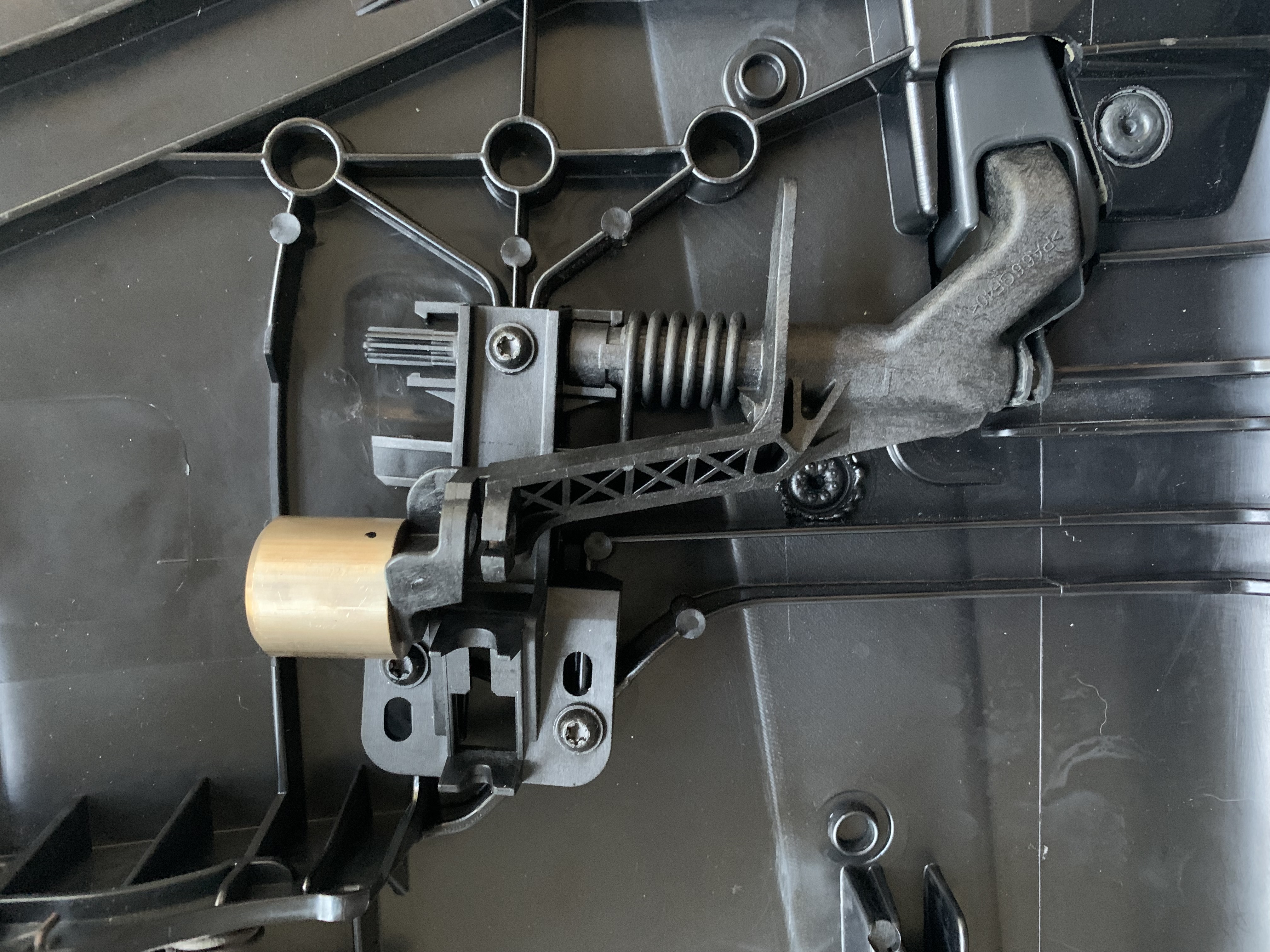

Un retour d'expérience sur la poignée intérieure (généralement côté conducteur car la plus utilisée) qui devient flasque après un "clac" sonore et que je viens de réparer sur mon Boxster 987.
Si la portière s'ouvre toujours avec la poignée intérieure, alors ça n'est pas le câble qui relie la poignée intérieure au mécanisme de porte qui est en cause mais le ressort de rappel de la poignée intérieure.
Après démontage de la contre-porte, voici le mécanisme incriminé fixé sur la contre-porte.......
Le même mécanisme démonté (on remarque au centre le fameux ressort de rappel dont une des extrémités s'est déboitée de son support........
