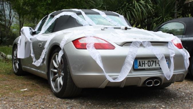

Ds 987 Posté(e) le 18 octobre 2019 Posté(e) le 18 octobre 2019 Bonjour J'aimerai avoir votre avis sur des ressorts courts pour ceux qui en on sur leur croco car j'aimerai en faire poser sur le mienspour rabaisser un peu la caissej'ai les amortisseurs d'origines , jantes en 19'De quel marque sont vos ressorts et quel fournisseurEt une petite photo pour voir ce nouveau look serai sympaMerçi Mon croco avec amortisseur d'origine 1

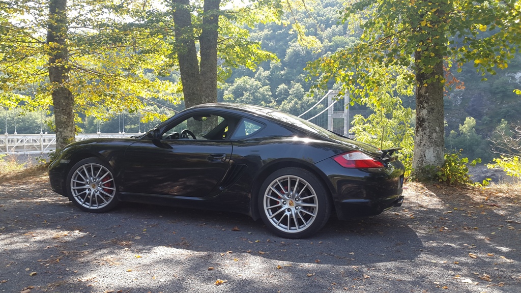

JuMrnt Posté(e) le 18 octobre 2019 Posté(e) le 18 octobre 2019 Le R d'un ami en photo ci-dessousEn fouillant un peu, je dois pouvoir te retrouver la marque de ces derniers 2

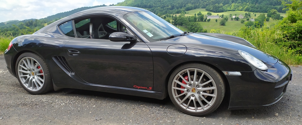

lionel71 Posté(e) le 2 juillet 2022 Posté(e) le 2 juillet 2022 Bonjour à tous.En photo mon croco bilstein +eibach c’est beaucoup plus ferme et réactif mais les bavettes grattent un peu sur les dos d’âne.Sinon que du bonheur.A+ 3
