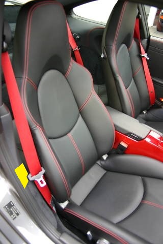

CROCO30 Posté(e) le 20 janvier 2020 Posté(e) le 20 janvier 2020 J'ai acheté une Cayman 718 neuve début juillet 2019.Depuis les premiers kilomètres, il y a une vibration plus ou moins permanente au niveau de la grille du haut-parleur arrière droit, dans le panneau de custode arrière droit dans tous les cas.Le bruit se produit à n'importe quelle vitesse, plutôt sur des routes "dégradées" mais aussi parfois sur des revêtements parfaits mais à un certain régime moteur.La voiture a déjà été vue en concession mais sans succès.J'ai de mon côté essayé de mettre des cales partout où je pouvais mais sans succès encore.Il se trouve que j'avais déjà entendu un bruit du même type sur le modèle que j'avais essayé avant de passer la commande.Et le chef d'atelier m'a dit l'avoir lui aussi déjà entendu sur d'autres Cayman.Est-ce que d'autres personnes sur ce forum ont déjà rencontré ce problème ? A t-il été résolu ?Merci

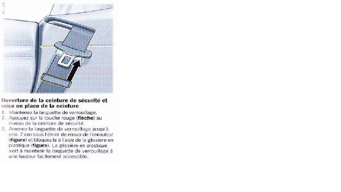

Sergus Posté(e) le 20 janvier 2020 Posté(e) le 20 janvier 2020 Ça ne serait pas la ceinture passager par hasard ?
Monéger Posté(e) le 20 janvier 2020 Posté(e) le 20 janvier 2020 Oui, je dirai comme Serge, car moi aussi, j'ai entendu le même bruit sur mon Cayman et cela disparaissait avec la présence de ma copilote...
MARCO83 Posté(e) le 20 janvier 2020 Posté(e) le 20 janvier 2020 J'avais placé une bande tissu alcantara au niveau de la boucle (pris dans le cache), et plus de petit bruit quand le siége passager n'était pas occupé !
Scapin76 Posté(e) le 20 janvier 2020 Posté(e) le 20 janvier 2020 J’avais ça aussi avec la boucle de ceinture, ça dépend comment tu règle la hauteur comme le dit serge
