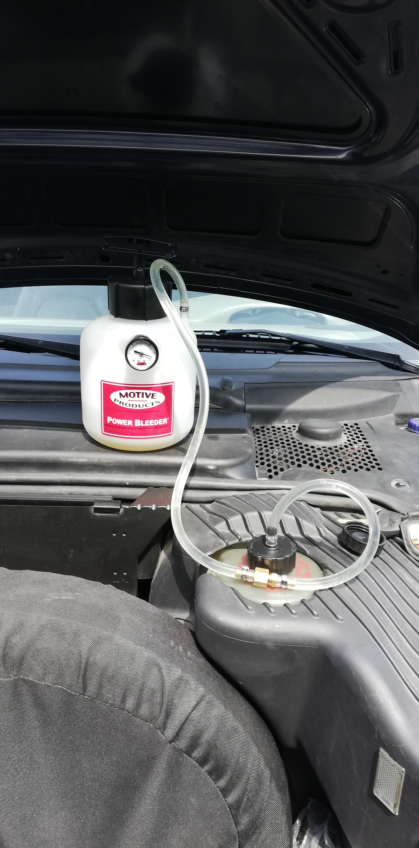

Voilà 4 durites Avia et remplacement du liquide de frein par du motul 600.
La purge est faite avec l'appareil sous pression attention plutôt 1,5 bar que 2 car risque d'expulsion violente au niveau du bouchon de bocal et gros nettoyage après...

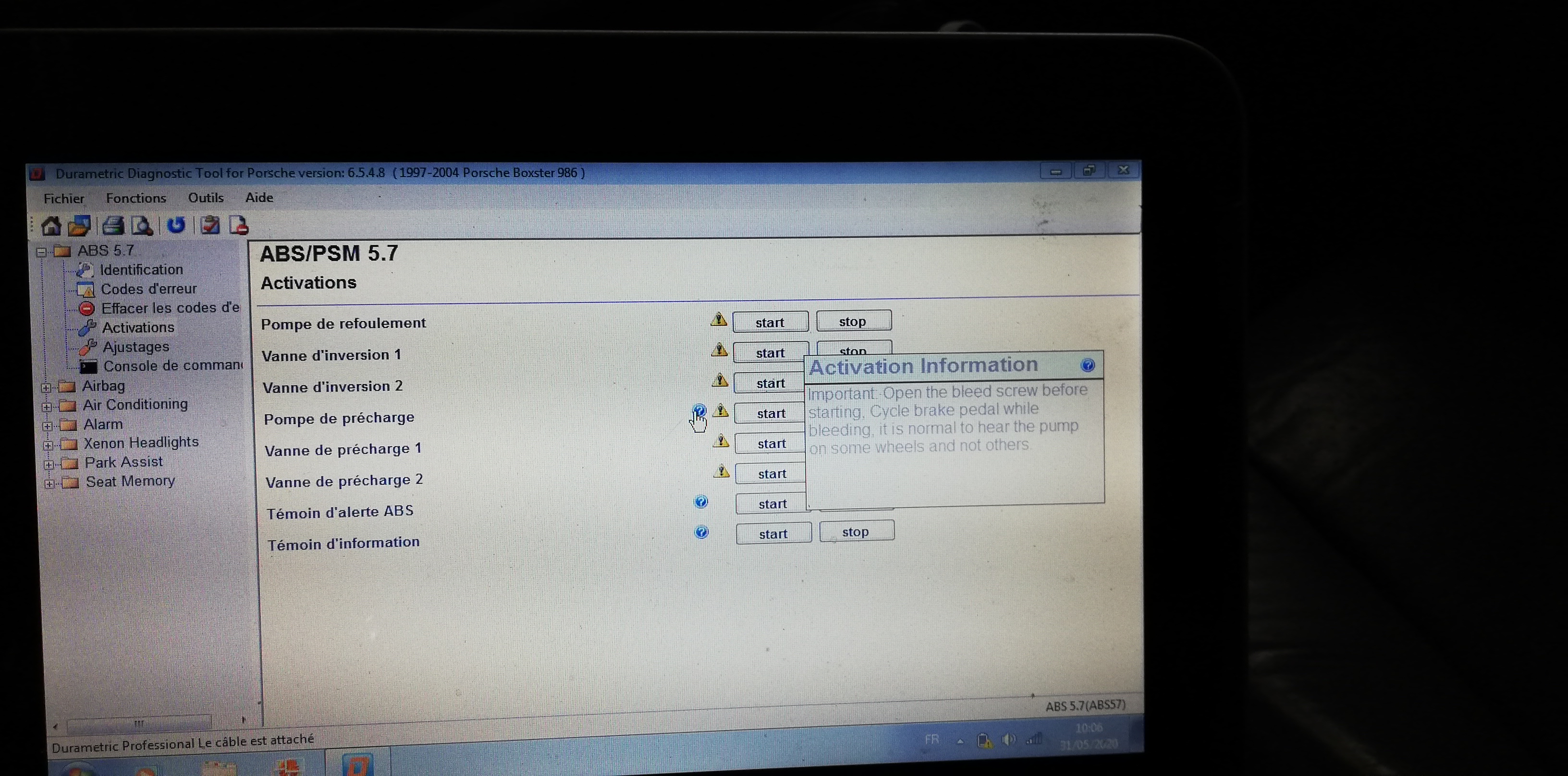

Par contre l'activation de la pompe de precharge avec le durametric n'a pas fait de bruit est-ce normal ?
De plus comment savoir si abs 5.3 ou 7.? Et cela change t il la procédure ?

Normalement on entend bien la pompe tourner lors de l'activation...
Pendant l'opération le durametric indique que le bruit peut ne pas être présent suivant les roues.
En tout cas j'ai roulé syr circuit hier avec et sans psm et pas de soucis au niveau freinage et comportement.
Durametric et le piwis ont 2 logiques bien differentes pour la purge...

Plutôt que de travailler en dépression, il est préférable de travailler en surpression, au niveau du bocal.
Il faut appliquer 2 bar, comme indiqué dans le shopmanual...

Ensuite il faut lancer la procédure de purge avec un outil genre duramétric Ver 6.xxx, ou mieux un Piwis 2 ou 3.
Ca permet de compléter la purge traditionnelle par celle du bloc ABS/PSM.
