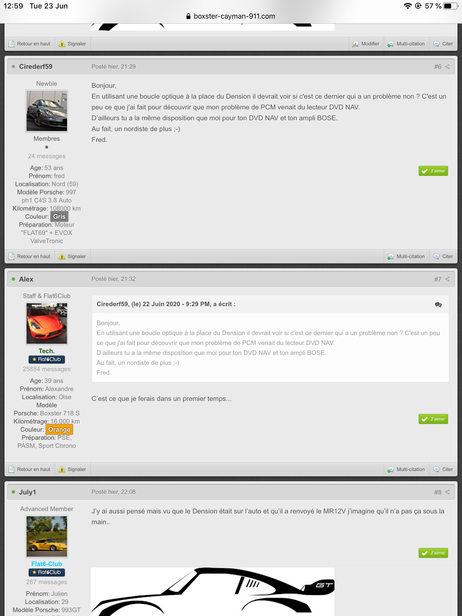

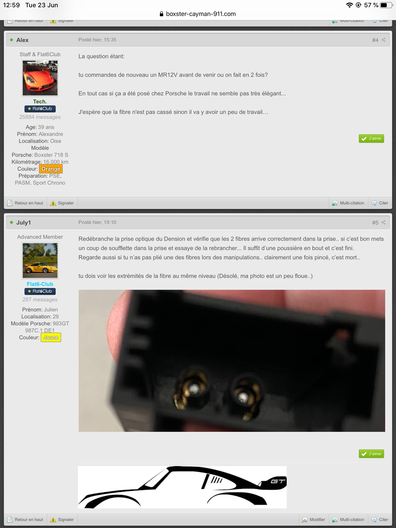

Pour la fibre optique je sais qu'il y a une lumière rouge qui clignote quand elle est manipulé, l'autre côté reste noire mais je pense que c'est le retour.
J'ai failli commandé une boucle de fibre optique pour voir si c'était le dension en cause ou la fibre mais j'ai plus trop envie de toucher. je suis prêt à recommander un MR12BVolt ou même un dension en fonction mais j'aimerais résoudre mon problème de son avant d'acheter.
PS : je n'ai pas d'outillage à la maison (à part des tournevis et des clés plates) après j'ai accès dans mon milieu pro à du gros outillage PL mais j'aime pas trop y aller pour du perso.
Bonjour,
j'ai testé de nettoyer ça n'a rien donné. Du coup si vous connaissez quelqu'un comme l'atelier Palmers dans la partie nord-est de la France je suis preneur pour régler mon soucis.
