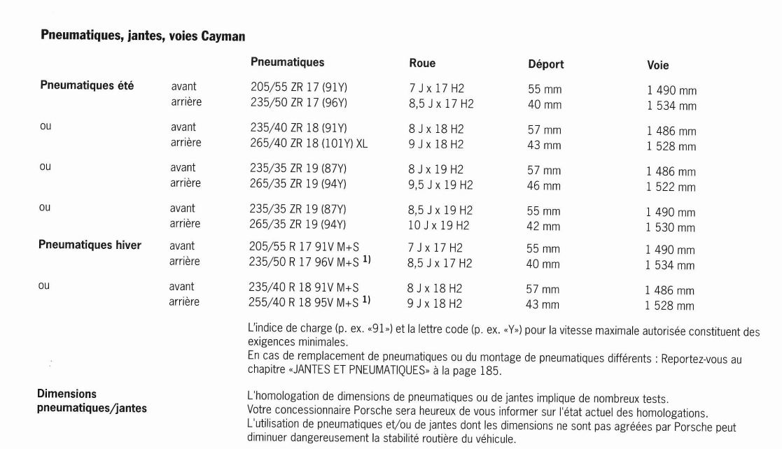

S@M Posté(e) le 25 juin 2020 Posté(e) le 25 juin 2020 hello tout le monde, j'ai une petite question pour vous : est-ce que des jantes ayant ces références seraient compatibles avec mon cayman phase 2 de 2011. 8J x 19 H en 235-40 19 à l'avant et 9,5J x 19 H en 265-40 19 à l’arrière. l'autre ref sur les jantes sont:981.362.143.03 apparemment elles etaient sur une 911 type 991 mais à confirmer... merci

JéJé3.4 Posté(e) le 25 juin 2020 Posté(e) le 25 juin 2020 Tu penses sur quoi alors?Mais surtout compatible ?Je pense tout simplement qu'elles étaient sur des 981... Compatibilité en dimensions oui, en ET je ne sais pas, il faudrait que tu les donnes...
S@M Posté(e) le 25 juin 2020 Auteur Posté(e) le 25 juin 2020 ah oui pardon:alors 8J x 19 H ET57 et 9,5J x 19 H ET45
S@M Posté(e) le 25 juin 2020 Auteur Posté(e) le 25 juin 2020 Donc selon le tableau les jantes sont compatibles mais pas les pneus Ils sont en 40 et non 35 Est un gros problème ?
750machiv Posté(e) le 25 juin 2020 Posté(e) le 25 juin 2020 Bin oui!Les pneus , c'est poubelle!!Sinon ta bagnole va tirer hyper long!!
750machiv Posté(e) le 25 juin 2020 Posté(e) le 25 juin 2020 Les pneus, non!Mais tu montes des "taille 35" et le tour est joué!

S@M Posté(e) le 27 juin 2020 Auteur Posté(e) le 27 juin 2020 En fait j’abandonne l’idée de ces jantes à cause des pneus et grave à vous je ne suis pas rentré dans cette galère ... Merci à tous pour votre aide !
750machiv Posté(e) le 27 juin 2020 Posté(e) le 27 juin 2020 Il n'y a pas de galère!Changer un train de pneus, j'ai connu pire!Si le prix des jantes est correct et te convient, achète-les! mais sache qu'il te faudra changer les gommes.
